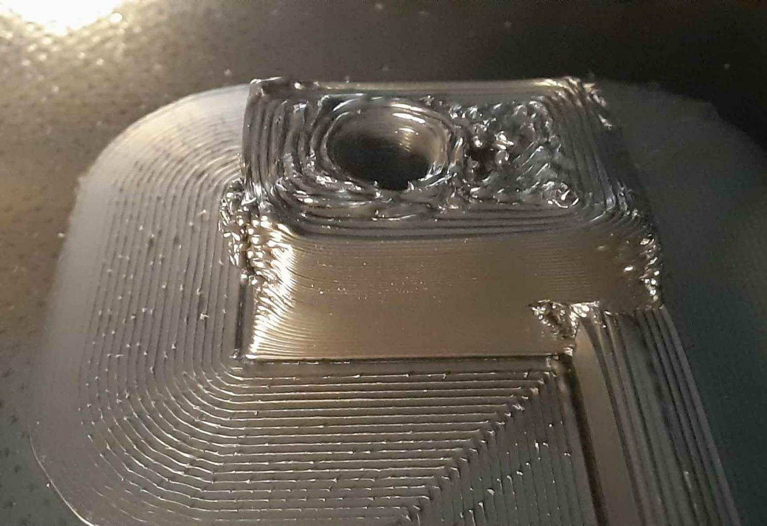

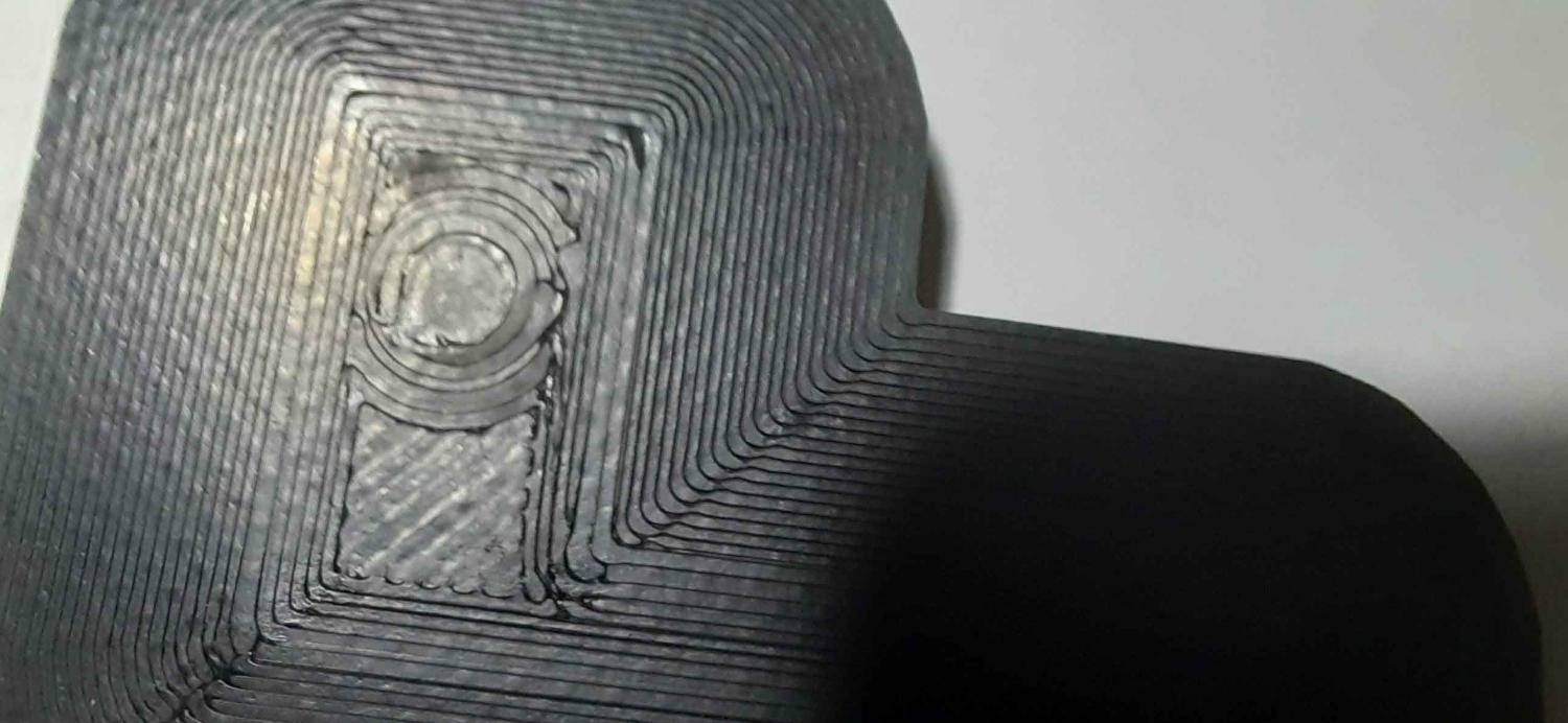

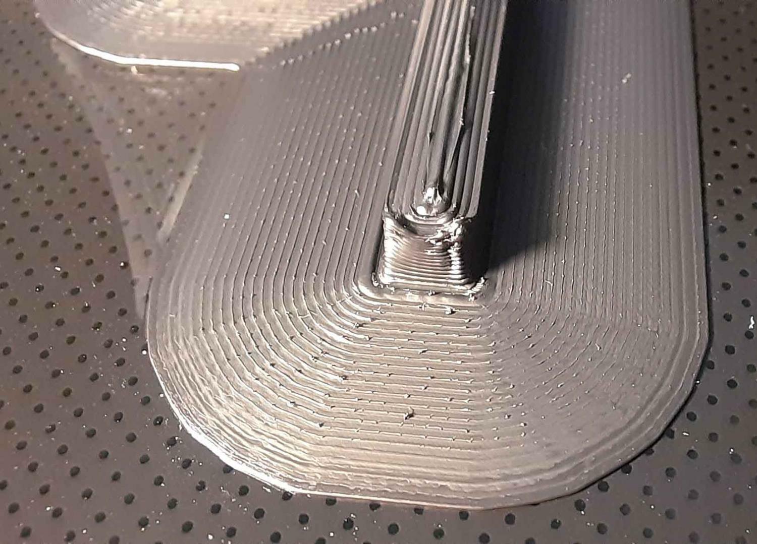

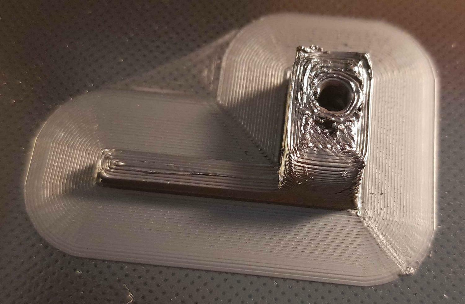

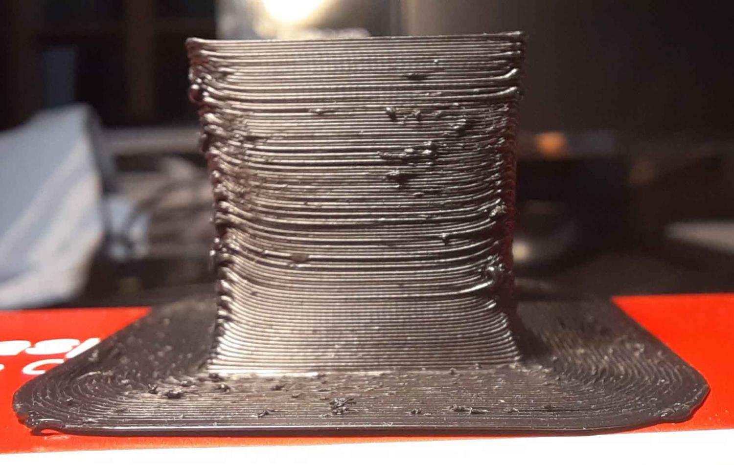

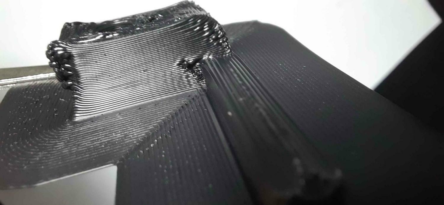

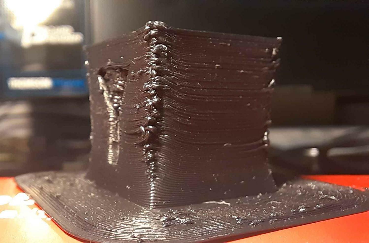

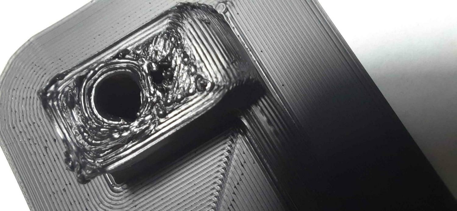

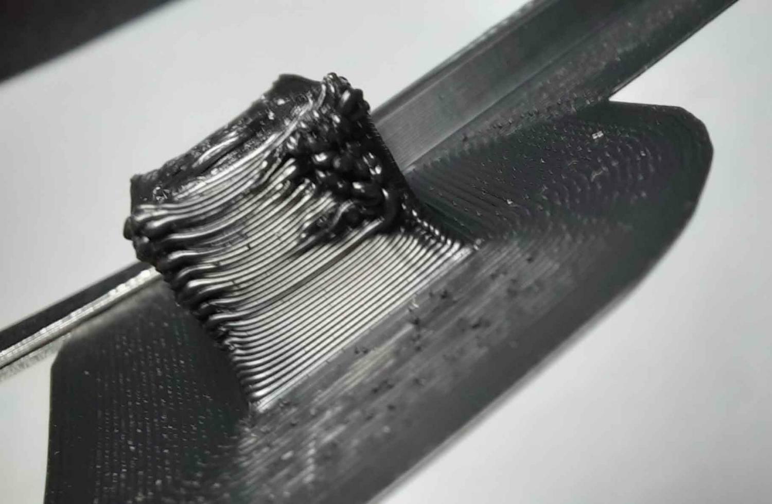

I problemi che insorgono sulla stampa sono i seguenti:
arricciatura degli strati agli spigoli, spigoli e dettagli pastrocchiati, perchè una volta che lo
spigolo si arriccia viene toccato dall'estrusore e la plastica viene portata in giro per il pezzo,
ritiro del materiale sulle pareti (non tutte) come una specie di "effetto barile" al contrario e
con superficie della base e dell'ultimo strato leggermente più ampie.
Il pezzo rimane sempre ben incollato al piano e quando lo stacco la base è perfetta, liscia,
solida, senza buchi e senza parti distaccate o sollevate.
Ho provato a stampare con ventole spente portando l'estrusore fino a 255, ma già a 245 notavo
materiale troppo sciolto.
Ho acceso le ventole al minimo, ho portato il letto anche 110 (superando la transizione vetrosa),
Ho provato anche lo skirt antivento.
Ma cambia sempre poco, molto poco, spesso in peggio.

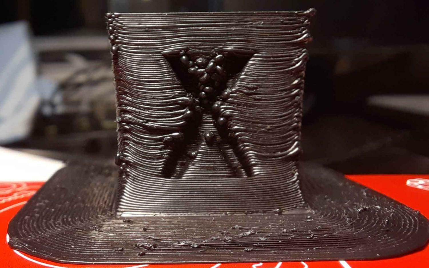

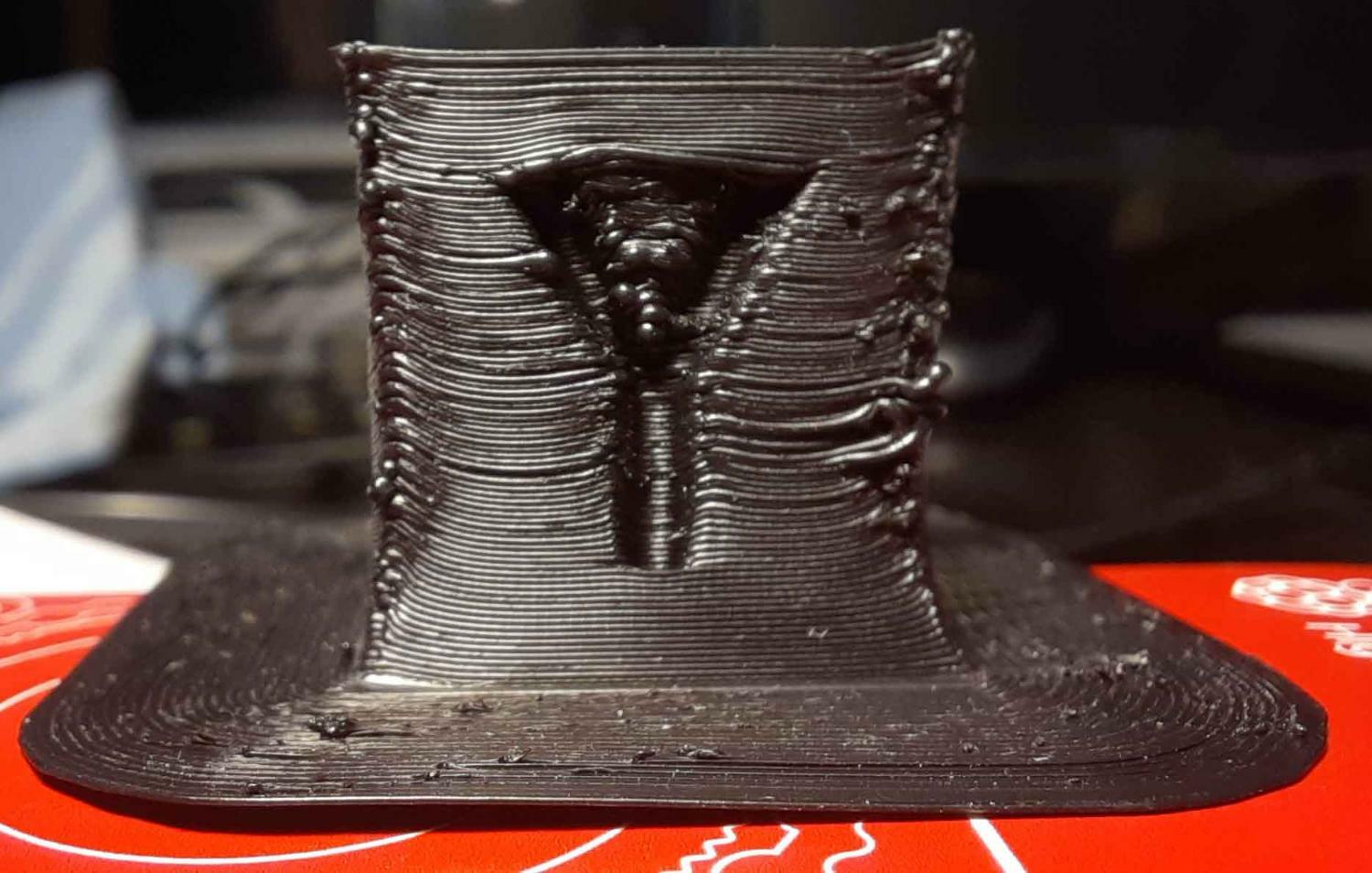

Non ho mai stampato la barchetta, una sola volta il Cubo calibrazione assi XYZ, ma sempre con i
medesimi difetti che preferirei correggere su un pezzo più piccolo e più semplice prima di
dedicarmi ai difetti del cubo.

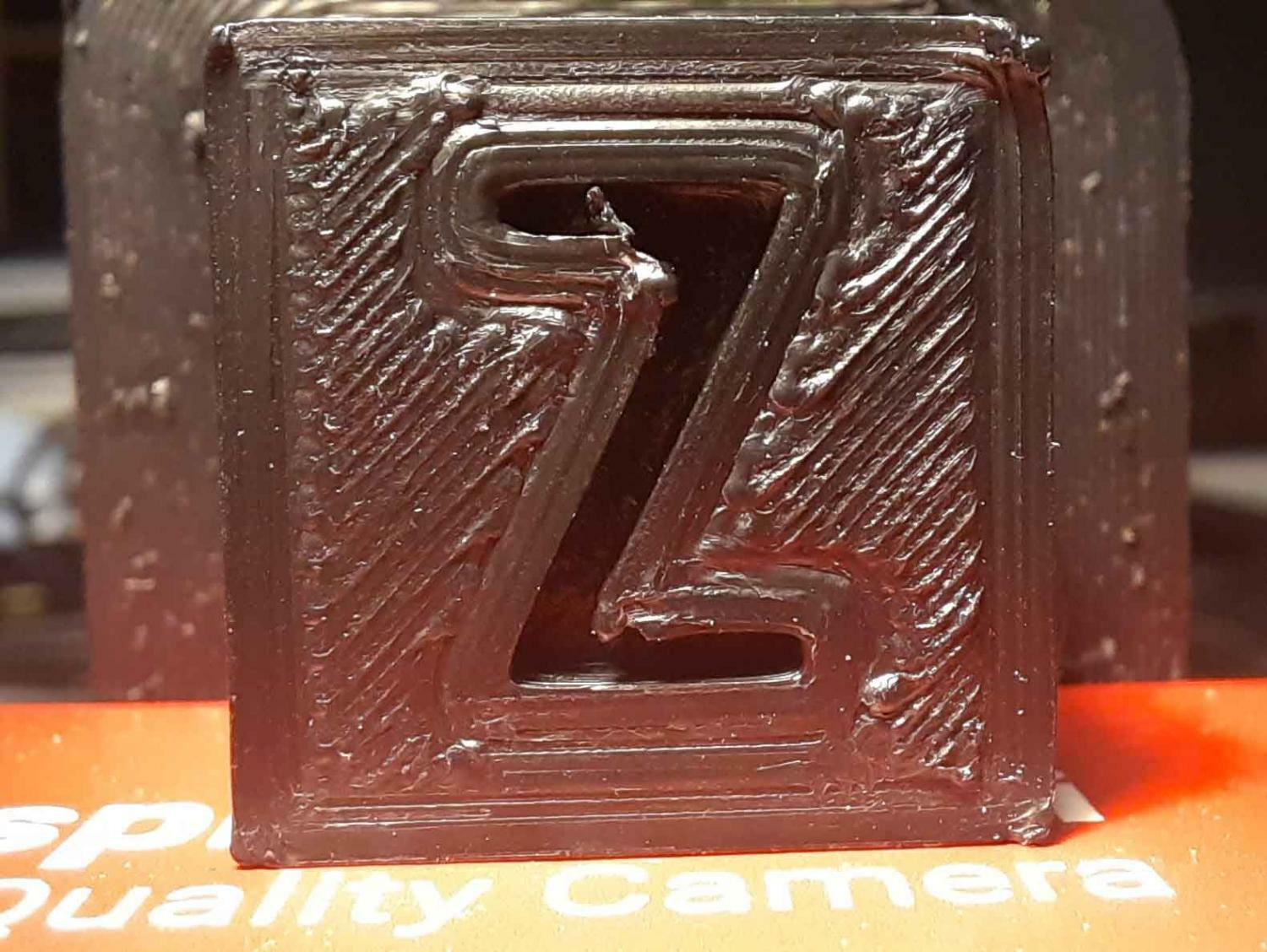

(Del cubo allego alcune foto, con sovraestrusione fatto a temperatura un po alta, ma i difetti, oggetto di questo post, sono tutti evidenti)

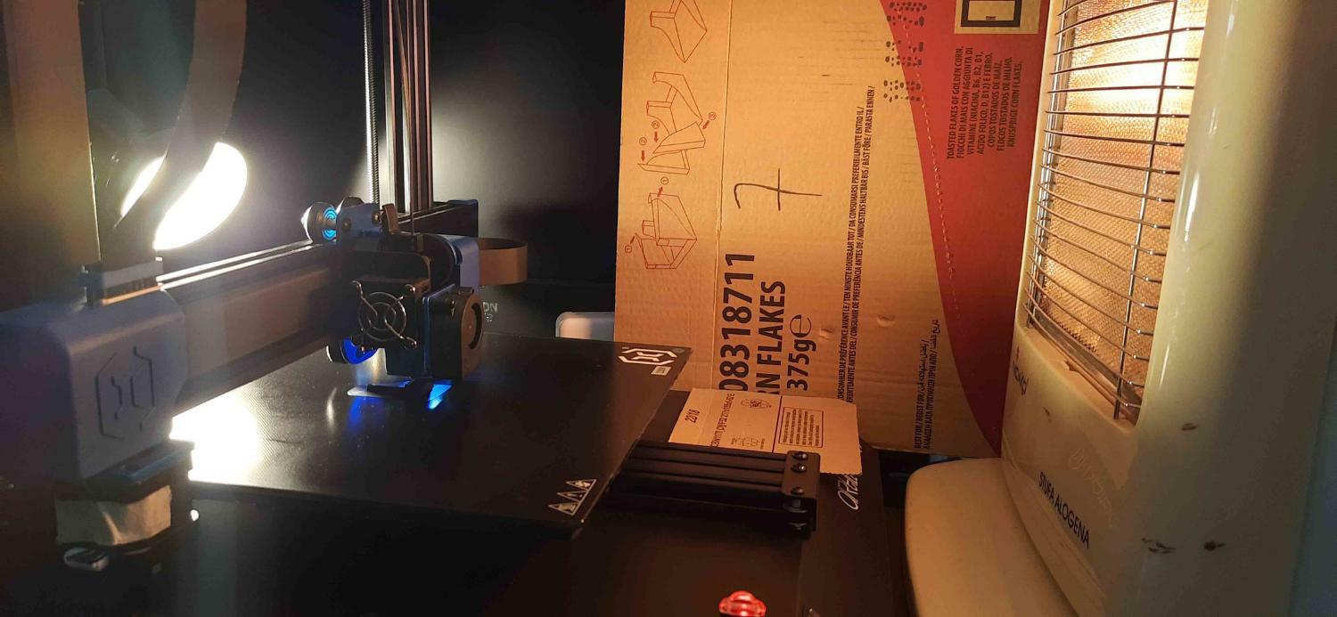

Per alzare la temperatura attorno alla zona di estrusione, dopo alcune stampe fallite, ho acceso
una stufetta alogena da 400W che riscalda l'aria intorno al pezzo in stampa senza arroventare
nulla. Ho tenuto la mano per 5 minuti, arriva un tepore ben caldo, ma non mi scotto minimamente.
Finestre chiuse, nessuno spostamento d'aria nemmeno causato dai miei movimenti.
E'chiaro che è solo una soluzione di test usata per stampe brevi e di test inferiori ad 1 ora e
costantemente presidiate.
Questo per capire se una eventuale "casetta" avrebbe potuto migliorare i risultati.
Ma non ho riscotrato differenze ed ho subito riposto, dopo una decina di "giri", la stufetta nella scatola.
Quindi la domanda: potrebbe essere stata, questa della stufetta alogena, una soluzione valida per
simulare una Pseudo-Enclosure?

Premetto che non hai scelto il piu' semplice dei materiali per cominciare, ma detto questo, ecco alcune considerazioni:
Dalle foto sembra che estruda piu' materiale del necessario, hai calibratto il flusso di stampa?
Per le temperature materiale, i dati di targa del produttore sono un riferimento, tu dovresti calibrare la temperatura di estrusione con una temptower, lo hai fatto? Io stampo ABS e non ASA ma da quello che leggo sono materiali piuttosto simili. Io stampo ABS a 255C quindi, a sensazione ma nn temo di essere smentito, le tue temperature mi sembrano basse ecco perche' ti chiedo se le hai calibrate.
Per l'aderenza al piatto, per ABS uso solo il brim, nn meno di 10 linee stampate a 8-10mm/s poi velocita' di stampa intorno ai 40mm/s con ventole spente tranne se devo stampare pareti piccole in cui azzardo un 30%

Si, ne sono consapevole, ma se avessi iniziato con un materiale più semplice, anche mettendo la stampante a puntino, prima o poi sarebbe arrivato il giorno in cui avrei dovuto ricominciare tutto d'accapo per trovare il profilo giusto per i miei scopi reali, tantovale...
Da inesperto, l'ho pensata così.
Expand
No! Ho letto la procedura e devo prendermi il tempo per farla. Devo capire meglio come impartire i comandi via software. Sarà la prima cosa che devo fare. Al più presto possibile.
Expand
No. Volevo farlo, l'ho anche scritto (l'ho chiamata torre di temperatura) .
Avrei chiesto informazioni dettagliate in un altro post, ...ma giacchè ci siamo...
perchè mi pare che con Cura non posso impostare temperature diverse per "blocchi" di layer diversi. Mi sbaglio?
Riguardo ai restanti  tuoi consigli: comunque ho fatto davvero molte prove ed a temperature più alte ho avuto fallimenti peggiori. L'ApolloX è un ASA "modificato" per scopi specifici ed è un po più semplice e permissivo dell'ASA "puro".

quel tipo di problemi l'ho avuto anche io all'inizio con Apollox, è bastato calibrare il flusso di stampa e si risolve.
Però trovo migliore l'ASA di Azurefilm, dacci un occhio, è meno "rognoso" da stampare.
qui un esempio di pezzi multipli stampati in ASA Azurefilm
Come avrai notato, la stampante 3d non e' plug and play ma piu' plug and pray....
Detto questo, partire da un materiale piu' semplice (PLA o PLA+) ti mette nelle condizioni di limitare al minimo le rogne, poterti concetrare sui pochi difetti che compaiono e farti le ossa. E' come voler imparare ad andare sulla Ducati Panigale senza aver neanche mai guidato il Garelli.... sicuramente si puo' fare, va vuoi mettere quante rogne devi gestire?
detto questo, se non fai prima le calibrazioni di base, perdi solo del gran tempo, come hai potuto costatare, in prove che rischiano di non portare a nulla. Per questo, ti giro la mia lista di calibrazioni da fare prima di cominciare a stampare

Il primo ed il secondo blocco ti consiglio di seguirli nell'ordine in cui sono scritti, e per il momento salta pure la calibrazione degli assi ed il fine tuning che per ora nn sono necessari
una volta fatti questi posta le foto del cubetto cosi' almeno partiamo da delle basi solide

Grazie. ci voleva un po di conforto.
Expand
Grazie di nuovo dnasni.
Domatina sveglia presto 🙂
