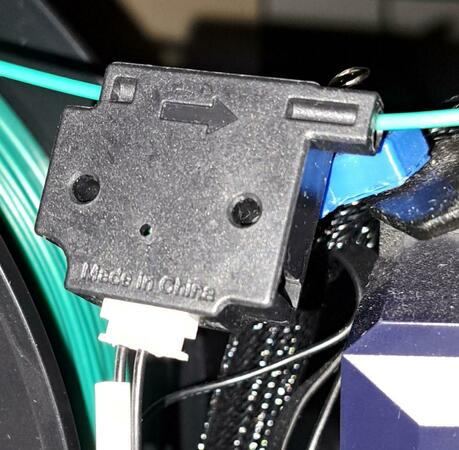

BananaMetallurgica Inviato 27 Settembre 2023 Inviato 27 Settembre 2023 Salve a tutti. Ho un problema col sensore del rilevamento filamento: quand'è avvitato correttamente, mi dà errore e dice che il filamento è terminato. Se lo evito e lo lascio a penzoloni (col filamento dentro), nessun problema. Ho anche ordinato 2 sensori diversi e mi dà sempre lo stesso errore. Cosa potrebbe essere? Cita
Killrob Inviato 27 Settembre 2023 Inviato 27 Settembre 2023 nel senso che agisce al contrario? quando c'è il filamento dice che non c'è e quando non ci passa dice che c'è? Cita
BananaMetallurgica Inviato 27 Settembre 2023 Autore Inviato 27 Settembre 2023 1 ora fa, Killrob ha scritto: nel senso che agisce al contrario? quando c'è il filamento dice che non c'è e quando non ci passa dice che c'è? No, quando è avvitato dice che non c'è e si blocca. quand'è svitato dice che c'è Cita
BananaMetallurgica Inviato 27 Settembre 2023 Autore Inviato 27 Settembre 2023 20 minuti fa, dnasini ha scritto: che tipo di sensore e'? (foto pliz) come vedi, devo lasciarlo così. Passa il filo ma deve rimanere svitato Cita
dnasini Inviato 27 Settembre 2023 Inviato 27 Settembre 2023 Questi sensori hanno tendenzialmente un microswitch all'interno, come quello degli endstop. E' possibile che quando lo avviti ad un supporto prema sull'aletta dello switch e ne falsi lo stato. Hai provato ad avvitarlo senza tringere troppo? Cita
BananaMetallurgica Inviato 27 Settembre 2023 Autore Inviato 27 Settembre 2023 5 ore fa, dnasini ha scritto: Questi sensori hanno tendenzialmente un microswitch all'interno, come quello degli endstop. E' possibile che quando lo avviti ad un supporto prema sull'aletta dello switch e ne falsi lo stato. Hai provato ad avvitarlo senza tringere troppo? Ne ho provato 3 e tutti e 3 danno lo stesso problema. Ho anche provato ad avvitarlo pochissimo: all'inizio funzionava qualche volta, ora niente Cita
Killrob Inviato 28 Settembre 2023 Inviato 28 Settembre 2023 8 ore fa, BananaMetallurgica ha scritto: Ne ho provato 3 e tutti e 3 danno lo stesso problema. Ho anche provato ad avvitarlo pochissimo: all'inizio funzionava qualche volta, ora niente e se invece della vite lo fissi con una fascetta di plastica? 2 Cita
BananaMetallurgica Inviato 28 Settembre 2023 Autore Inviato 28 Settembre 2023 32 minuti fa, Killrob ha scritto: e se invece della vite lo fissi con una fascetta di plastica? Non l'avevo pensato. Dopo provo e ti faccio sapere 1 Cita
