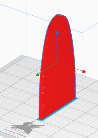

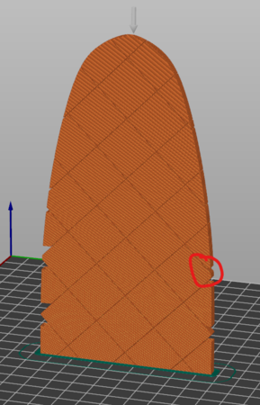

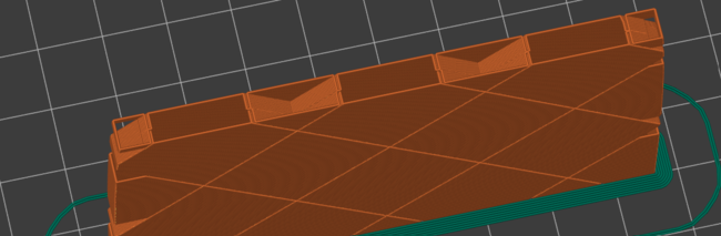

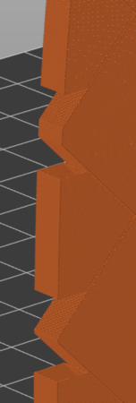

ciao a tutti,
ho disegnato un particolare con fusion360, in modo che possa essere stampato senza retrazione; però quando preparo il gcode con prusa e con cura ottengo risultati diversi, in particolare prusa sembra avere problemi.
Per prusa ho usato il vase mode, per cura l'equivalente surface.
in entrambi i casi la stampa viene perfetta, veloce e senza retrazione, ma quella di prusa ha quei vuoti che ho evidenziato; vi allego lo slicing di prusa e quello di cura; a qualcuno di voi è già capitato? cosa posso correggere in prusa?
