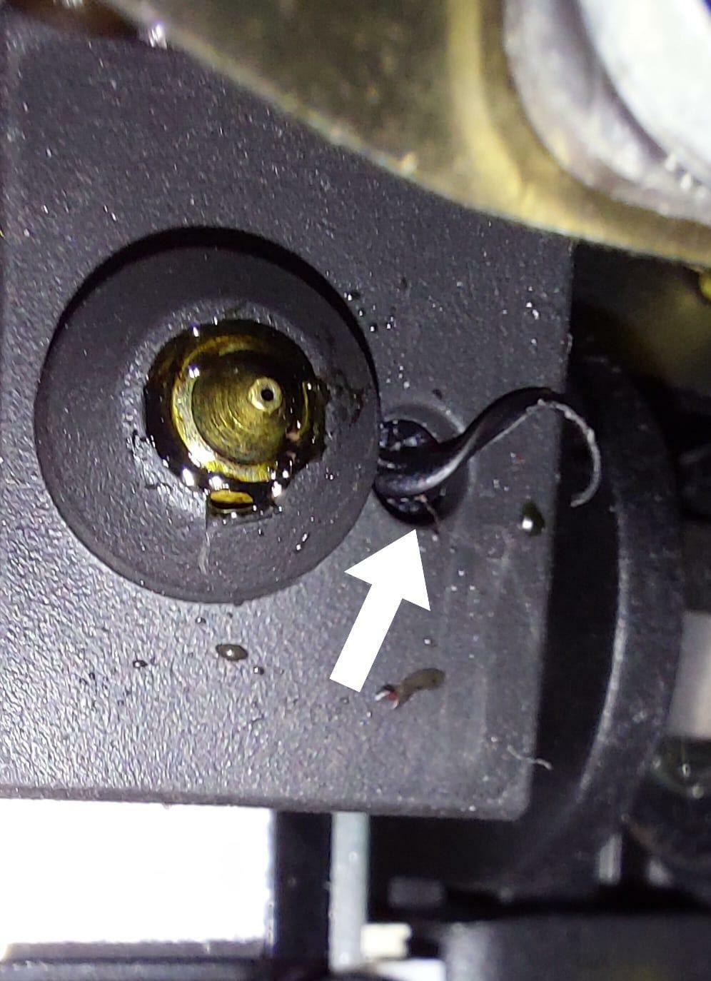

Abbiamo una stampante Ender.-3 S1 Pro:_
La abbiamo usata per circa 6 mesi senza problemi.
Ultimamente quando lanciamo la stampa il filo plastico oltre che uscire dall'uggello esce anche da un buco laterale rispetto all'uggello.
Ciò produce uno scarto che disturba la stampa e produce errori.

mmm quel cappuccio nero dovrebbe essere in silicone, se lo tirate giu', mi aspetto che vi ritroviate della fuoriuscita di materiale attorno al nozzle. Con buona probabilita' non avevte il nozzle in perfetta battuta sulla gola e queesto fa si che del materiale fuoriesca.
Se e' come sospetto, dovreste smontare l'hotend, ripulire gola e blocchetto riscaldante e rimontare il tutto
concordo appieno
