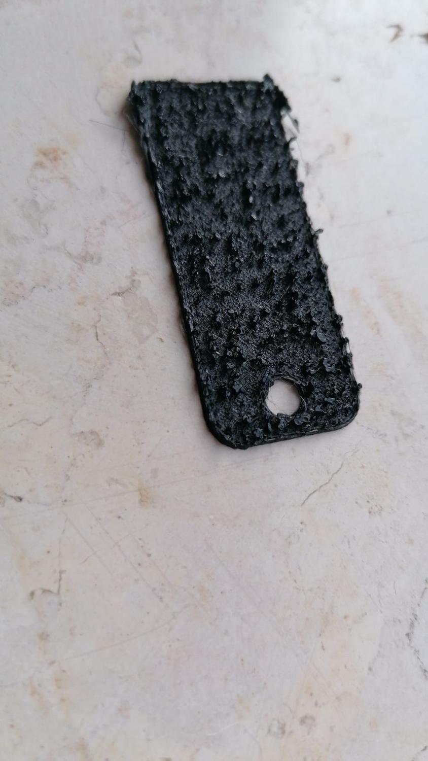

Matteo. Inviato 30 Settembre 2023 Inviato 30 Settembre 2023 Salve ho comprato da poco una geeetech a20t, ho fatto dei tentativi di stampa ma il risultato è sempre quello dell'immagine. Cosa devo fare? Cita
eaman Inviato 30 Settembre 2023 Inviato 30 Settembre 2023 Hai fatto le calibrazioni base? E-step, flow, temp tower? 2 Cita
Matteo. Inviato 2 Ottobre 2023 Autore Inviato 2 Ottobre 2023 Il 30/09/2023 at 15:22, eaman ha scritto: Hai fatto le calibrazioni base? E-step, flow, temp tower? Expand Ho fatto quelle dell'asse zeta tra il nozzle e il piatto Cita
dnasini Inviato 2 Ottobre 2023 Inviato 2 Ottobre 2023 ... e' un buon punto di partenza, ma se nn calibri temperatura di estrusione (con temptower), flusso del materiale (con hollocube) e step/mm dell'estrusore, dubito che tu riesca ad ottenere risultati migliori di quelli che hai in foto Nell'ordine in cui te li elenco, cercati delle guide su google o youtube per queste calibrazioni di base - step/mm estrusore: serve x confermare che se comandi di estrudere 100mm di filamento, quello e' quanto viene estruso. Attenzione che alcune guide fanno il test con 100mm, a mio avviso e' troppo poco xche' il margine di errore sarebbe tropo alto. Io non faccio mai meno di 200mm con controprova a 300mm. Non e' necessario che estrudi fisicamente il materiale, se sei in bowden, stacca il PTFE lato estrusore, manda il nozzle in temperatura, inserisci a mano il filamento fino a farlo arrivare a filo dell'uscita dell'estrusore, estrudi 200mm di filamento e misura effettivamente quanto te ne sputa fuori l'estrusore. Con il teorico spinto e la misura fatta, applichi la formula x correggere, eventualemnte, gli step/mm - Temptower: per ogni filamento il produttore ti specifica un range di temperature di estrusione. Scaricati una temptower, da slicer applica una temperatura diversa per ogni layer (presa dal range del produttore) e verifica a quale temperatura il filamento viene estruso al meglio - Flowrate: con step/mm e temperatura calibrati, ora devi trovare quale percentuale di flusso e' l'ottimale per la tua configurazione. Questo ti serve per la correttezza dimensionale fatte tutte queste calibrazioni di base (avendo tu gia' calibrato lo Z Offset) ti stampi un cubo di calibrazione e verifichi sia la finitura delle superfici che la correttezza dimensionale 1 1 Cita
