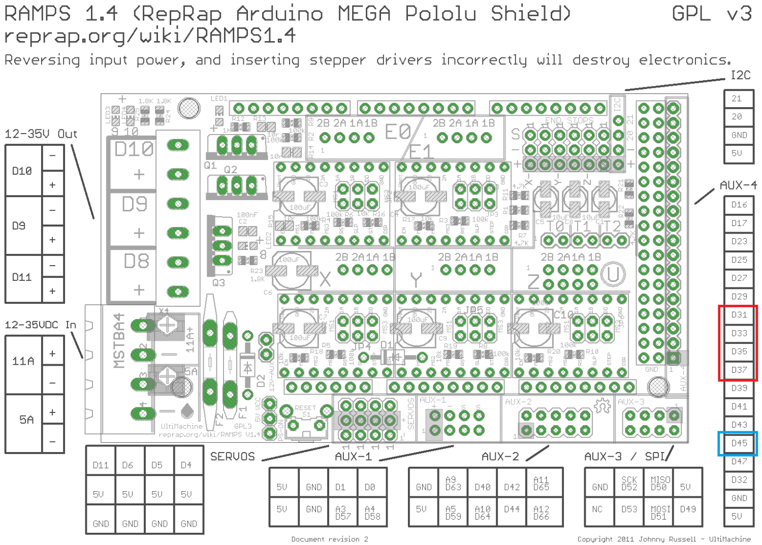

supponiamo tu abbia questa scheda madre:
20131210184132!Arduinomega1-4connectors.thumb.png.c92d2948f995107a1f712ea6e52eff20.png
Supponiamo che D15 sia Z_min_endstop_pin
#define Z_MIN_PROBE_USES_Z_MIN_ENDSTOP_PIN
in automatico assegna d15 al bltouch.
Supponiamo tu voglia collegarlo a D13:
#define Z_MIN_PROBE_PIN D13

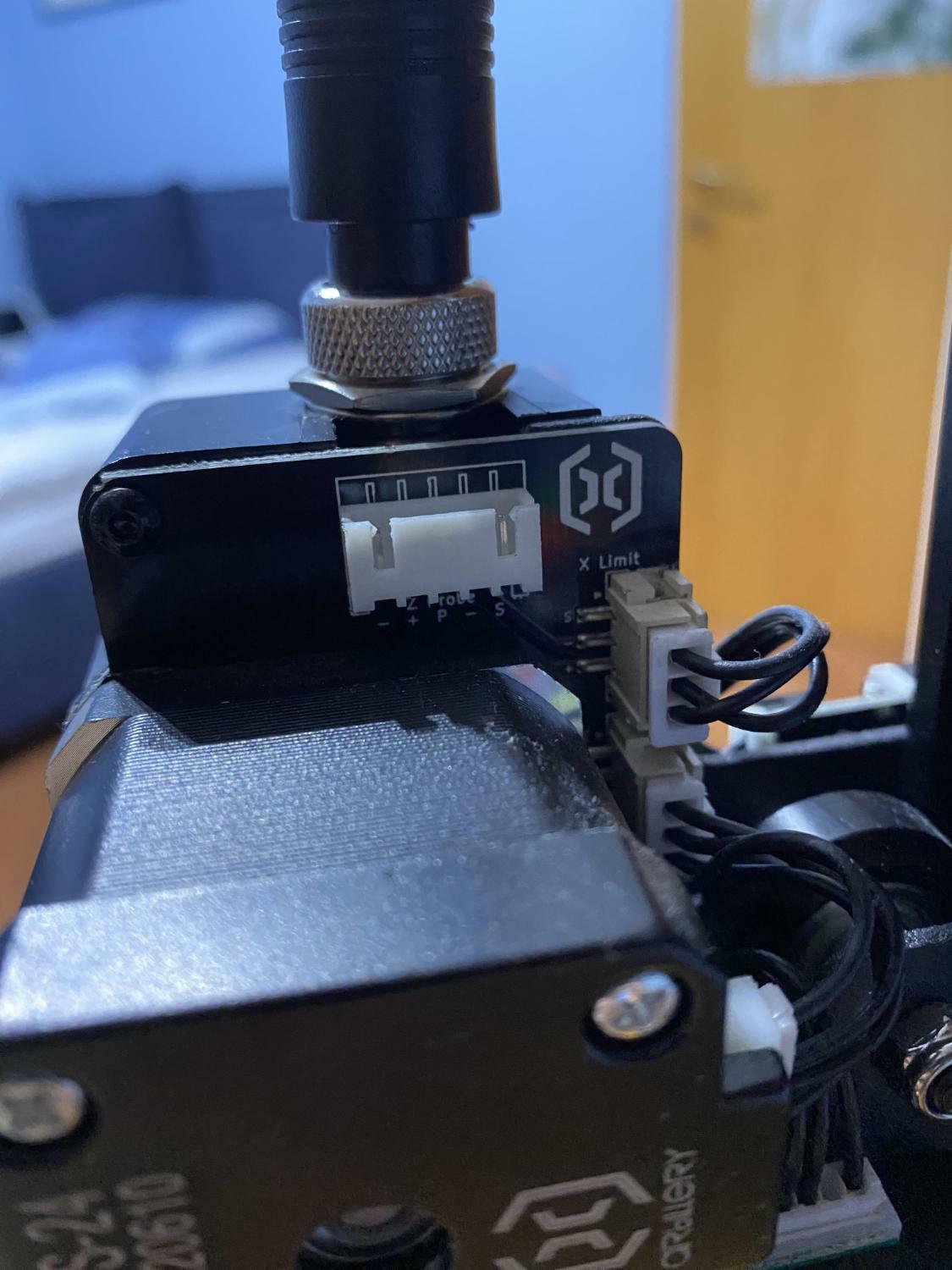

Grazie mille per la risposta. Perdona l'ignoranza, ma non ho la stampante da molto e ancora tante cose sono a me sconosciute. Ho capito cosa mi vuoi dire ma mi rimane una domanda. Perche' dovrei collegare il bltouch al connettore di z Min e non direttamente al connettore che viene messo sulla stampante?
quel connettore è solo una "prolunga",all 99% è proprio il pin Z_min ma comunque devi controllare da dove parte quel cavo prima di scrivere il firmware.
poi in nella tab "Board_nomeboard" controlli se è il pin Z_min se lo è usi la funzione 1 se non lo è editi la funzione 2
