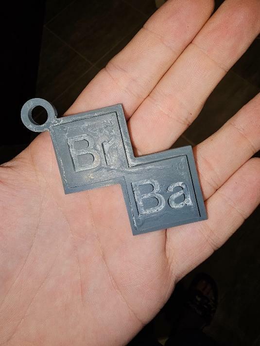

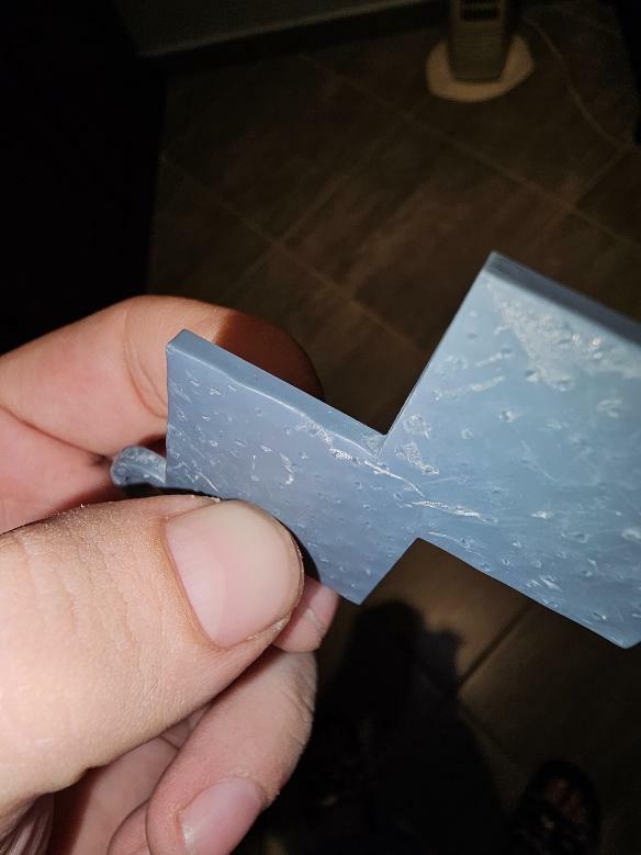

Fedeb98 Inviato 9 Ottobre 2023 Condividi Inviato 9 Ottobre 2023 Buongiorno a tutti, premetto che sono novizio del mondo stampa 3d,ho recentemente acquistato una elegoo mars 4 9k con relativo bundle wash and cure. Avrei bisogno di qualche consiglio/ qualche considerazione in generale. Ho effettuato due stampe di due portachiavi, entravi sono semplicemente delle piastrine di conseguenza hanno una faccia piana, ho constatato che se non si mettono dei supporti sugli spigoli il materiale tende a collassare e praticamente viene fuori uno spigolo "smussato" secondo voi é questione di supporti come penso io o questione di orientamento? Se é questione di orientamento come consigliate di orientare un oggetto che é una "piastrina"? Come seconda cosa io ho acquistato una resina water washable di elegoo ma ho notato che l'acqua non riesce a dissolvere la resina in eccesso, di conseguenza il risultato finale lascia a desiderare con molte imperfezioni? Confermate quanto detto? Meglio lavare sempre in alcool isopropilico? Terzo, i supporti lasciano dei segni notevoli, in questo caso mi basta carteggiare per lisciare il tutto, ma in caso di una figure con livello di dettaglio alto non mi sembra una buona idea andare a carteggiare, ho visto video di figure uscite praticamente perfette senza mostrare segni evidenti di supporti, come potrei fare per le stampe future? Vi ringrazio e scusate il poema 😅 Cita Link al commento Condividi su altri siti Altre opzioni di condivisione...

Killrob Inviato 9 Ottobre 2023 Condividi Inviato 9 Ottobre 2023 servono foto per capire meglio il tuo problema, certo è che con superfici piatte è meglio inclinare il pezzo a 35/40° in modo da risentire meno dell'effetto ventosa del fep, per i supporti invece è meglio metterne parecchi ma di quelli più piccoli in assoluto 2 Cita Link al commento Condividi su altri siti Altre opzioni di condivisione...
Fedeb98 Inviato 9 Ottobre 2023 Autore Condividi Inviato 9 Ottobre 2023 23 ore fa, Killrob ha scritto: servono foto per capire meglio il tuo problema, certo è che con superfici piatte è meglio inclinare il pezzo a 35/40° in modo da risentire meno dell'effetto ventosa del fep, per i supporti invece è meglio metterne parecchi ma di quelli più piccoli in assoluto Ecco le foto Il 9/10/2023 at 14:21, dnasini ha scritto: Puoi fornire delle foto cosi' da capire meglio il problema? Anche io uso resine lavabili in acqua e per migliorare la resa faccio in questo modo: - a fine stampa metto l'oggetto in un contenitore ermetico (io uso quelli ermetici a clip che trovi al supermercato x alimenti) con dentro acqua (anche quella gia' utilizzaza ma curata e filtrata) e gli do' una bella "agitata" per eliminare il grosso della resina - Poi con un pennello bagnato passo gli eventuali angoli e spigoli gisto per assivurarmi di eliminare gli eccessi anche in quesi punti - metto l'oggetto nella macchina di lavaggio (io ho una mercury) in immersione con acqua pulita e gli faccio un ciglo di lavaggio - se l'oggetto ha molti dettagli o interstizi passo nuovament eil pennello imbevuto d'acqua (e' un mio scrupoloe forse nn necessario) - Elimito l'acqua in eccesso con phon o soffiatore - Metto il pezzo nella macchina per la cura Forse nn e' il metodo piu' efficiente ma e' quello che ho trovato che mi da i risultati migliori IPA e' sicuramente piu' risolutivo e forse piu' veloce, ad ogni modo risulta piuttosto costoso e "odorifero". Come acqua x il risciacquo ho recuperato due taniche da 5L di acqua riciclata dall'asciugatrice (dopo averla filtrata naturalmente). Una tanica la uso per il primo lavaggio del pezzo e la seconda per il secondo. Ecco le foto Cita Link al commento Condividi su altri siti Altre opzioni di condivisione...
dnasini Inviato 9 Ottobre 2023 Condividi Inviato 9 Ottobre 2023 mah, cista la forma io mi arrischierei anche a mettere la parte piatta direttamente sul piatto. Facendo cosi' devi aspettarti un minimo effetto zampa di elefante alla base ma nulla che nn si possa correggere. Anche una inclinazione a 45 gradi potrebbe andare con tanti supporti sottili cosi' da minimizzare il difetto che ti ritrovi in foto. con questa seconda soluzione aspettati pero' tempi di stampa piu' lunghi 2 Cita Link al commento Condividi su altri siti Altre opzioni di condivisione...
