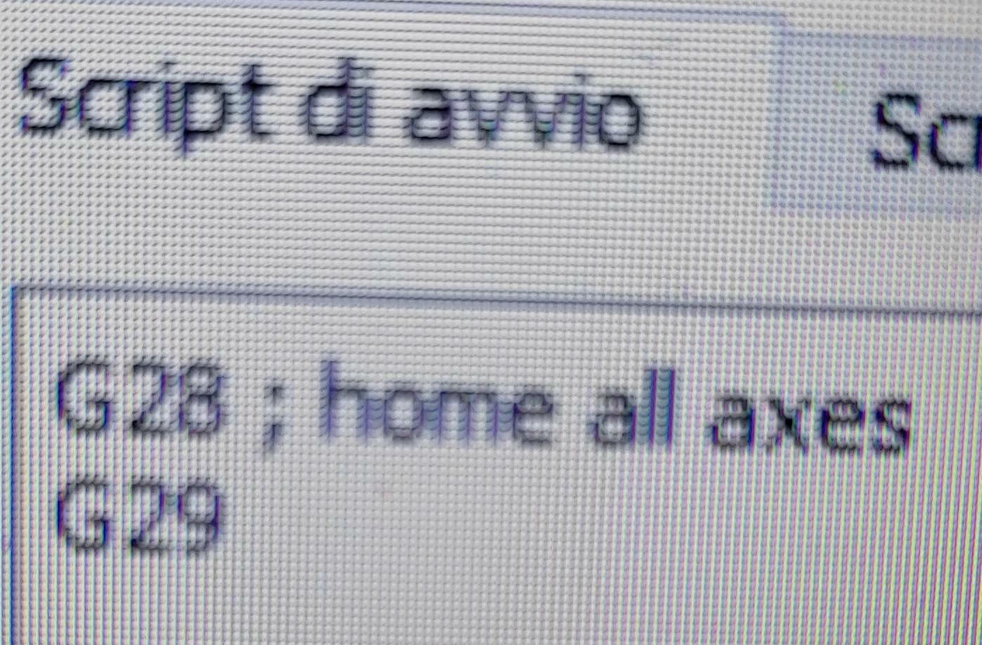

Aggiorno la situazione.Ho provato a stampare con Pronterface e va bene quindi il problema è su Simplify il primo layer a 5mm dal piatto,il secondo scende a 0,4 e poi sale a 0,6-0,8-1,0.
quindi hai una impostazione nello start gcode di simplify che gli dice di alzarsi. Posta qui lo start gcode
  • Like 3
La procedura che fa è questa:Z si alza di 1cm poi xy vanno sui finecorsa Min.Poi si spostano al centro e asse Z scende tasta il piano 2 volte.Fa tutto l'autolivellamento (9 punti),gli assi xy tornano ai finecorsa,ritornano al centro,Z ritorna giù tasta 2 volte si alza di 5mm e si sposta dove comincia la stampa però rimane a 5mm.Spero di essere stato abbastanza chiaro.

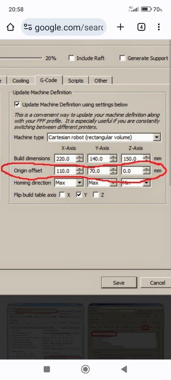

Il 17/10/2023 at 21:00, matteo46 ha scritto:
Per caso devo modificare questa riga?
ma io toglierei proprio il flag da "update machine definition".
la definizione l'hai già nel firmware, che necessità c'è di farlo sovrascrivere al programma?
