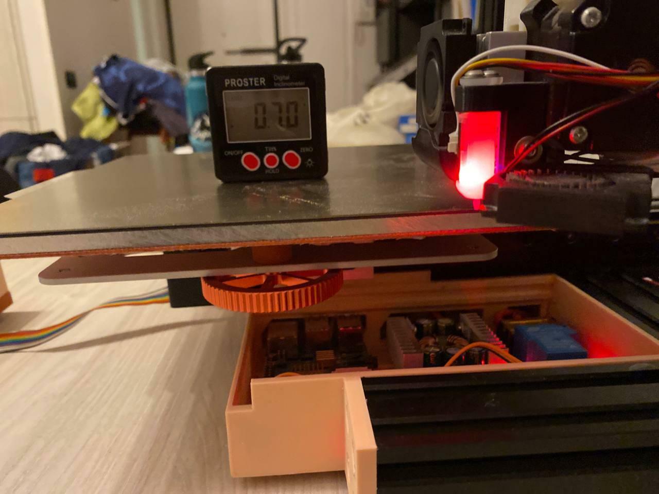

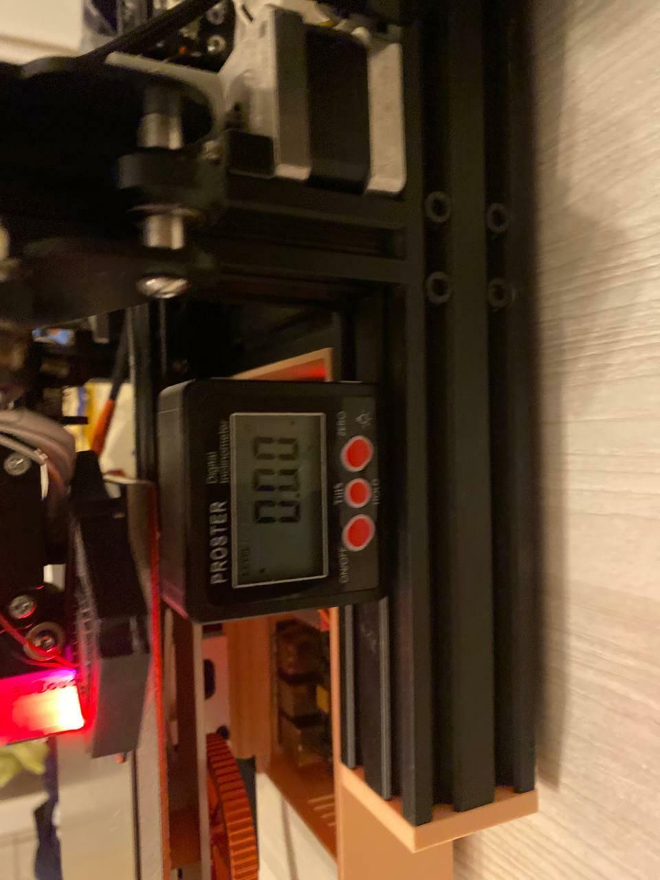

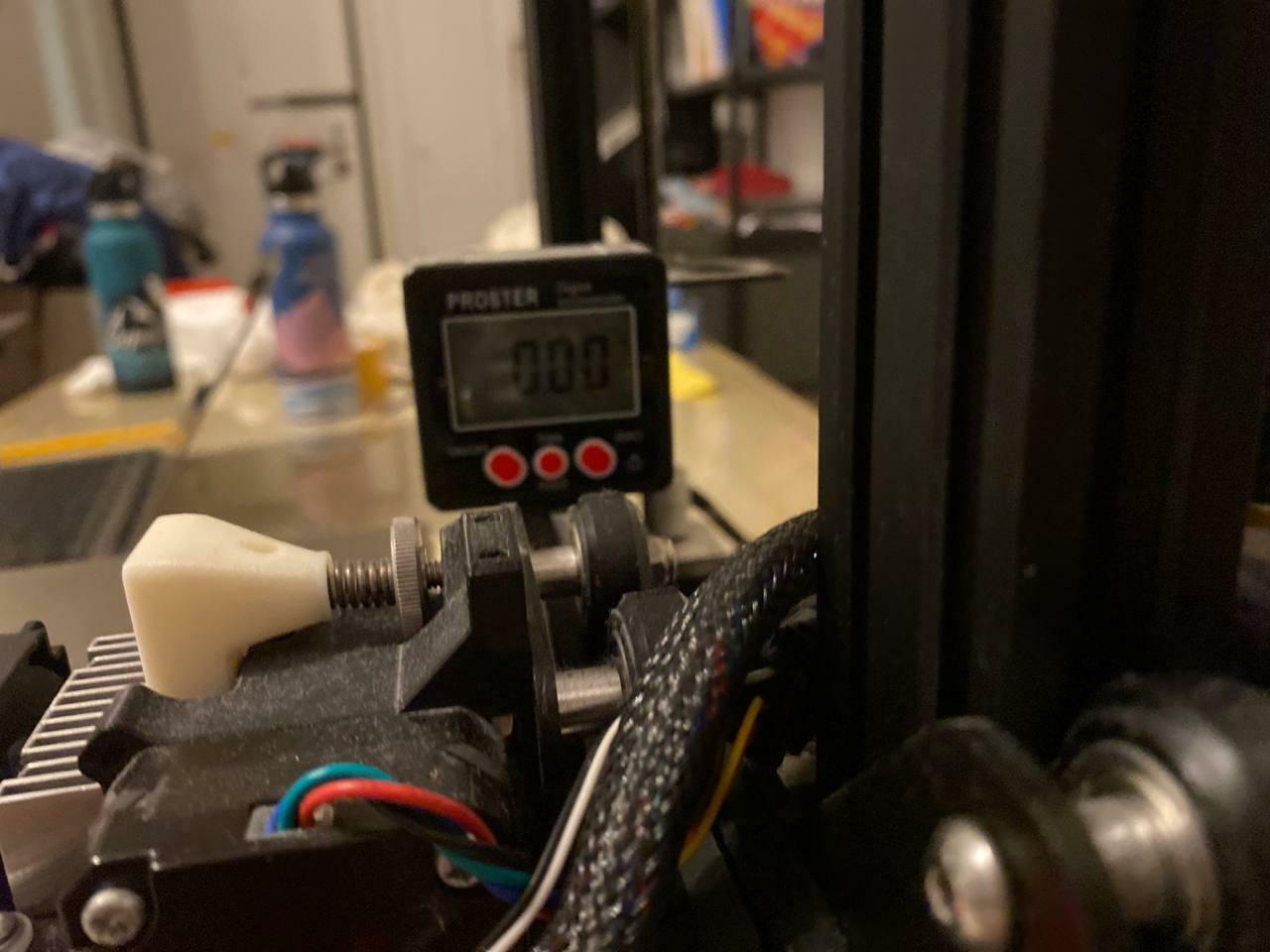

Allora, risolto un fastidioso problema al BLTouch ho cominciato a mettere in bolla il piatto autocostruito soprannominato "la stufa" 😄 e passato al sistema di livellamento a tre punti mi sono accorto di come questo sia letteralmente implacabile e non tollera imprecisioni.
Infatti dopo aver accuratamente livellato sui tre punti, e quindi in teoria aver sistemato il piatto, solo tre angoli su quattro sono a posto mentre l'angolo posteriore destro risulta invece troppo basso di almeno 0.3 mm.
Verificando gli squadri mi sono accorto che il piatto è effettivamente quasi perfettamente parallelo all'estruso di alluminio su cui scorre (con uno scostamento di 0.15 gradi), ma questo è a 0.7 gradi rispetto al gantry, al frame esterno e alla sbarra superiore, che sono invece tra di loro perfettamente paralleli.
Quindi è il montante su cui montano i cursori del piatto ad essere fuori squadro. Ma mi domando...come diavolo lo regolo? E' assemblato sulla parte inferiore con quattro viti ben serrate e non c'è assolutamente nessun gioco su quella giunzione Oo
