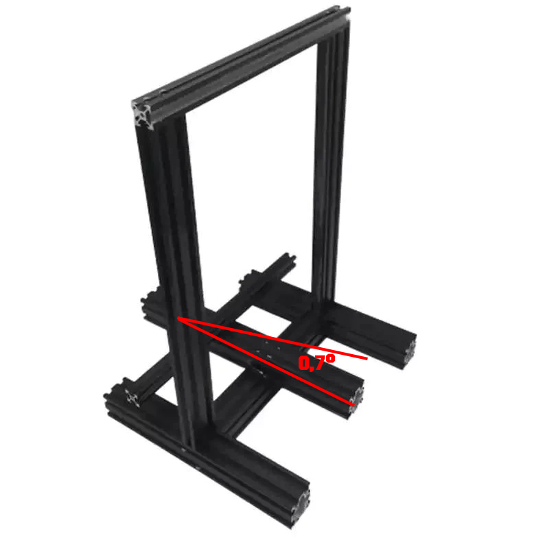

35 minuti fa, TheClue ha scritto:
come diavolo lo regolo?
Per livellare il letto basta livellare nozzle e piatto non c'entra quella misura. 🤔
Quella inclinazione in teoria entra in gioco sulla perpendicolarità selle stampe rispetto alla loro base ma 0,7 gradi mi sembrano comunque insignificanti.

Non sono al 100% sicuro. La mia trigonometria è parecchio arrugginita, ma se il piatto scorre su un piano non perfettamente collineare al nozzle (o meglio, perpendicolare all'asse Z), se io ho il nozzle a contatto al centro del piatto (dove ho la ghiera), sull'angolo posteriore dx mi trovo 120*sin(0,7°) = 1.4mm. E' giusto il mio ragionamento?
Poi quando uno livella su quattro punti ci sta che "stiracchia" il piatto e lo porta a contatto, ma il tema, mi viene da dire, è proprio non fare questo
Si giustissimo, ma a quel punto alzi di 1,4mm il letto da quel lato e sei apposto col livellamento.
Poi il piatto (e le stampe) saranno inclinate lungo z di 0,7 gradi ma io lo riterrei accettabile... 🤔

Finchè si tratta di correggere i fuori squdro sul piano XY, misuro le diagonali e il gioco e' fatto. Ma questo e' un fuori squadro sul piano YZ che non mi fa proprio stampare il primo layer. E' come se qualcuno premesse con il dito sull'angolo posteriore destro del piatto. Non ho proprio idea di come misurare questo intervallo (che in teoria è di 1.4mm, ma in realtà non è precisamente così). In pratica, l'asse Z non è a 90° rispetto al piatto, ma 89.3° (o, equivalentemente, il piatto è 0.7° rispetto al pavimento).
Come risolverlo in hardware? Non ne ho la più pallida idea, questa stampante è un vero incubo :(. L'asse Y è montato con quattro viti giusto al centro del frame. Forse posso smontare tutto (che rottura) e mettere due rondelle...
Non è più possibile. Io non ho più la ghiera sotto l'angolo posteriore dx perché mi sono autocostruito il piatto con il livellamento a tre punti (fronte sx, retro sx, centro dx). Quando livello centro dx in modo da essere a contatto, mi trovo poi fronte-sx che segna e retro-dx che e' troppo alto).
Lezione imparata: super elegante l'idea del piatto ancorato a tre punti, ma su questa classe di stampanti con frame incerti....c'è da sudare...
Ma la mesh non te lo corregge?
Niet...forse è troppo e non riesce a compensarlo, o forse per come è messo il mio estrusore l'offset su Y e' troppo grosso e non riesce a pescare l'angolo...o forse devo fare una mesh piu' densa. Non saprei dirlo Fatto sta che non riesco a stampare il primo layer.
Se pensi che ho fatto tutto questo per avere un piatto migliore mi salta una scimmia in testa che non vi dico...
Ok ma la mesh la puoi vedere? Ce l'hai quel dislivello copiato dal sensore?
Si, questo si', il sensore vede il dislivello (anche se probabilmente non lo misura bene). E come ti dicevo il piatto risulta inclinato proprio come se stessi premendo con un dito sull'angolo.
Dovrei regolarmi la mesh a mano per compensare quel dislivello dici?
