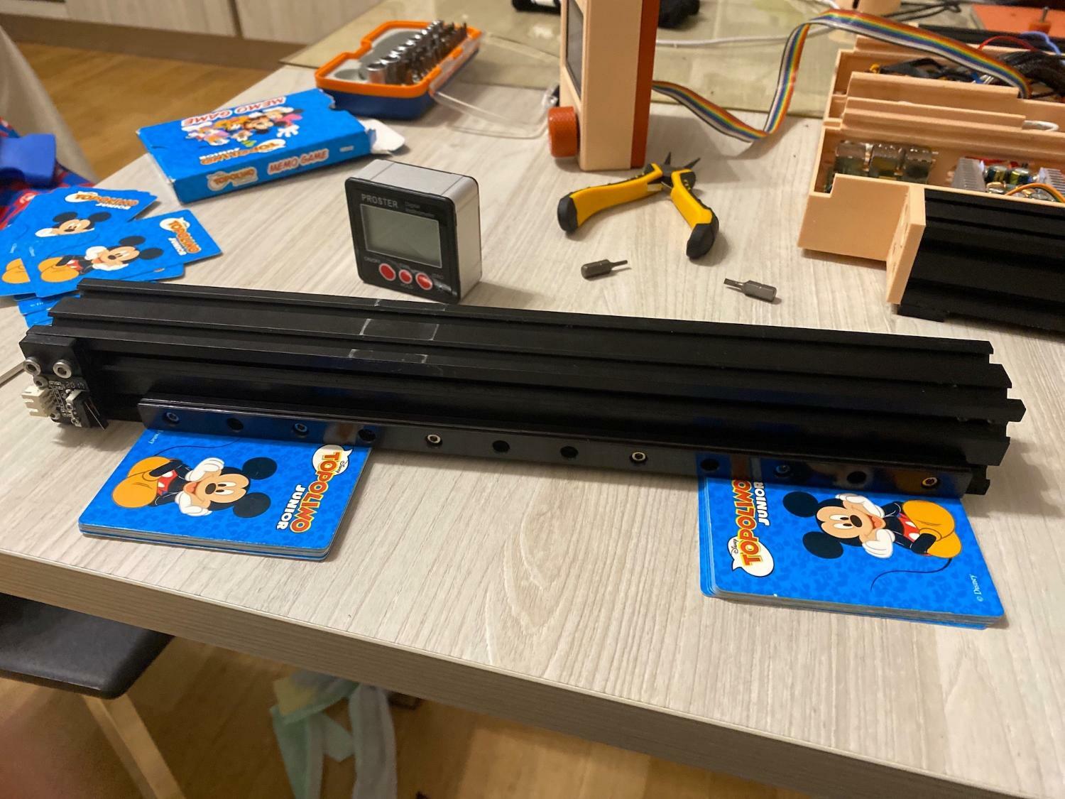

TheClue Inviato 7 Novembre 2023 Autore Condividi Inviato 7 Novembre 2023 Ragazzi, l'ho trovato... Ecco il problema La prossima volta che vi sembra che possa stare per acquistare una Creality datemi una botta in testa 😐 Cita Link al commento Condividi su altri siti Altre opzioni di condivisione...
eaman Inviato 7 Novembre 2023 Condividi Inviato 7 Novembre 2023 1 ora fa, TheClue ha scritto: Ragazzi, l'ho trovato... Ecco il problema La prossima volta che vi sembra che possa stare per acquistare una Creality datemi una botta in testa 😐 Sarebbe? Non lo vedo il video. 1 Cita Link al commento Condividi su altri siti Altre opzioni di condivisione...
Soluzione TheClue Inviato 7 Novembre 2023 Autore Soluzione Condividi Inviato 7 Novembre 2023 1 ora fa, eaman ha scritto: Sarebbe? Non lo vedo il video. Si, puoi vederlo solo da mobile se non sei loggato a TikTok. Comunque, long story short è esattamente la stessa casistica postata nel video da quella ragazza...l'estruso di alluminio 4040 dell'asse Y non è perfettamente dritto. Anzi, non e' nemmeno LONTANAMENTE dritto. Questo weekend vado in lab e metto in morsa quel profilato, ma secondo me non riesco a recuperarlo. Dovrei comprarne un po' e provare a forarlo/filettarlo io.... 2 1 Cita Link al commento Condividi su altri siti Altre opzioni di condivisione...
TheClue Inviato 10 Novembre 2023 Autore Condividi Inviato 10 Novembre 2023 Guarda un po' te che s'adda fa per campà 😅 2 Cita Link al commento Condividi su altri siti Altre opzioni di condivisione...

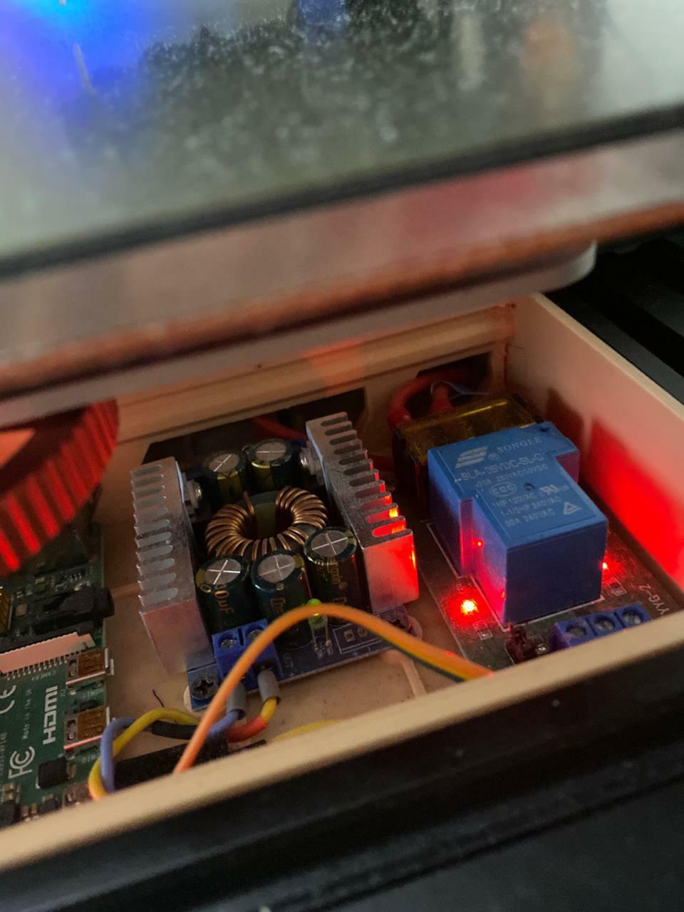

TheClue Inviato 12 Novembre 2023 Autore Condividi Inviato 12 Novembre 2023 Ragazzi e alla fine penso di aver capito anche perché sulla parte destra del piatto il BLTouch sbarella e non mi da una mesh perfetta. Questo comportamento apparentemente senza senso dell'ABL mi faceva impazzire. Il BLTouch e' basato sull'effetto Hall, giusto? Beh...tanto per non farci mancare niente, guardate cosa c'è sotto il piatto nel mio setup, sulla parte destra... Eh niente...alla fine è tutta colpa della fisica 😄 1 Cita Link al commento Condividi su altri siti Altre opzioni di condivisione...
eaman Inviato 12 Novembre 2023 Condividi Inviato 12 Novembre 2023 Quindi ora le opzioni possono essere: 1. comprare una bella lastra di piombo da un paio di cm 2. spostare quell'induttore 3. stagnola 4. editare la mesh Cita Link al commento Condividi su altri siti Altre opzioni di condivisione...
TheClue Inviato 12 Novembre 2023 Autore Condividi Inviato 12 Novembre 2023 (aggiornato) E alla fine dopo tutta questa fatica...editerò la mesh 😄 (ma almeno SO IL PERCHE' e sono contento cosi' eheh) Modificato 12 Novembre 2023 da TheClue 1 Cita Link al commento Condividi su altri siti Altre opzioni di condivisione...
eaman Inviato 12 Novembre 2023 Condividi Inviato 12 Novembre 2023 22 minuti fa, TheClue ha scritto: E alla fine dopo tutta questa fatica...editerò la mash 😄 (ma almeno SO IL PERCHE' e sono contento cosi' eheh) Sappi che lo hai fatto per la scienza, ora la prossima volta che capita un piatto imbarcato sappiamo che possiamo anche correggerlo con un induttore messo sotto e di questo te ne saremo grati. 3 Cita Link al commento Condividi su altri siti Altre opzioni di condivisione...
