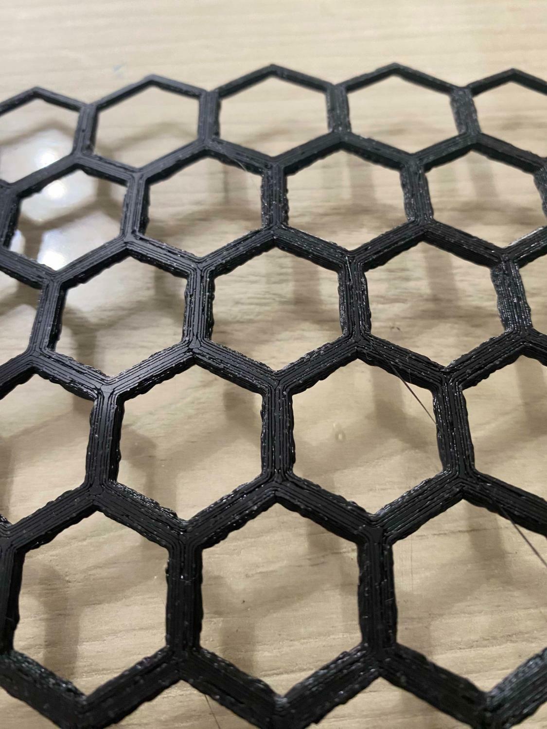

TheClue Inviato 16 Novembre 2023 Autore Inviato 16 Novembre 2023 (aggiornato) Bentrovati a tutti, risolti finalmente i problemi di livellamento ho rimesso in esercizio la Ender. Ma secondo me devo risettare parecchie cose (beh era inevitabile). Ho fatto stampare il grigliato in foto per 4 ore e ho riscontrato due problemi: - Lo stepper su Y mi ha credo dato un problema di layer shifting, ma non ero presente in stanza in realtà, ho sentito solo il "bang" del piatto che sbatteva a fine corsa, quindi non so di _quanto_ il motore abbia skippato (la stampa prendeva tutto il bed). Stampavo lentamente (45mm/s piu' o meno) e motori e stepper erano freddi. - Ho quei blob schifosi che non riesco a capire se sono problemi di sovraestrusione oppure termici che ne pensate? Modificato 16 Novembre 2023 da TheClue Cita
dnasini Inviato 16 Novembre 2023 Inviato 16 Novembre 2023 mmm il filamento e' in buone condizioni? non si vede molto bene dalla foto ma mi ha dato l'impressione che nn uscisse in modo regolare, quasi a scatti Cita
TheClue Inviato 16 Novembre 2023 Autore Inviato 16 Novembre 2023 Mah, non mi sembra...al momento non c'è lo spooler migliore del mondo questo è vero però non mi sembra che ci siano degli strattonamenti piccolo video di 30 secondi di stampa -> https://www.veed.io/view/4fc80ac8-817b-41c7-bb8a-8d63fed7ceef?panel=share Cita
eaman Inviato 16 Novembre 2023 Inviato 16 Novembre 2023 Pulisci il nozzle, tira fuori il filamento e se lo fa ancora dovrai fare le solite cose: calibrazione estep, flow, prova di retrazione. Se puoi asciuga il filamento perche' se non hai cambiato niente o hai un intasamento o e' il filamento. 1 Cita
TheClue Inviato 16 Novembre 2023 Autore Inviato 16 Novembre 2023 (aggiornato) Si è strappato il sensore sull'estrusore -_- uccidetemi T_T Modificato 16 Novembre 2023 da TheClue 2 Cita

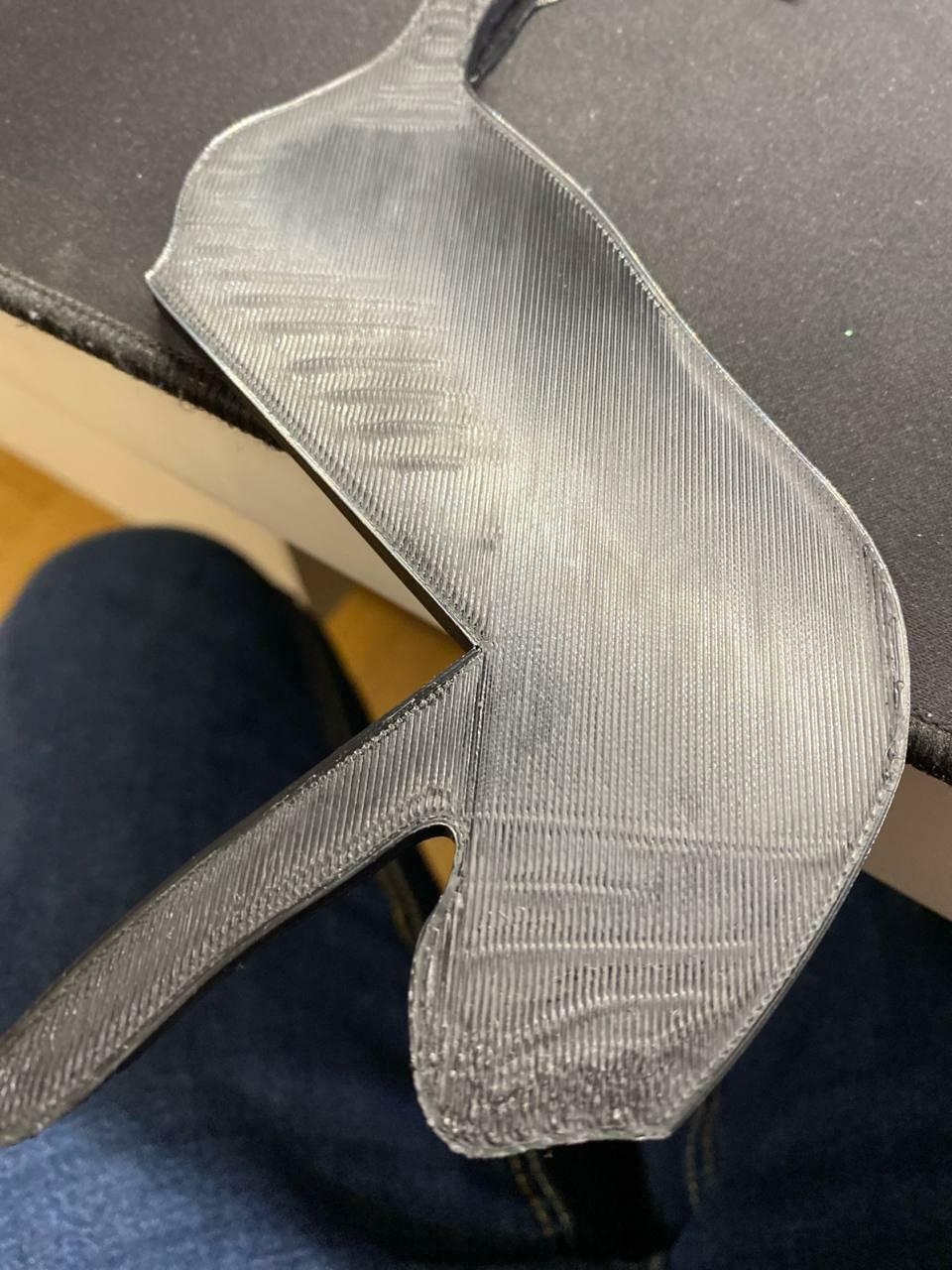

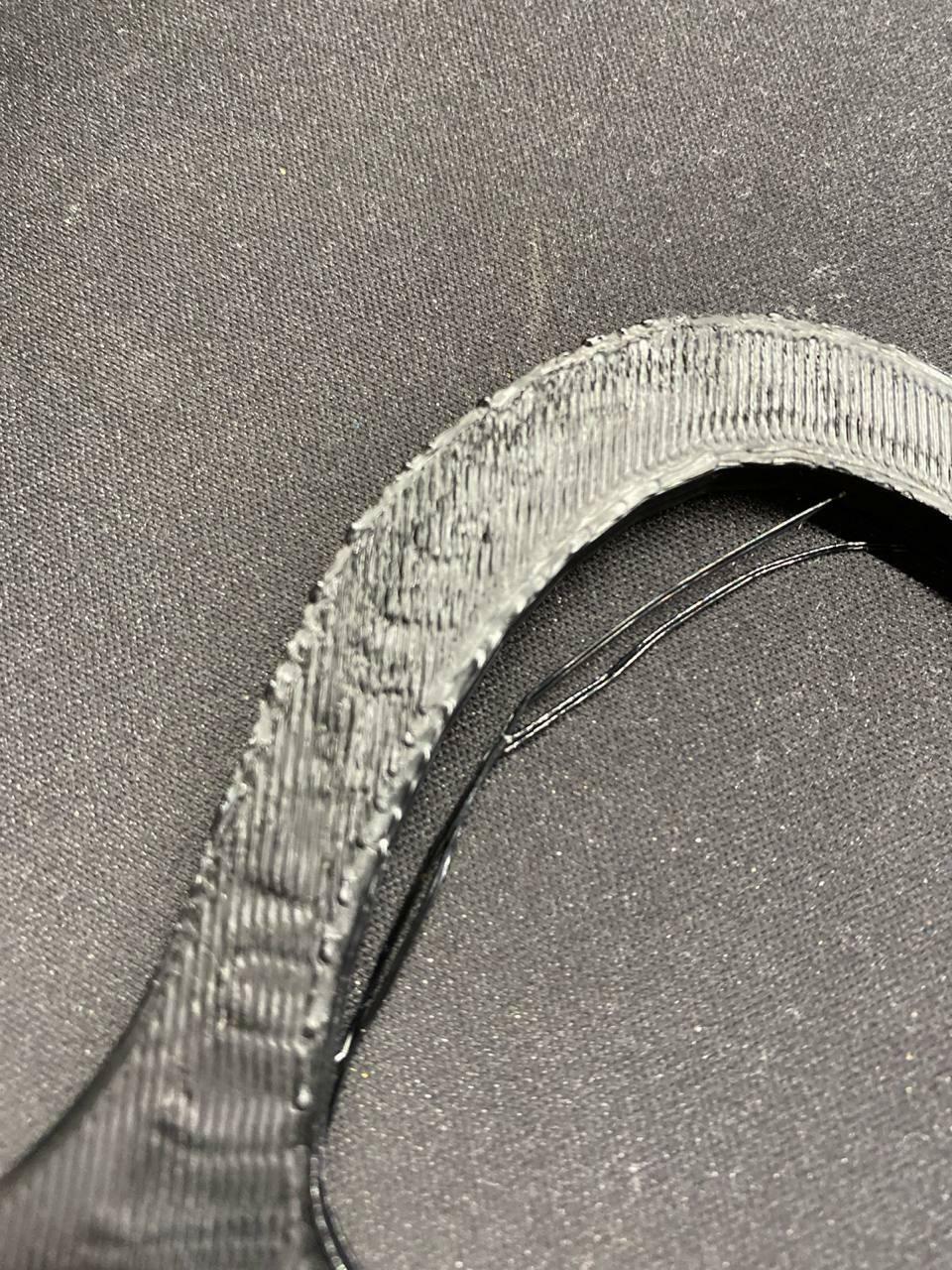

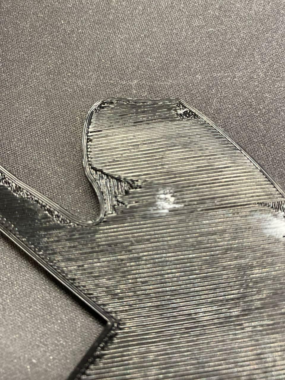

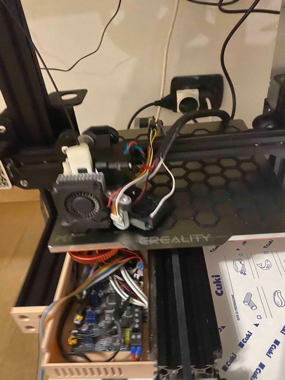

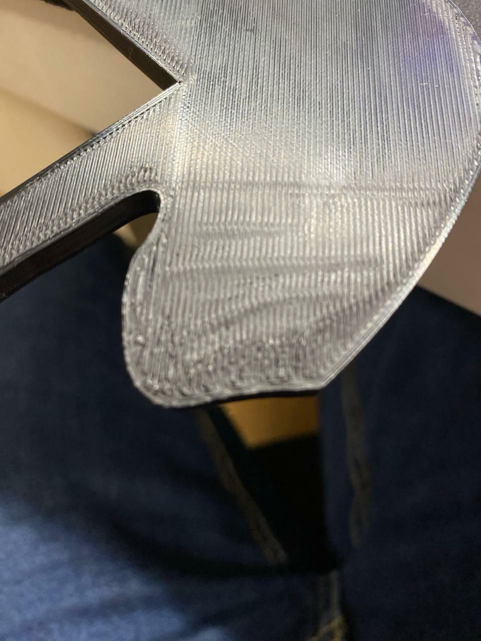

TheClue Inviato 5 Dicembre 2023 Autore Inviato 5 Dicembre 2023 Ok ragazzi procede il ripristino di questa stampante parecchio scalognata (per fortuna nel frattempo mi è arrivata la Qidi con cui sfogarmi :D). Ho fatto una bella pulizia, riorganizzato l'elettronica con un nuovo case più spazioso (nei limiti del possibile), lavorato sul cable management, aggiunto una ventola 40x20 sul controller, riposizionato meglio lo spool holder per evitare torsioni al filamento. Effettivamente per il momento mi sembra di aver risolto i problemi di tangling e di skipping del motore (almeno così sembra). Mi restano dei problemi di qualità che mi lasciano però perplesso, perché sono abbastanza randomici e soprattutto non riproducibili in modo sistematico. Sul primo layer ho seri problemi di adesione, ma ok devo ancora sistemare bene la mesh quindi per ora tralasciamo (metto foto per scrupolo ma appunto per ora tralasciamo) Volevo concentrarmi invece sulle due foto dei dettagli: non riesco a capire questa estrusione scostante che avviene solo dopo qualche ora di stampa e, pare, solo in alcune aree del piatto. Il filamento e' asciutto, il nozzle pulito, gli estep sono apposto (cubetto alla mano) insomma....non ne ho proprio idea 😕 - cubetto OK pla+ - altra stampa ok pla+ - gatto KO pla+ stampato tutto a 200, piatto a 62. insomma, niente di speciale... Cita
