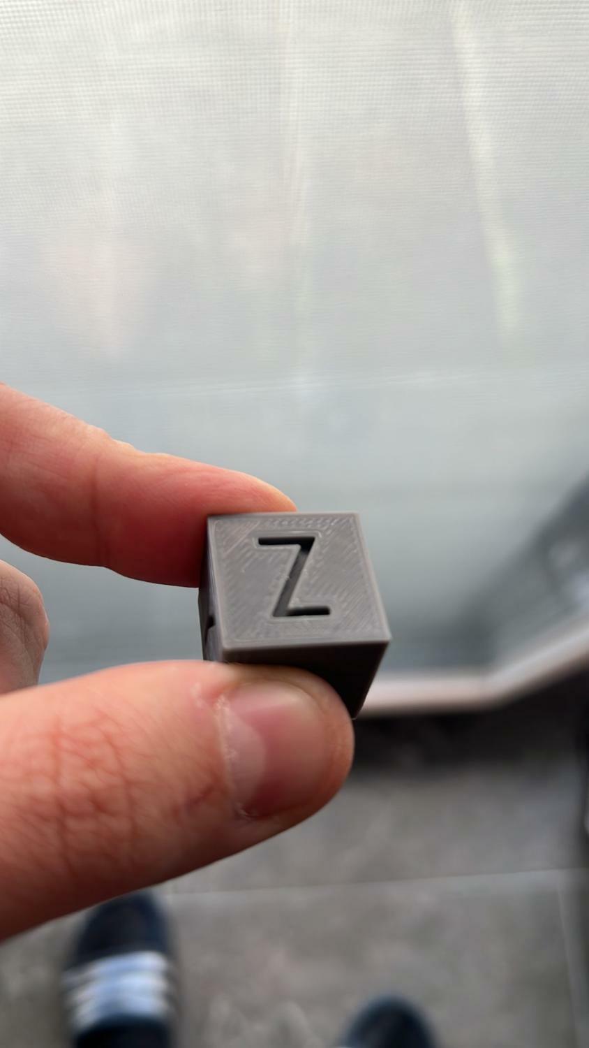

dnasini Inviato 17 Ottobre 2023 Condividi Inviato 17 Ottobre 2023 Fai questa prova Disegna un quadrato 30x30mm altezza 1mm stampalo solo con skirt, senza brim o raft e vedi come esce. Durante la stampa, osserva come stampa il primo ed il secondo layer e se nn hanno i problemi che riscontri sopra e da ultimo controlla come viene stampato il toplayer Cita Link al commento Condividi su altri siti Altre opzioni di condivisione...
The_Cap Inviato 17 Ottobre 2023 Autore Condividi Inviato 17 Ottobre 2023 (aggiornato) 1 ora fa, dnasini ha scritto: Fai questa prova Disegna un quadrato 30x30mm altezza 1mm stampalo solo con skirt, senza brim o raft e vedi come esce. Durante la stampa, osserva come stampa il primo ed il secondo layer e se nn hanno i problemi che riscontri sopra e da ultimo controlla come viene stampato il toplayer Abbiamo avuto la stessa idea. Ho già un cubo di test cosi posso raffrontarlo con le altre copie che ho. Identico alle altre copie e direi di qualità buona Top Base STL che sto fallendo è nuovo. Non ho pensato di testare il cubo prima perchè ho pensato che un STL vale l'altro se smette di stampare non è certo colpa del disegno... I settaggi cura sono sostanzialmnte gli stessi tranne che manca il raft. Aggiornamento: Sto stampando un altro STL con gli stessi settaggi di quello che si incasina. Pare che stia andando. Può veramente essere il file STL a fare sto macello? Modificato 17 Ottobre 2023 da The_Cap Cita Link al commento Condividi su altri siti Altre opzioni di condivisione...
dnasini Inviato 17 Ottobre 2023 Condividi Inviato 17 Ottobre 2023 16 minuti fa, The_Cap ha scritto: Può veramente essere il file STL a fare sto macello? Possibile, magari se ha qualche "difetto" che a livello di slicing incasina il programma anche solo con una istruzione, potrebbe anche essere. A me ne era capitato uno che in preview era perfetto ma quando ne faceva lo slicing apparivano porzioni che "non esistevano", ad esempio un foro profondo 2 cm a meta' aveva un unico layer che lo tagliava ma che nel preview nn c'era 1 Cita Link al commento Condividi su altri siti Altre opzioni di condivisione...
The_Cap Inviato 17 Ottobre 2023 Autore Condividi Inviato 17 Ottobre 2023 1 ora fa, dnasini ha scritto: Possibile, magari se ha qualche "difetto" che a livello di slicing incasina il programma anche solo con una istruzione, potrebbe anche essere. A me ne era capitato uno che in preview era perfetto ma quando ne faceva lo slicing apparivano porzioni che "non esistevano", ad esempio un foro profondo 2 cm a meta' aveva un unico layer che lo tagliava ma che nel preview nn c'era In realtà anche l'altro STL partito bene si è fermato. Ha stampato 20min e poi stop. Ma il cubo per 50min senza problemi. Questo STL so che funziona quindi.... bho io non ho più idee sinceramente. Cita Link al commento Condividi su altri siti Altre opzioni di condivisione...
