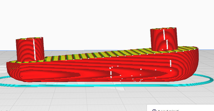

Mikybo85 Inviato 18 Ottobre 2023 Inviato 18 Ottobre 2023 Ciao a tutti, intanto grazie a chi vorrà darmi assistenza. Scrivo perchè devo stampare una parte di cupolino che, come potete vedere nello foto dello schermo dove viene ripreso lo slicer (Cura), la superficie superiore viene estrusa a "gradini. E' una superficie in leggera pendenza, può essere questo il motivo per il quale viene stampata così? Si può fare in modo che venga liscia? Grazie a tutti Michele Cita
eaman Inviato 18 Ottobre 2023 Inviato 18 Ottobre 2023 (aggiornato) Puoi ridurre l'altezza dei layers e ridurre l'effetto, cambiare l’orientamento sul piatto e far venire i gradini ad es. su un lato. Altrimenti giralo di 180 gradi e poi piglia la carta vetrata e dacci due colpi. Modificato 18 Ottobre 2023 da eaman 3 Cita
michele79 Inviato 19 Ottobre 2023 Inviato 19 Ottobre 2023 (aggiornato) ho provato adesso per diletto il slic3r con l'opzione "non planare" e il risultato è questo: sarebbe stato bello se mettevano a posto gli innumerevoli bug dell'ultima versione.. purtroppo la non planare funziona solo se il modello ha un solo top e non vari livelli di riempimento come nel caso del comignolo dove mancano dei layer. secondo me il risultato migliore lo ottieni tagliando la nave a metà e stampi le due parti in verticale con supporto sui camini Modificato 19 Ottobre 2023 da michele79 1 Cita

Mikybo85 Inviato 19 Ottobre 2023 Autore Inviato 19 Ottobre 2023 grazie a tutti per la risposte,sono curioso anche sono curioso anche io di capire come utilizzare la funzione non planare di Slic3r. Anche dividendola potrebbe essere una soluzione anche e preferirei senza l'utilizzo dei supporti. Cita
FoNzY Inviato 19 Ottobre 2023 Inviato 19 Ottobre 2023 (aggiornato) 1 ora fa, Mikybo85 ha scritto: Anche dividendola potrebbe essere una soluzione anche e preferirei senza l'utilizzo dei supporti. dividerla è sicuramente la cosa migliore da fare se poi è possibile incollare le due meta', attendiamo piu' informazioni su come attivare la funzione intanto 😅 ho trovato una guida, ma è un discorso molto complicato che consiste nello scaricare uno script che puo' essere usato da slic3r solo in ambiente linux quindi se hai windows devi installare una macchina virtuale...mi sembra un po' troppo per una funzione appena funzionante Modificato 19 Ottobre 2023 da FoNzY Cita
michele79 Inviato 19 Ottobre 2023 Inviato 19 Ottobre 2023 l'ho scaricato da qui (premi su code - downolad zip): https://github.com/DrEricEbert/Slic3r_NonPlanar_Slicing si tratta di una modifica di slicer fatta da un autore di cui non so se ha fatto altre versioni. occhio che serve predisporre la stampante per evitare collisioni con i fanduct e altre parti dell'estrusore, l'ugello deve essere essere libero di muoversi anche sull'asse z entro un angolo che si può impostare come massimo spazio di non collisione. cioè devi rimuovere i fanduct o spostarli più in alto, con la ender3 non ho avuto problemi. @FoNzY scusa la mia era solo una prova per vedere come veniva e se era una soluzione proponibile, così non è, perchè non funziona correttamente in tutti i casi, inoltre questa versione contiene dei bug nel senso che potrebbe far collidere l'ugello "a caso" durante una stampa, cosa che mi è successa una volta, comunque ho fatto tempo fa delle stampe molto interessanti. diciamo che se hai un oggetto con un solo piano superiore puoi tentare. Io uso sempre linux e non mi sono posto il problema il file zip contiene già una applicazione lanciabile, non mi ricordo esattamente se ho dovuto installare degli interpreti, probabilmente si, ho seguito sicuramente le istruzioni sulla pagina di github. lo slicer standard non ha questa funzione purtroppo e non so cosa aspettano.. dovrebbe trovarsi in print settings/layers and perimeters 1 1 Cita
