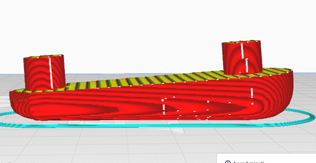

FoNzY Inviato 19 Ottobre 2023 Condividi Inviato 19 Ottobre 2023 2 ore fa, michele79 ha scritto: ecco qua, incrociamo le dita! 😁 🫣 untitled-cubotagliato.gcode 105.39 kB · 2 download ho provato ma il mio set up impatta contro la stampa, ho un angolo praticamente inesistente 😥 sarebbe figo se fosse implementato in modo definitivo 2 Cita Link al commento Condividi su altri siti Altre opzioni di condivisione...
michele79 Inviato 20 Ottobre 2023 Condividi Inviato 20 Ottobre 2023 (aggiornato) ok se hai una ender3 originale con il fan solo a destra questo cubetto non impatta perchè la parte alta è a sinistra. io ho provato. devi solo smontare le ventole o creare un fanduct che spara l'aria dall'alto comunque ha stampato qualcosa? Modificato 20 Ottobre 2023 da michele79 Cita Link al commento Condividi su altri siti Altre opzioni di condivisione...
FoNzY Inviato 20 Ottobre 2023 Condividi Inviato 20 Ottobre 2023 3 ore fa, michele79 ha scritto: comunque ha stampato qualcosa? ho un biqu h2 con hot block montato nel verso sbagliato per la stampa non planare ed un fan duct che praticamente azzera ogni angolo 😅 sul fan duct c'è il bltouch quindi diventa un impresa toglierlo comunque si,ha stampato tutto,appena ha iniziato la parte non planare ha crashato Cita Link al commento Condividi su altri siti Altre opzioni di condivisione...
Mikybo85 Inviato 20 Ottobre 2023 Autore Condividi Inviato 20 Ottobre 2023 Adesso, scarico Slic3r e provo con i layer adattivi, e visto che ho una ender faccio anche un tentativo con il cubo tagliato. Per quanto riguardo la stampa del piano inclinato ho risolto inserendo dei supporti a sostegno della superficie inferiore per fare in modo che quella superiore fosse parallela al piano, e con un'pò di attività di post produzione il risultato direi che è accettabile. Molto interessante però la discussione su come implementare la stampa corretta di più piani inclinati, non ho grandi competenze (anzi, forse neanche piccole) ma bisognerebbe svilupparla. Appena riesco a metterci le mani pubblico i risultati. 1 Cita Link al commento Condividi su altri siti Altre opzioni di condivisione...
eaman Inviato 20 Ottobre 2023 Condividi Inviato 20 Ottobre 2023 (aggiornato) 8 ore fa, FoNzY ha scritto: ho un biqu h2 con hot block montato nel verso sbagliato per la stampa non planare ed un fan duct che praticamente azzera ogni angolo 😅 sul fan duct c'è il bltouch quindi diventa un impresa toglierlo comunque si,ha stampato tutto,appena ha iniziato la parte non planare ha crashato Non che sia elegante ma se hai un nozzle-hotend normale puoi provare a metterci un volcano (solo il nozzle) e guadagnare un buon centimetro di margine, falla andare piano o fagli poi aria con qualcosa... Modificato 20 Ottobre 2023 da eaman 1 Cita Link al commento Condividi su altri siti Altre opzioni di condivisione...
FoNzY Inviato 20 Ottobre 2023 Condividi Inviato 20 Ottobre 2023 53 minuti fa, eaman ha scritto: Non che sia elegante ma se hai un nozzle-hotend normale puoi provare a metterci un volcano (solo il nozzle) e guadagnare un buon centimetro di margine, falla andare piano o fagli poi aria con qualcosa... uhm....sai che non è male come idea, immagino che il calore che disperde sia del tutto irrilevante Cita Link al commento Condividi su altri siti Altre opzioni di condivisione...
eaman Inviato 20 Ottobre 2023 Condividi Inviato 20 Ottobre 2023 (aggiornato) 14 minuti fa, FoNzY ha scritto: uhm....sai che non è male come idea, immagino che il calore che disperde sia del tutto irrilevante Yep, ma puoi metterci un paio di dadi in acciaio per avere piu' capacita' termica, quello che conta di piu' e' comunque il cappottino in silicone o mettici un po' di kapton tape almeno per non farci arrivare l'aria del fun duct dell materiale. Modificato 20 Ottobre 2023 da eaman 1 Cita Link al commento Condividi su altri siti Altre opzioni di condivisione...
michele79 Inviato 21 Ottobre 2023 Condividi Inviato 21 Ottobre 2023 Il 20/10/2023 at 21:59, eaman ha scritto: Non che sia elegante ma se hai un nozzle-hotend normale puoi provare a metterci un volcano (solo il nozzle) e guadagnare un buon centimetro di margine, falla andare piano o fagli poi aria con qualcosa... ottima idea, fanno anche degli ugelli molto allungati per questo scopo con cappottino isolante, dipende quanto si vuole sperimentare 1 Cita Link al commento Condividi su altri siti Altre opzioni di condivisione...
michele79 Inviato 22 Ottobre 2023 Condividi Inviato 22 Ottobre 2023 (aggiornato) Il 20/10/2023 at 21:28, Mikybo85 ha scritto: Adesso, scarico Slic3r e provo con i layer adattivi, e visto che ho una ender faccio anche un tentativo con il cubo tagliato. @Mikybo85 ciao, mi sono reso conto che non avevo specificato che il case dell'estrusore va tolto (non è scontato che tutti abbiano apportato modifiche alla stampante), siccome l'ho modificata anni fa davo per scontato com'è adesso, ho messo un supportino che sostiene le ventole e sotto è tutto libero, sono nella posizione originale ma senza case. così: Modificato 22 Ottobre 2023 da michele79 1 Cita Link al commento Condividi su altri siti Altre opzioni di condivisione...
