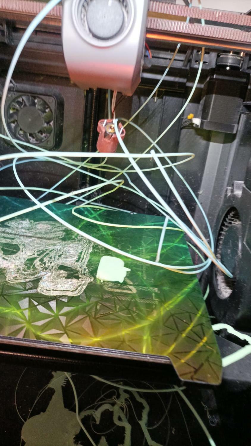

Gianfranco556 Inviato 27 Ottobre 2023 Inviato 27 Ottobre 2023 Ho acquistato la K1 Max qualche giorno fa. Ho effettuato la prima calibrazione e tutto è andato bene, permettendomi di eseguire 2 stampe perfettamente riuscite. Oggi ho ricevuto la lamina in PEI originale e per scrupolo ho voluto rifare la calibrazione ma ad un certo punto l'ugello in uno dei punti di contatto col piatto è andato a forzarci contro emettendo un orribile rumore. Guardavo il piatto in quel momento e ho constatato che riusciva addirittura a flettersi e manco a dirsi il display mi avvertiva di un errore nel livellamento. All'apparenza non sembra ci siano danni ma mi è difficile escuderlo del tutto. Qualcuno ha idea di cosa possa trattarsi? Cita

move3d Inviato 2 Novembre 2023 Inviato 2 Novembre 2023 ho avuto il solito problema, la mia k1 max stampava perfettamente, oggi ha iniziato a stampare nel vuoto e nel momento che ho annullato la stampa l'ugello ha graffiato tutto il piatto alla sua dx, ma mi sono poi accorto che l'ha fatto anche a inizio stampa dove spurga il filamento sul piatto. sapete come posso aprire ticket a creality per contattare la loro assistenza. 1 Cita
