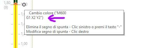

Salve a tutti, non uso spesso il cambio colore, però ci stavo mettendo mano sul Fw, e  notatando che non mi và nella  posizione impostata , ho dato un occhiata al codice, quindi mi sono accorto che le coordinate di parking gliele fornisce lo slicer, come evito che accada? modificare a mano il codice si può fare ma non mi sembra agevole, oltre che ovviamente sarebbe il caso di fare il cambio filameno fuori da piano.
 qualcuno l ha modificato?sarà banale ma non vedo dove si possa fare, gentilmente 🙂

aggiornamento curioso, se imposto la mia stampante custom  mi compare con M600  "M600 G1 X2 Y2" che ritrovo nel Gcode  generato
Solo se imposto la ender allora mi compare solo  M600 , la domandona è :come lo tolgo  G1 X2 Y2, tecnicamente basterebbe copiare i preset della custom in una ender personalizzata, ma non ha molto senso,scartabello nelle varie finestre ma non trovo modo di togliere i comandi. idee?
