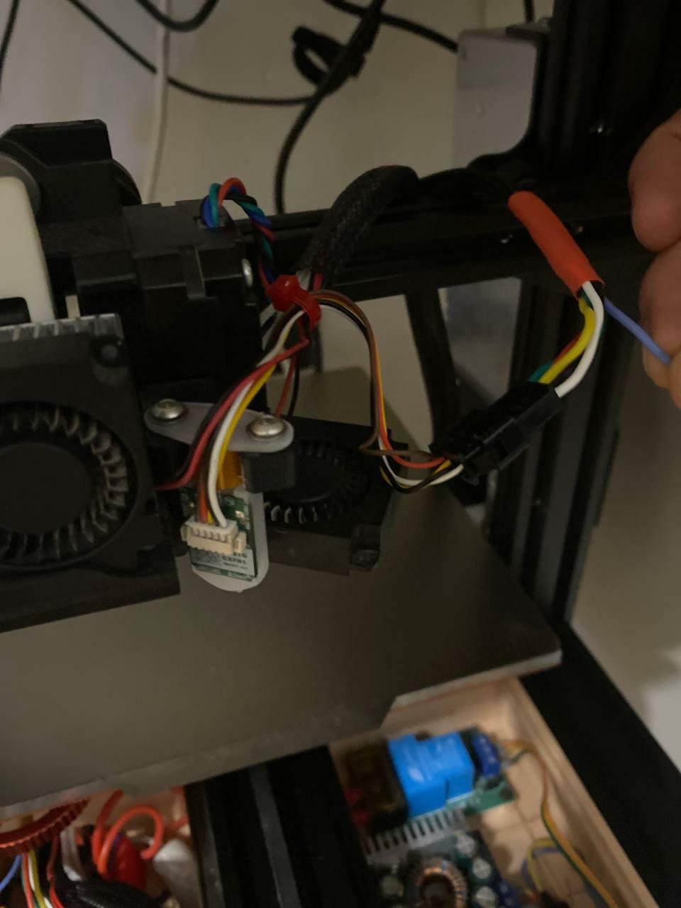

Buongiorno a tutti,
anche io mi sono ritrovato questo fastidioso errore sul BLTouch che, a differenza delle altre volte, non è dovuto al distacco dei fili bianco e nero per il triggering e per questo mi trovo costretto a chiedere il vostro aiuto.
L'errore e' quello "tipico" del triggering: al z-homing stow fast, stow slow, poi halt.
- Ho rifatto tutti i cablaggi, stesso comportamento
- Ho sostituito temporaneamente il BLTouch originake con un  Geeetech muletto che avevo in giro per casa, ho anche usato il suo cavo in dotazione. Stesso comportamento
A questo punto il problema deve essere per forza nel firmware (Marlin 2.1.2.1), che effettivamente avevo appena ricompilato. Ma l'ho fatto dozzine di volte il setup dell'ABL e le opzioni che ho usato sono sempre state le stesse.
E' una E3Pro con BTT SKR Mini E3 v2.0
Mi permetto di incollare qui i miei config, magari c'è qualche settaggio sbagliato davanti agli occhi e che non riesco a vedere? 😮
Configuration.h Configuration_adv.h

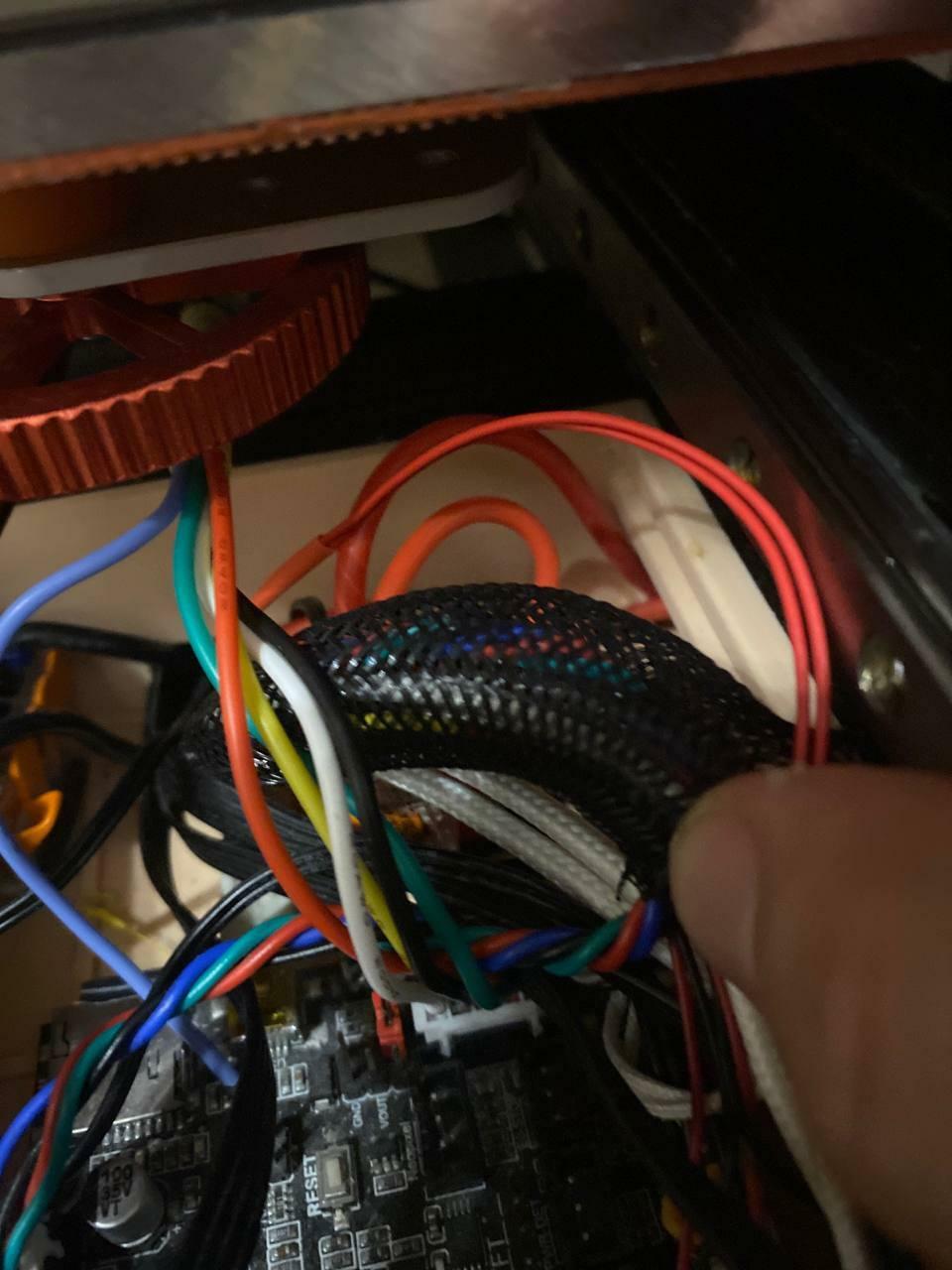

Allego due foto del cablaggio che, come vedete, è AMPIAMENTE robusto 😐

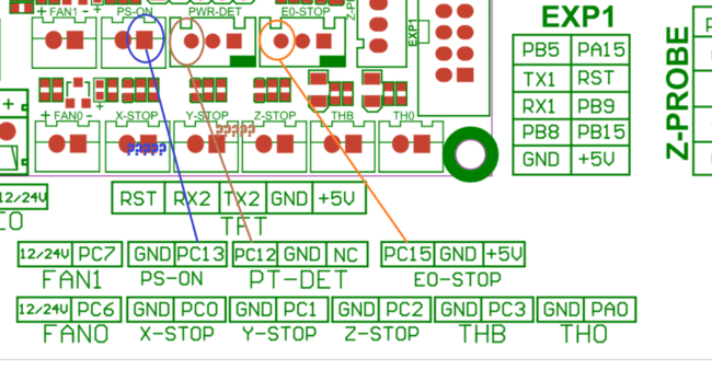

sigh...speravo proprio di non doverlo fare 😢 posso utilizzare il pin dello z-stop che non è più montato o devo sacrificare una ventola? Ricordi in quale punto dei file di configurazione è questa funzione?
Inviato (aggiornato)
disabiliti:
// #define Z_MIN_PROBE_USES_Z_MIN_ENDSTOP_PIN
e appena sotto attivi:
#define Z_MIN_PROBE_PIN 32 // Pin 32 is the RAMPS default
ovviamente cambi "Pin32" con il pin che vuoi tu.
 hai il socket E0 stop con il pin "pc15"
pc15 è come lo chiama il pinout btt controlla il nome vero in board.h
il pin della ventola è in pwm non è adatto per questa funzione mentre un altro potenzialmente buono è il pin su socket ps-on (almeno a sensazione)
"????" singificano, ricontrolla prima di fare l'arrosto

Ok ho ridirezionato sullo Z_STOP_PIN
// Limit Switches
#define X_STOP_PIN                          PC0   // X-STOP
#define Y_STOP_PIN                          PC1   // Y-STOP
#define Z_STOP_PIN                          PC2   // Z-STOP
e...niente da fare, continuo ad avere lo stesso errore. Allora ho flashato un firmware pulito, senza modifiche (solo abilitando il BLTouch) e niente da fare.
