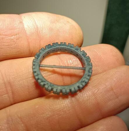

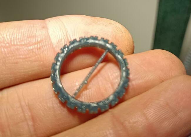

Faber73 Inviato 4 Novembre 2023 Inviato 4 Novembre 2023 Buongiorno,avrei un problema,sono alle prime armi ,ho una elegoo mars pro,faccio l'orafo, quando stampo ,i pezzi che faccio mi vengono male dove sono attaccati i supporti e bene alla fine....sbaglio qualcosa?...potete aiutarmi? Cita

Faber73 Inviato 4 Novembre 2023 Autore Inviato 4 Novembre 2023 Allora i supporti ora li ho tolti Cita

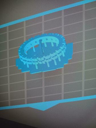

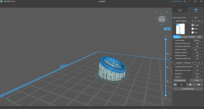

dnasini Inviato 4 Novembre 2023 Inviato 4 Novembre 2023 ... in effetti mi sono espresso male.... intendevo foto dallo slicer, cosi' si vede come ahi orientato il pezzo e come sono stati messi i supporti Cita
Faber73 Inviato 4 Novembre 2023 Autore Inviato 4 Novembre 2023 Ecco qua,se potreste essermi di aiuto grazie Cita
dnasini Inviato 4 Novembre 2023 Inviato 4 Novembre 2023 secondo me devi inclinarlo a 45-50 gradi e mettere molti piu' supporti sottili per come lo hai posizionato tu, tanto valema appoggiarlo direttamente sul piano e stamparlo da li. Facendo in questo modo, purtroppo, ti ritroveresti la base del pezzo piu' "larga" del resto del pezzo. Per questo si stampa sollevato. Se lo inclini anche, il punto di incidenza del supporto sulla superficie del pezzo diminuisce e lascia molto meno il segno Cita
Faber73 Inviato 4 Novembre 2023 Autore Inviato 4 Novembre 2023 Ok provo e ti faccio sapere grazie,ma lo stacco dalla piastra lo lasci 5 mm? Cita

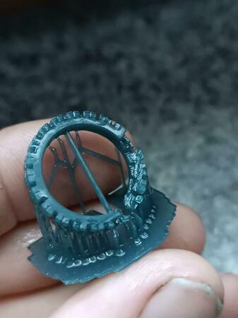

Killrob Inviato 5 Novembre 2023 Inviato 5 Novembre 2023 1 ora fa, Faber73 ha scritto: Non è venuto,come mai? pochi supporti, troppo pochi, passami il file stl, se puoi che lo metto sul mio slicer e ti faccio vedere cosa intendo io per supporti 😉 1 Cita
