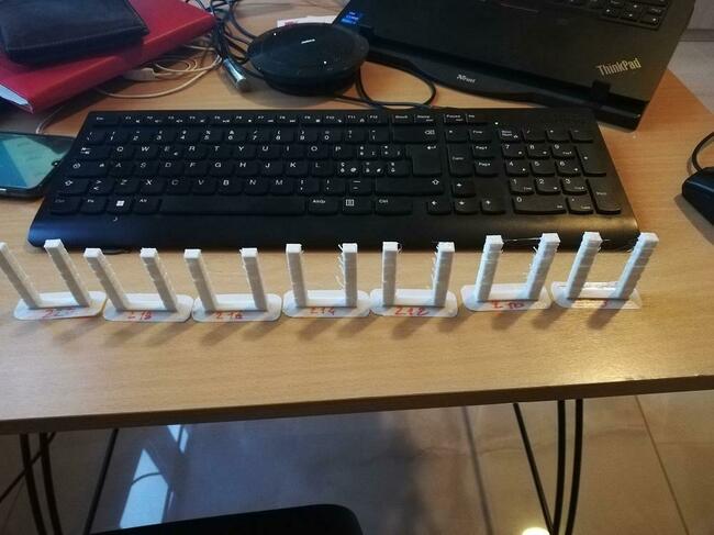

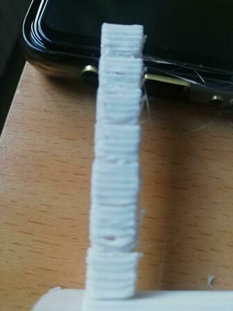

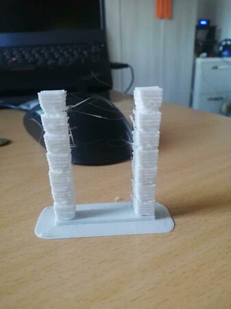

chiattillo.doc Inviato 27 Novembre 2023 Autore Condividi Inviato 27 Novembre 2023 ciao Eamen, intanto che arriva il nuovo filamento ho fatto un po di prove a diverse temperature e ho notato che la stampa migliore è a 218°... allego qualche foto. che ne pensi? Cita Link al commento Condividi su altri siti Altre opzioni di condivisione...
eaman Inviato 27 Novembre 2023 Condividi Inviato 27 Novembre 2023 Ma che filamento e'? Hai problemi di stringing e di estrusione, ora che hai la temperatura devi calibrare esteps e poi la ritrazione. Cita Link al commento Condividi su altri siti Altre opzioni di condivisione...
