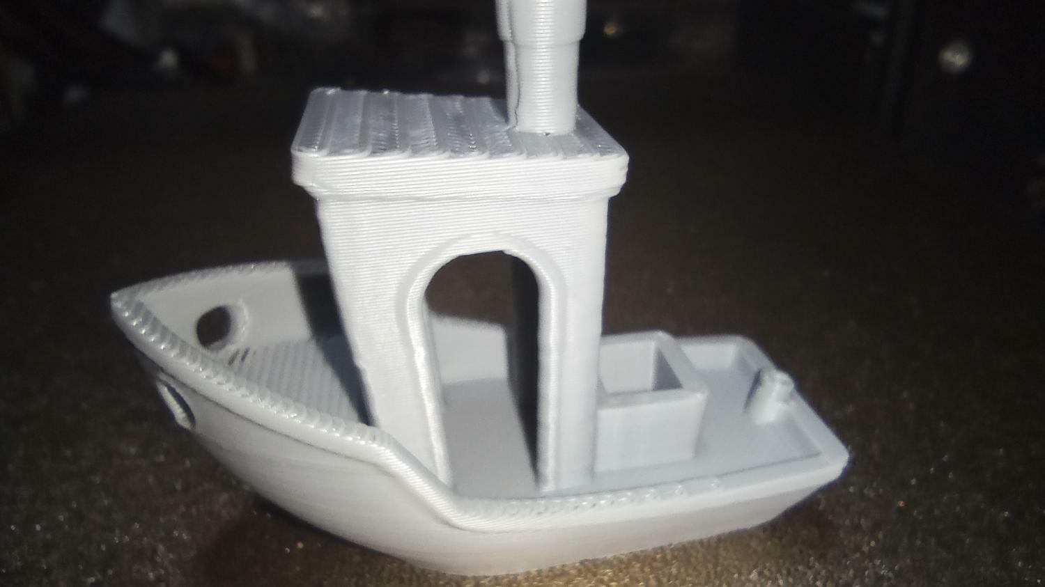

Io ho finito di montare il direct drive, ho calibrato IS e PA.
Ora provo a fare una benchy: te come sei messo?
Inviato (aggiornato)
Prima benchy fatta: 24:16, impostazioni e foto qua: https://store.piffa.net/3dprint/neptune/benchy/
He il single blower 5015 sul davanti non basta, ci vorrebbe un'altra ventola oppure provare a ruotarla di 90'.
Pero' l'estrusione ora e' buona, magari potrebbe andare un po' piu' veloce ma ci vorrebbe poi piu' aria.
Minchia se spinge il direct drive, non c'e' neanche uno sfilaccio 😄

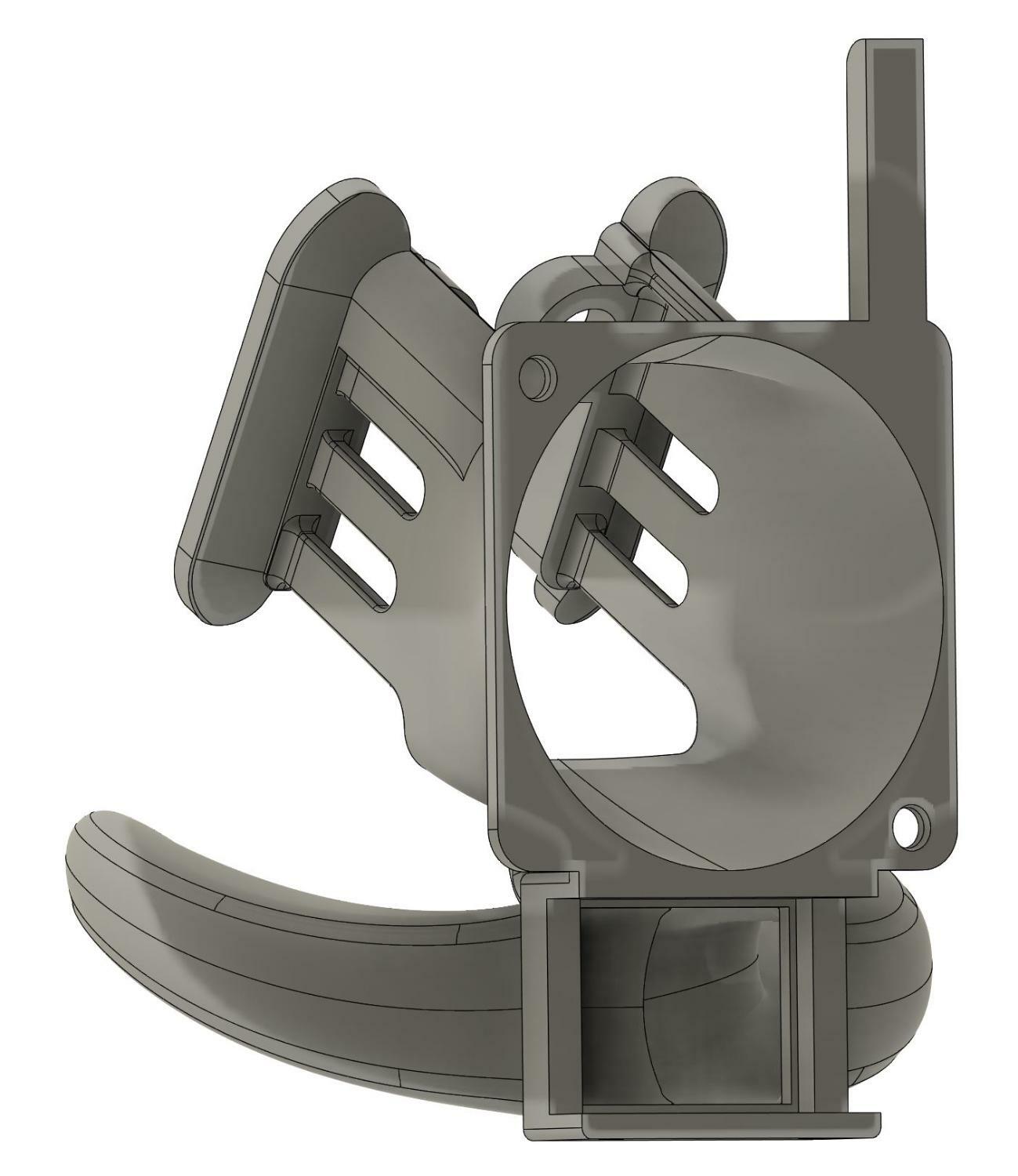

Io ho trovato un f.duct bruttissimo che pero' funziona benissimo, mi vergogno un po' a farlo vedere ma va' molto meglio del vecchio Satsana che avevo modificato.
Ok adesso che ho fatto outing lo carico: https://store.piffa.net/3dprint/neptune/MiniMe_bigger.3mf , va' bene anche per la ender3, si attacca diretto al dissipatore non conta la placca di supporto.
Il bello e' che mi sono infilato in questo f.duct super leggero e sottile proprio quando mi sono deciso a passare a direct e ho motore + estrusore sul gantry... Comunque per essere un singolo 5015 ha fatto una benchy in 25 minuti e se non mi vola via non mi lamento.
