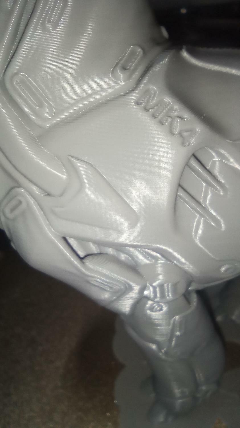

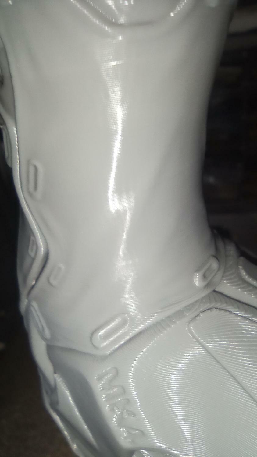

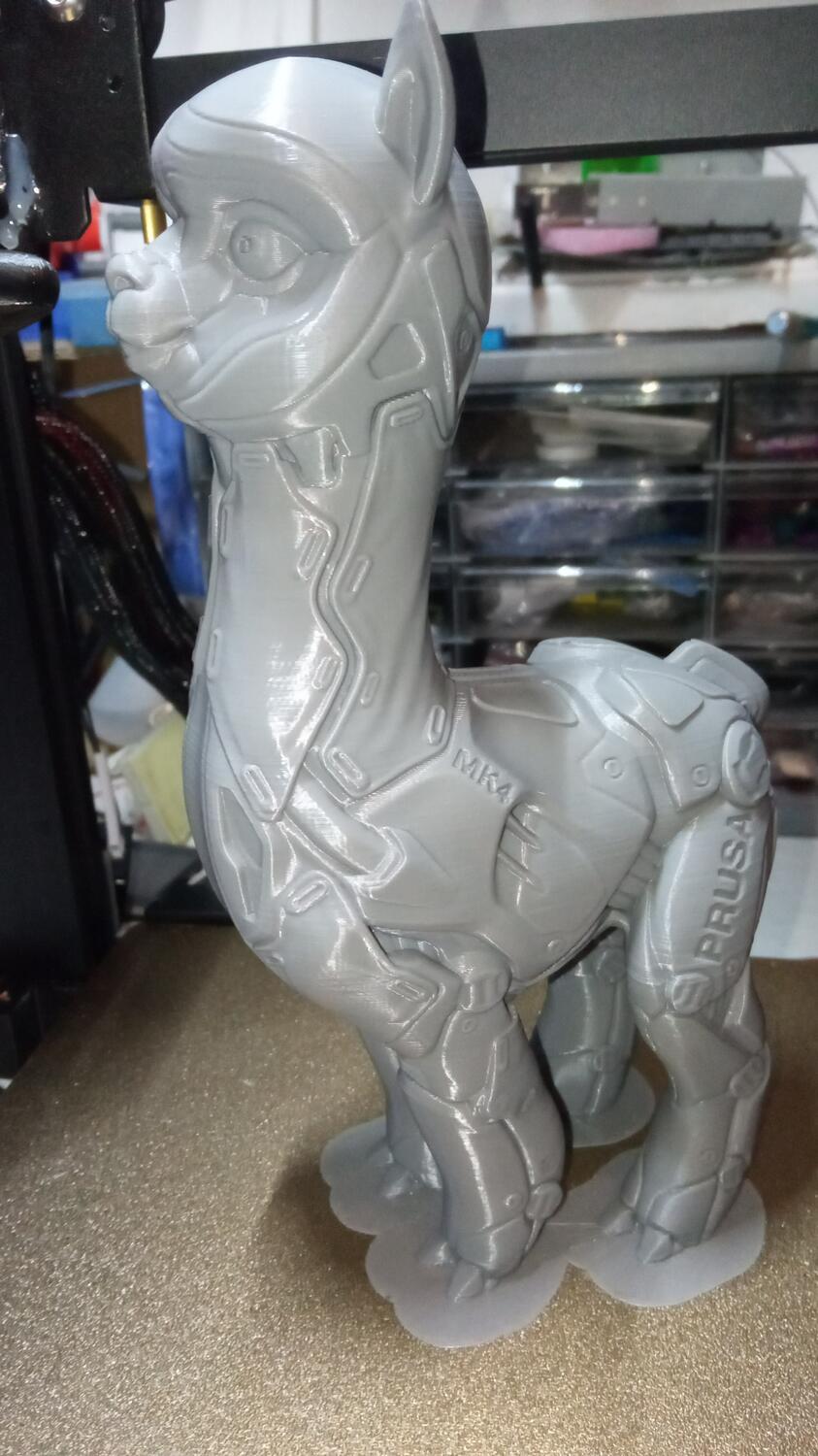

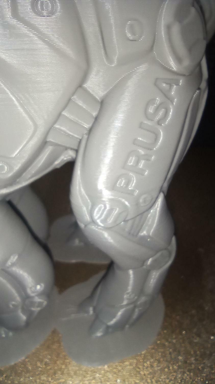

Comunque visto che ieri facevo fatica  a stampare la Robo Alpaka a 120-150mm/s peche' mi sfrombolava via dal piatto con 6.5k di accelerazione (questa e' alta 20cm) oggi ho provato a stamparla alla meta', penso di aver fatto 50-100mm/s con 3.5k, pochissimo infill e un tot di BRIM in modo da non sfrombolare, 0.16mm layer height.  Morale e' venuta una stampa da 4:48 ore che non e' male dato che S3D per circa la stessa cosa con Marlin me la da' a 9:20 ore.
Diciamo che questo potrebbe essere un profilo di stampa "new normal", nel senso che per fare questa stampa con Marlin la avrei lanciata di notte mentre adesso mi esce in meta' tempo con zero ringing, sempre che non mi esca proprio dal piatto dopo 1 ora sola perche' saltano le gambe anteriori. Il problema e' che con praticamente niente di infill e senza avere il doppio Z non ho delle layers lines soddisfacenti, mettere l'estrusore in direct drive per questo ha il suo peso.
