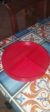

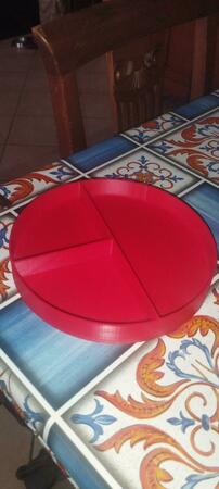

Killrob Inviato 19 Novembre 2023 Autore Condividi Inviato 19 Novembre 2023 Questa è la prima stampa di klipper, dopo che finalmente sono riuscito a risolvere tutti i problemi meccanici che la maggior velocità comporta, è uno svuota tasche di 20 cm di diametro e 3 cm di altezza stampato a 110. In pratica ha preso tutto il piatto sia su X che su Y Stampa che ha impiegato 6.27 ore contro le 11.40 che avrebbe impiegato con Marlin, almeno secondo lo slicer 2 Cita Link al commento Condividi su altri siti Altre opzioni di condivisione...
eaman Inviato 19 Novembre 2023 Condividi Inviato 19 Novembre 2023 3 ore fa, Killrob ha scritto: Stampa che ha impiegato 6.27 ore contro le 11.40 che avrebbe impiegato con Marlin, almeno secondo lo slicer Allora cominciamo a crederci eh? Prova a metterla con infill -> inside perimeters a 160, outer ai tuoi 110, travel a 200. A accelerazioni e retrazione come stai? Se hai gia' pressure advance impostato prova a dimezzare la retrazione a dargli un po' piu' di velocita'. 2 Cita Link al commento Condividi su altri siti Altre opzioni di condivisione...
Killrob Inviato 19 Novembre 2023 Autore Condividi Inviato 19 Novembre 2023 3 minuti fa, eaman ha scritto: Allora cominciamo a crederci eh? Prova a metterla con infill -> inside perimeters a 160, outer ai tuoi 110, travel a 200. A accelerazioni e retrazione come stai? Se hai gia' pressure advance impostato prova a dimezzare la retrazione a dargli un po' piu' di velocita'. Siccome sono in attesa di pezzi per l'upgrade dell'asse X di questa stampante, queste prove volevo farle in seguito, ma mi devi spiegare per bene che cosa è il pressure advance, che io ho letto la documentazione su Klipper, ma sono un po' rinco e non ci mica capito più di tanto (per non dire che non ci ho capito un cavolo) 😄 p.s.: la ritrazione ce l'ho a 2mm di distanza velocità 70mms l'accelerazione è impostata a 3000 Cita Link al commento Condividi su altri siti Altre opzioni di condivisione...
eaman Inviato 19 Novembre 2023 Condividi Inviato 19 Novembre 2023 23 minuti fa, Killrob ha scritto: Siccome sono in attesa di pezzi per l'upgrade dell'asse X di questa stampante, queste prove volevo farle in seguito, ma mi devi spiegare per bene che cosa è il pressure advance, che io ho letto la documentazione su Klipper, ma sono un po' rinco e non ci mica capito più di tanto (per non dire che non ci ho capito un cavolo) 😄 p.s.: la ritrazione ce l'ho a 2mm di distanza velocità 70mms l'accelerazione è impostata a 3000 Pressure advance ti gestisce il flusso per fare gli angoli quadri e tutte quelle porcherie di pre - post estrusione / coasting che facevi prima con marlin e ora non servono piu'. Fai la calibrazione con la stampa proposta. Ritrazione: ma sei in bowden? Puoi comunque scendere, posto che aumenti i travel e tutti il resto (cooling compreso), la Ender in bowden mi ha fatto una benchy con 0.85mm. Se sei in direct puoi arrivare a ~0.2mm. La retrazione e' parte consistente della riduzione del tempo, se puoi metti tutto in direct drive. Nota per i lettori: tipicamente volete avere il dual Z su una cartesiana per andare in direct ma se volete solo provare e vedere cosa cambia stampando un adattatore al volo: stampate vicino al lato del motore. Cita Link al commento Condividi su altri siti Altre opzioni di condivisione...

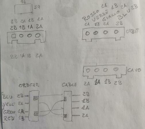

dnasini Inviato 19 Novembre 2023 Condividi Inviato 19 Novembre 2023 Rieccomi con il menarello dell'Orbiter. Questa mattina ho provato a collegarlo al cavo esistente "ponticellando" con 4 dupon i connettori dell'Orbiter con quelli del cavo estrusore che va alla MB ma nente da fare. Ho provato N cobinazioni di connessione ma ottengo sempre questo errore TMC 'extruder' reports error: DRV_STATUS: 800c0060 s2vsb=1(ShortToSupply_B!) ola=1(OpenLoad_A!) cs_actual=12 stst=1 Con le varie permutazioni cambiano solo ShortToSupply_B con _A e OpenLoad_A con _B ma il risultato nn cambia, la macchian va in protezione. Sinceramente nn so come collegare sto cacchio di motore sulla SKR mini E3 v3 😭 Questo dovrebbe essere lo schema ma sembra nn funzionare (in alto a sx il connettore della MB) Cita Link al commento Condividi su altri siti Altre opzioni di condivisione...
