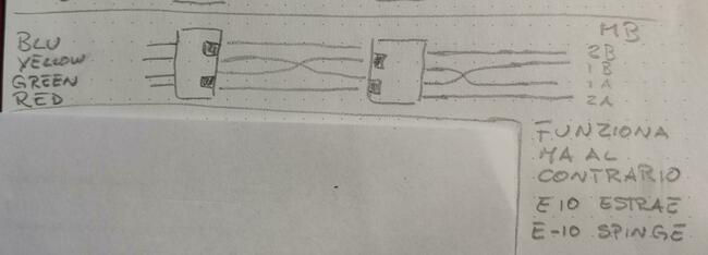

dnasini Inviato 19 Novembre 2023 Inviato 19 Novembre 2023 (aggiornato) Il 19/11/2023 at 19:53, Killrob ha scritto: ridimmi che orbiter è Expand Sorry nn l'ho specificato, e' L'orbiter v2, ho trovato una configurazione della connessione che "funzionicchia" Funziona al contrario, nel senso che se lancio il comando G1 E 100, invece di spingere il filo lo ritrae, ma almeno nn mi da errore. Forse dovrei invertire la direzione sotto [extruder]? attualmente e' dir_pin: !PB4 Questa la config che sto usando [tmc2209 extruder] uart_pin: PC11 tx_pin: PC10 interpolate: true #LDO Motor Orbiter v2 uart_address: 3 sense_resistor: 0.11 #run_current: 0.650 #Standard NEMA17 run_current: 0.600 stealthchop_threshold: 0 Non so come si comportasse il motore nema17 originale con corrente a 0.65, ma questo anche con corrente a 0.6 se lo tocco e' caldo, non bollente ma caldo. In un altro post un tipo ha condivisola sua config x Orbiter V2 e SKR mini E3 v3 con corrente a 0.4. Se impostassi un valore cosi' "basso" a cosa andrei in contro? Quella da documentazione Orbiter e' addirittua 0.85, ma in molti post si consigliava di scendere a non piu' di 0.7 Modificato 19 Novembre 2023 da dnasini Cita

dnasini Inviato 19 Novembre 2023 Inviato 19 Novembre 2023 Il 19/11/2023 at 20:30, dnasini ha scritto: dir_pin: !PB4 Expand Confermo, togliendo il '!' la direzione adesso e' quella correta /OT on @eaman devo dire che in questa ultima settimana con Klipper ho snocciolato il rosario (maledette macro) e oggi ho passato una domenica di popo' x capire come collegare l'Orbiter V2 ma devo dire che e' una figata pazzesca sta cosa del non dover ricompilare ad ogni modifica..... /OT off 2 Cita
