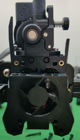

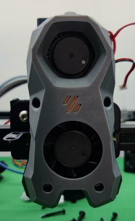

Allora, forse riesco a vedere anche io la luc in fondo al tunnel. Ho costruito il convertitore per alimentare l'Orbiter v2 cosi' da nn dover ricablare la piattina del motore originale e montato il tutto
ed ora anche lo Stealthburner adattato al plate della Ender 5 Plus e' ultimato
Se riesco, gia' questa sera faccio le prime prove di stampa in direct. Con bowden avevo 2mm di retrazione a 50mm/s, come mi dovrei comportare con direct? Pensavo anche di impostare la retraction da fw, che valore aggiunto dovrebbe darmi?
