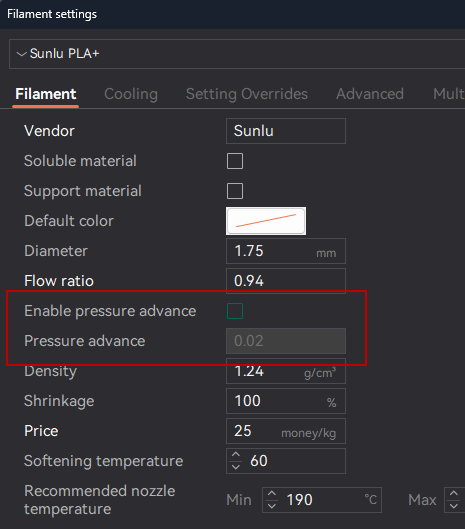

Visto che qualche post fa si parlava di pressure advance, volevo segnalarvi che in OrcaSlicer, sotto profilo Filamento, c'e una opzione dedicata attivabile che dovremme inserire nello start g-code il valore di pressure advance se impostato
Al momento nn l'ho ancora calibrato x il mio setup, appena lo configuro ve ne do conferma
