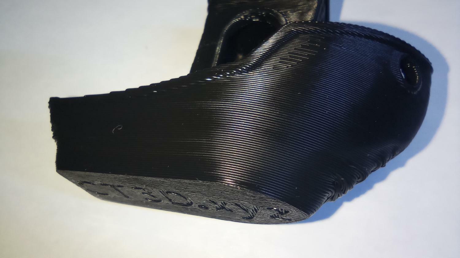

eaman Inviato 25 Novembre 2023 Inviato 25 Novembre 2023 Allora lo scafo davanti non va' bene, pero' il resto non e' tanto male e considerando la velocita' elevata per un uso normale potrebbe anche andare, c'e' da dire che la stampante e' decisamente silenziosa. Pero' non va bene per stampe sotto ai 30minuti, mi sa che delle due e' meglio montare le ventole normali e poi quando non c'e' bisogno di tanta aria farle andare al 30%. 41 minuti fa, dnasini ha scritto: le GDSTIME che ti avevo lincato io (6000 RPM) sulla mia CR20 vanno a mille senza problemi. Immagino che anche ti, come me, abbia realizzato uno sdoppiatore per alimentarle entrambe in parallelo Io pero' sto parlando delle Fan Duct, non di quella sul dissipatore dell'hotend. Comunque si' le ho messe in parallelo, sono 2 da 24v. Cita

eaman Inviato 26 Novembre 2023 Inviato 26 Novembre 2023 20 ore fa, eaman ha scritto: Bho giusto perche' ormai le ho montate provo a fare un test di overhangs per vedere come se la cavano ma mi sa che poi rimetto le 5015 normali, quelle lente finiranno nel dimenticatoio... Il mistero si inffittisce, una delle due ventole e' difettosa. Quella buona tira overhangs fino a 70' quindi suppongo che vadano bene per stampe verso i 100mm/s se si vuole qualcosa di silenzioso e non conta il peso, ma per lo scafo della benchy a 160 non bastano. Bho mi sa che sono scemo io, vedo varie macchine che fanno benchy sotto ai 20m e usano anche un solo 5015... Diciamo che pero' fanno un rumore assurdo, quelle ventole costano un tot e per me il problema e' il peso di Y non del gantry. E' un peccato perche' esteticamente anche questo fan e' carino e ha ottima visuale sotto: https://www.thingiverse.com/thing:5750189 Faccio un'altra prova con le RPM normali e se non vale la pena torno al mini-me: https://www.printables.com/model/197957-mini-me-v4-lightweight-ender3-hotend-duct-stock-pa , la menata e' che non si regola l'altezza delle uscite d'aria e sotto non si vede una sega, pero' e' molto leggero. Cita
