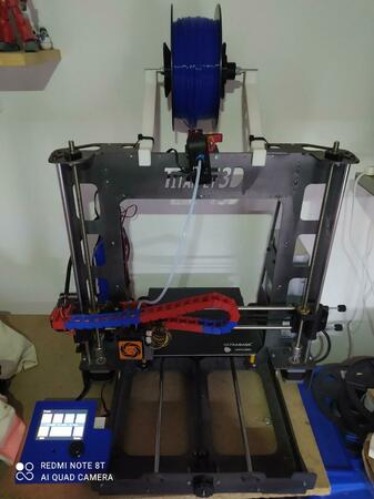

non ci ho rimesso la catena ma conto di rimontarcela quanto prima
1 minuto fa, eaman ha scritto:
E' andata in direct drive? Figo!
Ora rifare ritrazione, PA e pure IS 😛
si alla fine ha vinto il direct ma non l'ho ancora provata, sono stanco ho finito ora di rimontarla, domani rifaccio tutte le calibrazioni

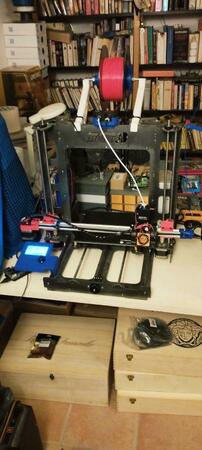

io in questo direct ci ho messo il pancake
...azzz mi sono ricordato solo ora che devo stringere la vite del finecorsa di Z... spero di ricordarlo domani prima di cominciare i test
e comunque ho allo studio la possibilità di metterci un orbiter per ridurre ancora di più il peso sul carrello
He ma se il limite e' il peso del piatto non serve alleggerire il gantry piu' di tanto. Oddio si' fara' un po ' meno ringing ma te lo dico subito: se non raddoppi almeno l'accelerazione a 6k con klipper il ringing manco lo vedi.
Io ho preso un motore piccolo e potente ma normale, proprio perche' il motore dell'estrusore della Ender3 e' un macigno.
Ma per dire, la Neptune e' in direct con il suo motore di default sul gantry, pure centrato mica tanto bene per non perdere in altezza e mi fa lo stesso 6k di accelerazione.
comunquesia devo aspettare che mi arrivi il supporto nuovo del piatto che è in viaggio dalla cina, e già alleggerire il piatto sarà una gran cosa se mi permette di avere accelerazioni superiori ai 2800 che ho adesso, e poi gli tolgo il vetro e gli metto il pei ed anche quello gli da una bella alleggerita

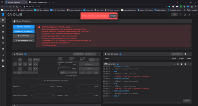

mi serve una grossa mano da voi @eaman e @dnasini
possibile che è da circa una settimana che ogni volta che faccio la home degli assi mi da questo errore? anche più volte nella stessa home, mi spiego meglio... per riuscire a fare una home mi esce questo errore anche 3 o 4 volte ed io devo sempre riavviare il firmware.
Secondo voi è il raspi che non ce la fa o l'alimentatore della stampante?
bisogna che fai copia incolla del testo cosi' lo si puo' cercare su google
