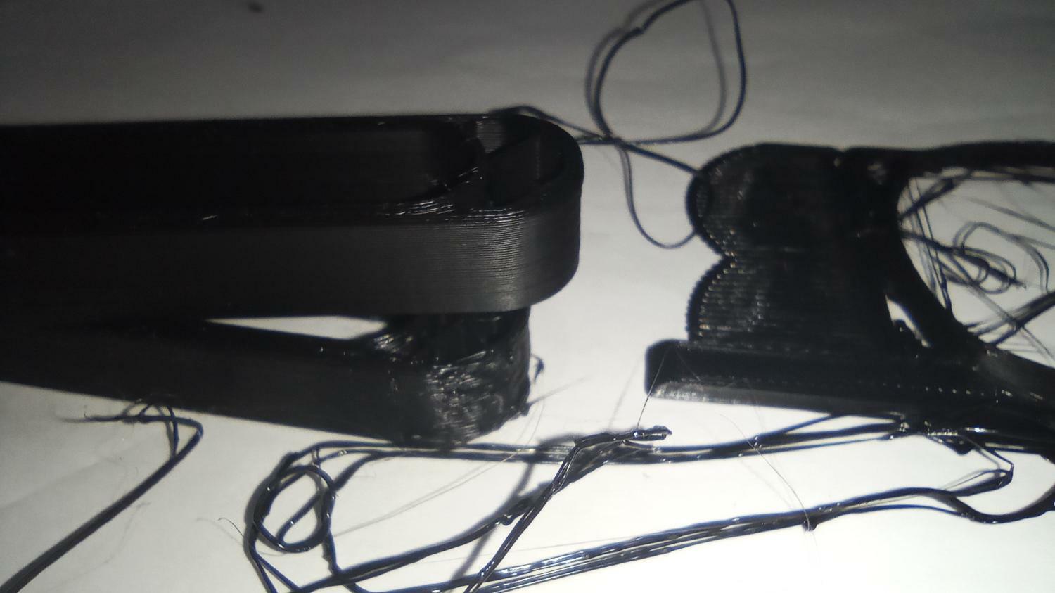

eaman Inviato 28 Novembre 2023 Inviato 28 Novembre 2023 Allora questa e' nuova: ieri mi e' impazzita la Ender con Marlin, ha cominciato di nuovo a estrudere a cacchio, roba che faceva layer shifting, il demonio... Evvabbe, che si fotta, tanto io di stampante ne ho altre. Quindi oggi sto a disegnare con la N2S della roba molto sottile e non ho adesione, le curve sono fatte male, le linee troppo sottili.. Aumenta il flow, tira giu' la mesh, stacca pressure advance, filamento nell'essicatore... Mi escano solo gommitoli sputacchiati. Nope. Vado a vedermi delle stampanti nuove perche' ormai le ho finite, e lancio la stampa di un vecchio pokemon per la depressione che viene benissimo, quindi mi rimetto a disegnare perche' evidentemente ho fatto della roba troppo sottile... ...tagliamo corto: era impazzito PrusaSlicer. Domenica ha fatto un aggiornamento alla nuova versione (non ne avevo voglia ma rompeva continuamente), si e' caricato tutti i miei profili correttamente ma tutto quello che stampa va in merda. Fatto lo slice con Orca del disegno ed e' venuto perfetto. Quello in alto affettato con Orca e stampato pure veloce. 😕 1 1 Cita
