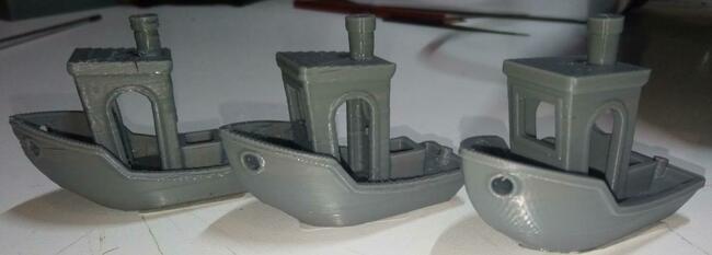

eaman Inviato 29 Novembre 2023 Condividi Inviato 29 Novembre 2023 Io sto migrando la N2s a doppio Z, pero' ora con Orca non sono contento dell'estrusione: Direi di avere troppo flow, pero' in quella a sx in alto mi ha perso un colpo e ha sottoestruso (e' da 24m, 120mm/s per i perimetri esterni). Devo decidere entro sera se prendere gli hot end volcano + termistori e nozzle, oppure solo i nozzle CHT. La palla e' dover rifare i fan. I vecchi hot end fanno circa 12-14m di flow e la meccanica credo che potrebbe usarne almeno 20-24. Cita Link al commento Condividi su altri siti Altre opzioni di condivisione...
