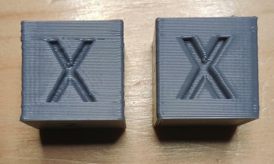

piccolo aggiornamento
ho configurato Input Shaping e Pressure advance e stampato un cubo prima (sinistra) e dopo (destra) ed ecco il risultato
Bhe il passo avanti e' veramente ampio. Ringing quasi completamente scomparso, bassorilievo della X ben devinita senza artefatti, pochi bitorzoli agli angolie parete omogenea
Ricordo che all'inizio di tutta questa avventura di klipper qualcuno aveva chiesto: ma come fa la stampante ad andare piu' veloce solo con un firmware? La meccanica mica va piu' veloce...
Ecco qua parte del segreto, ora potete stampare alla massima velocita' permessa della meccanica senza ringing e artefatti.
Poi c'e' il resto...
Ah e' poi c'era anche "ma anche Marlin ha LA e IS quindi va come Klipper!" -> anche la Panda ha le sospensioni indipendenti ma non tiene la strada come un Audi.
