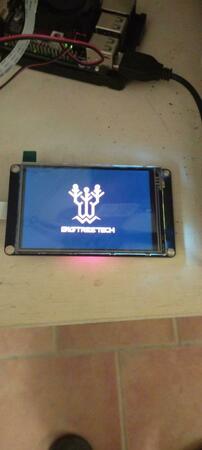

Killrob Inviato 10 Dicembre 2023 Autore Inviato 10 Dicembre 2023 in ogni caso continua a dare schermo bianco, anche su un altro BTTPI che ho appena installato, quindi... o è il cavo che fa schifo o la configurazione è sbagliata, e non so quale delle 2, perché sono in contatto con un tipo inglese sul github di btt che mi ha appena detto di avere la mia stessa scheda e monitor e a lui ha funzionato al primo colpo. comunque ora ho in mente una cosa... la faccio e poi aggiorno... Cita
Killrob Inviato 10 Dicembre 2023 Autore Inviato 10 Dicembre 2023 ok ho fatto la prova che dicevo, ho preso un flat cable da 15pin e sotto al microscopio l'ho trasformato in 9pin, che è il cavo di collegamento fra BTTPI e TFT35 SPI, stesso risultato, schermo bianco, quindi non è nemmeno un problema di cavo, probabilmente si tratta di frequenza di aggiornamento o qualcosa di simile Cita
dnasini Inviato 10 Dicembre 2023 Inviato 10 Dicembre 2023 29 minuti fa, Killrob ha scritto: probabilmente si tratta di frequenza di aggiornamento o qualcosa di simile Guardando nel manuale del display versione 2.1, dice che il display SPI supporta solo CB1. BTTpi e CB1 sono la "stessa cosa"? https://github.com/bigtreetech/TFT35-SPI/blob/master/v2/BIGTREETECH TFT35 SPI V2.1 User Manual.pdf a pagina 7 e 8 del manuale ci sono le versioni di sw e le velocita' consigliate, immagino tu ci abbia gia' guardato Cita
Killrob Inviato 10 Dicembre 2023 Autore Inviato 10 Dicembre 2023 5 minuti fa, dnasini ha scritto: Guardando nel manuale del display versione 2.1, dice che il display SPI supporta solo CB1. BTTpi e CB1 sono la "stessa cosa"? https://github.com/bigtreetech/TFT35-SPI/blob/master/v2/BIGTREETECH TFT35 SPI V2.1 User Manual.pdf a pagina 7 e 8 del manuale ci sono le versioni di sw e le velocita' consigliate, immagino tu ci abbia gia' guardato si la BTTPi è una CB1 infatti ci si flasha sopra il suo OS per Klipper e si ci ho guardato e fatto le prove, tranne che per abbassare la velocità ora ci provo anche abbassando la velocità non cambia nulla... sempre bianco resta al momento ok qualcosa si è mosso ho impostato overlays=tft35_spi25 e commentato overlays=spidev1_2 e adesso è comparso il logo della BTT ma solo quello, non va avanti, è fermo li. 1 Cita

Killrob Inviato 10 Dicembre 2023 Autore Inviato 10 Dicembre 2023 Come avevo detto... Ora non si muove più da lì ora il log di xorg dice che non trova il monitor Xorg.0.log 2 Cita
Killrob Inviato 10 Dicembre 2023 Autore Inviato 10 Dicembre 2023 ok ora funziona, fa schifo perchè il touch sui bordi dello schermo funziona malissimo ma almeno funziona in pratica... nel BoardEnv.txt ho: abilitato overlays=tft35_spi25 dimezzando in questo modo la velocità e disabilitato overlays=spidev1_2 a questo punto xorg ha creato nella directory /etc/X11/xorg.conf.d un file chiamato dpms.conf che contiene: Section "Monitor" Option "DPMS" "false" EndSection ed il log di xorg mi dava un errore che mancava una sezione chiamata Identifier quindi ho modificato il file sopra in questo modo Section "Monitor" Identifier "" Option "DPMS" "false" EndSection lasciando vuoto Identifier perché non lo conosco l'identificativo del monitor, e spero di scoprirlo prima o poi, ho salvato, fatto il reboot ed ora il monitor funziona, da schifo come ho detto prima, ma funziona 3 Cita
eaman Inviato 10 Dicembre 2023 Inviato 10 Dicembre 2023 29 minuti fa, Killrob ha scritto: lasciando vuoto Identifier perché non lo conosco l'identificativo del monitor, Puoi chiamarlo come ti pare, serve per precisarne le caratteristiche in particolare se ne hai piu' di uno. Cita
