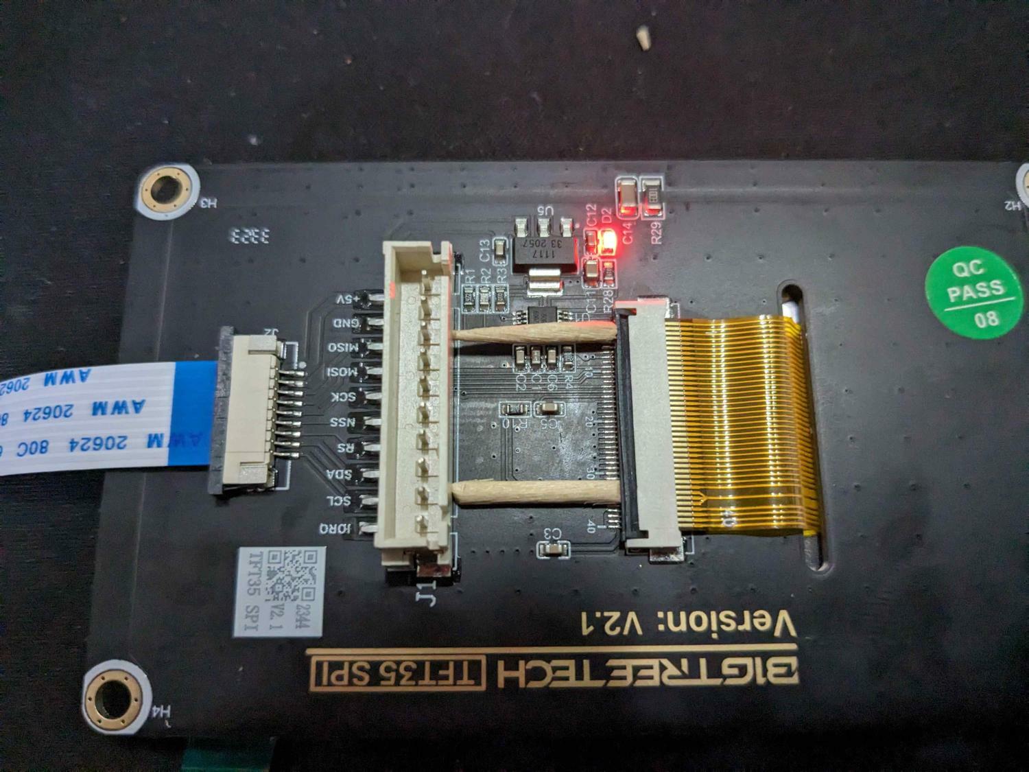

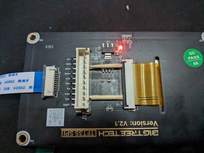

Cubo Inviato 10 Dicembre 2023 Inviato 10 Dicembre 2023 (aggiornato) Avevo già abilitato quella voce ieri sera come avevo scritto, ma da me c'era scritto solo "overlays=tft_35spi" senza il "25". L ho aggiunto e ora funziona... Quindi in pratica era il nome sbagliato 🤨 Ha funzionato subito senza fare altro a me. E ho sistemato anche la porta, al modico costo di mezzo stuzzicadenti 😁 incastrato così non si muove più niente. Modificato 10 Dicembre 2023 da Cubo 2 Cita

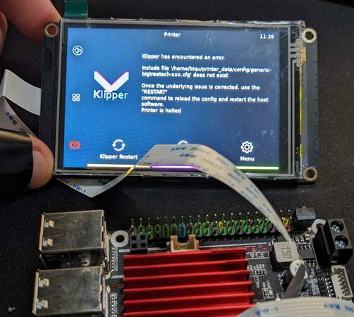

Killrob Inviato 10 Dicembre 2023 Autore Inviato 10 Dicembre 2023 hai provato se il touch ti funziona e come? Il 10/12/2023 at 20:56, Cubo ha scritto: Avevo già abilitato quella voce ieri sera come avevo scritto, ma da me c'era scritto solo "overlays=tft_35spi" senza il "25". L ho aggiunto e ora funziona... Quindi in pratica era il nome sbagliato 🤨 Ha funzionato subito senza fare altro a me. E ho sistemato anche la porta, al modico costo di mezzo stuzzicadenti 😁 incastrato così non si muove più niente. Expand Cita
Cubo Inviato 10 Dicembre 2023 Inviato 10 Dicembre 2023 Il 10/12/2023 at 21:01, Killrob ha scritto: hai provato se il touch ti funziona e come? Expand Il touch funziona. È resistivo quindi si va male con i polpastrelli. Già con una penna (col tappo) mi pare funzioni bene. 3 Cita
Cubo Inviato 10 Dicembre 2023 Inviato 10 Dicembre 2023 Cioè, queste sono le mie impressioni avendo premuto tre tasti, uno dei quali sul bordo a sx 1 Cita
Killrob Inviato 10 Dicembre 2023 Autore Inviato 10 Dicembre 2023 Il 10/12/2023 at 21:09, Cubo ha scritto: Cioè, queste sono le mie impressioni avendo premuto tre tasti, uno dei quali sul bordo a sx Expand e sono quelle che mi interessavano, perché io ho provato solo con le dita e fa schifo, domani provo con una penna o con una brugola o un cacciavite e poi ti dico Cita
dnasini Inviato 11 Dicembre 2023 Inviato 11 Dicembre 2023 Il 10/12/2023 at 20:16, Killrob ha scritto: nel BoardEnv.txt ho: abilitato overlays=tft35_spi25 Expand nel manuale viene riportato questo comando da sostituire a quello di default 1 Cita
Killrob Inviato 11 Dicembre 2023 Autore Inviato 11 Dicembre 2023 Il 11/12/2023 at 00:06, dnasini ha scritto: nel manuale viene riportato questo comando da sostituire a quello di default Expand No in realtà nel manuale dicono di abilitare il tft35_spi semplice, ma se hai una versione di SO uguale alla 2.2.1 di metterci il 25 alla fine. Noi però stiamo usando la versione 2.3.3 e quindi non sarebbe stato necessario, peccato che a me e a @Cubo funziona con il tft35_spi25, e a te è bastato il tft35_spi semplice. E' questo che mi ha mandato ai matti tutto ieri. 1 Cita
eaman Inviato 11 Dicembre 2023 Inviato 11 Dicembre 2023 Il 11/12/2023 at 18:51, Killrob ha scritto: No in realtà nel manuale dicono di abilitare il tft35_spi semplice, ma se hai una versione di SO uguale alla 2.2.1 di metterci il 25 alla fine. Noi però stiamo usando la versione 2.3.3 e quindi non sarebbe stato necessario, peccato che a me e a @Cubo funziona con il tft35_spi25, e a te è bastato il tft35_spi semplice. E' questo che mi ha mandato ai matti tutto ieri. Expand Si ma dovete guardare che kernel e quale stack grafico usate voi due, non e' mica questione di Klipper. Il kernel di Bookworm e' molto diverso da quello di Bullseye. Cita
