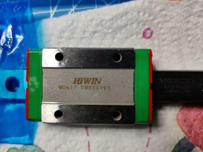

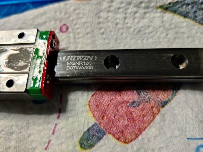

dnasini Inviato 13 Dicembre 2023 Inviato 13 Dicembre 2023 Ciao a voi compagni di avventura. Oggi mi sono arrivate le guide lineari prese in Cina marca HIWIN. Non intendendomene e partendo dall'assunto che temevo di esser stato gabbato visti i feedback di @FoNzY, posso sperare che siano autentiche? Premetto, ne ho aperta una per fare le due foto e non le ho testate/maneggiate visto che sono piu' unte di una pepata di cozze da Giggi il Vibbrione!!!!! Cita
FoNzY Inviato 13 Dicembre 2023 Inviato 13 Dicembre 2023 (aggiornato) 1 ora fa, dnasini ha scritto: posso sperare che siano autentiche? non sono autentiche, i carrelli hiwin sono incartati singolarmente e mai venduti montati anche perche' montarli senza grasso sulla guida per mesi\anni è da pirla. mgn12 c08 non è a catalogo di hiwin cosi' come "mgnr12 C" classe di precisione C dovrebbe indicare, una rotaia classe c non credo esista....una guida di precisione classe c è come la coca cola zero 🤣 se le distanze tra l'inizio della guida ed il primo foro è uguale su tutte (supponendo che tu abbia piiu' di 1 guida) è un altro fattore che indica che sono cloni, hiwin fa solo barre da 6 metri quindi quando le tagli la distanza tra il primo foro e l'inizio della barra è variabile non lo è se sono state prodotte in questa lunghhezza ma hiwin non lo fa'. controlla con un magnete, la guida non deve essere magnetica. il sacchetto blu sulla guida è un altro indicatore del fatto che non sono originali. sotto al carello non devono esserci scritte a pennarello sfila il carello e guarda alle sfere, deve esserci lo spazio di 1 sfera "mancante" su ogni fila. sinceramente dalla foto mi sembrano ok, se il carello scorre bene, non mancano 4 o + sfere è la classica guida ok cinese. p.s. c'era la valvola per il grasso? Modificato 13 Dicembre 2023 da FoNzY 1 1 1 Cita
dnasini Inviato 13 Dicembre 2023 Inviato 13 Dicembre 2023 11 minuti fa, FoNzY ha scritto: se le distanze tra l'inizio della guida ed il primo foro è uguale su tutte (supponendo che tu abbia piiu' di 1 guida) è un altro fattore che indica che sono cloni i fori sono distanzati tutti in modo uguale su tutte e tre le guide 12 minuti fa, FoNzY ha scritto: controlla con un magnete, la guida non deve essere magnetica. controllato..... non e' magnetica...... e' magnetichissima 😭 nel senso che il magnete si attacca...... cosa comporta sta cosa? 13 minuti fa, FoNzY ha scritto: il sacchetto blu sulla guida è un altro indicatore del fatto che non sono originali. il sacchetto e' blu...... 16 minuti fa, FoNzY ha scritto: sinceramente dalla foto mi sembrano ok, se il carello scorre bene, non mancano 4 o + sfere è la classica guida ok cinese. i carrelli sembrano scorre senza impedimenti. Come detto, nn le ho ancora tolte dalla confezione perche' sono untissime. Guardando il carrello lato sfere (al contratio quindi) e facendolo muovere, sembra che nn manchino piu' di un paio di sfere per lato 20 minuti fa, FoNzY ha scritto: p.s. c'era la valvola per il grasso? se per valvola intendi qual pirulino avvitato in testa al carrello, non nn c'e' in compenso ci sono due buchi........ Vabbe' sentivo un bruciore al deretano in questi gg, ma speravo di sbagliarmi e che almeno me le consegnassero con la vesella...... mai una gioia!!!!!!😩 vabbe' le provo queste feste e se proprio proprio faccio festeggiare cnc-store Altra cosa, acorredo della rail sola, c'e' una barretta in plastira che ricalca la forma della guida e che che e' cava da un lato. Quella immagino serva per "smontare" il carrello dalla guida, fare manutenzione e rimontarla, corretto? Cita
