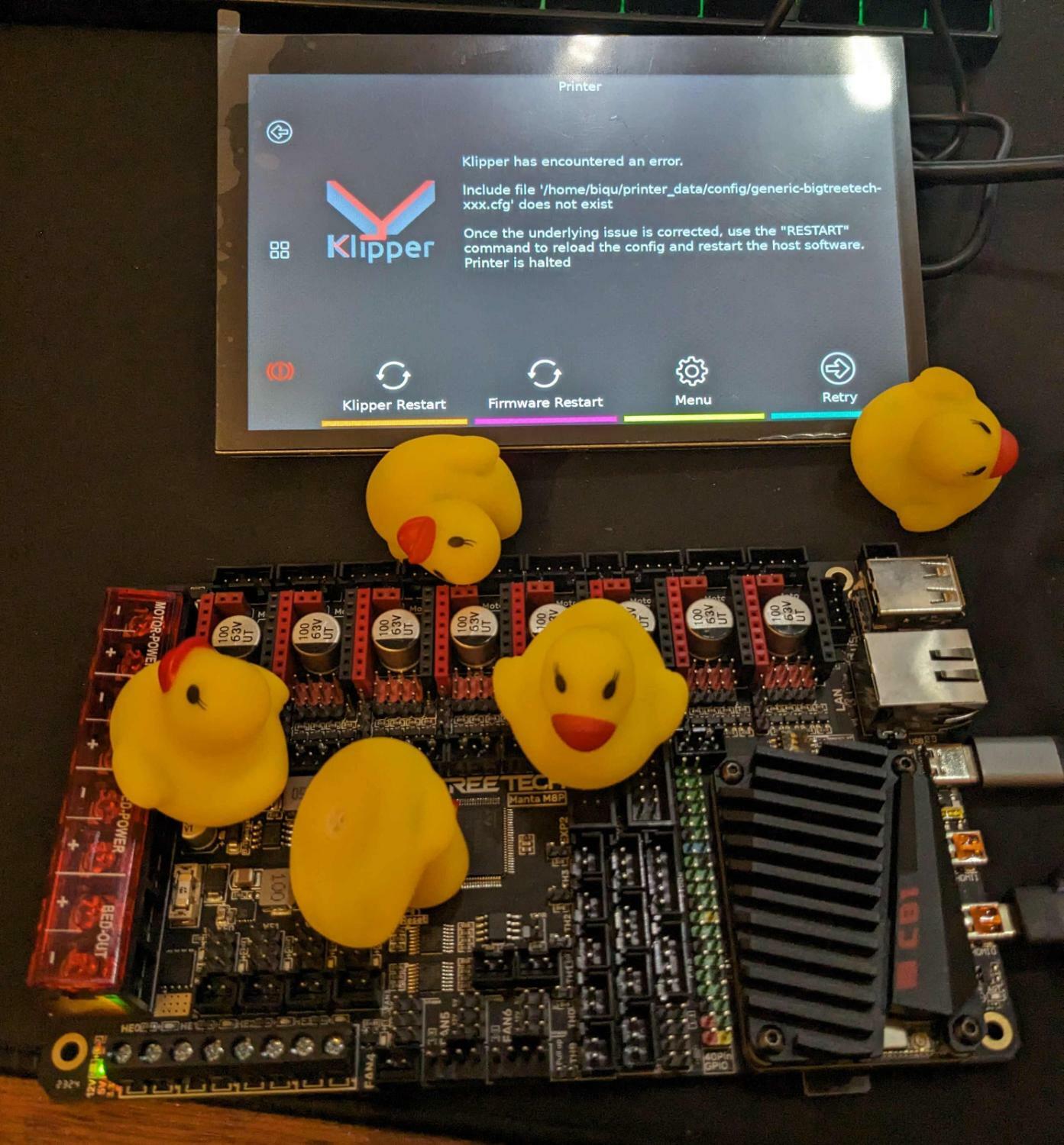

Cubo Inviato 13 Dicembre 2023 Inviato 13 Dicembre 2023 (aggiornato) Mi è arrivata anche la manta e mi intrometto un attimo con una domanda: È normale che non funzioni il touch qui? (è l hdmi7 della biqu e il touch è sensitivo)... EDIT: l ho connesso solo con l hdmi... Forse serve altro per il touch? Ho solo installato l'immagine di klipper e nel file "boardenv" ho tolto # dalla linea per l hdmi. C'è qualcosa da configurare per il touch o dovrebbe andare? APPOSTO DOVEVO CONNETTERE L USB DEL DISPLAY ALLA MANTA E NON AD UN POWERBANK (vi lascio la foto :D) Ormai sono sommerso dalle paperelle 😆 Modificato 13 Dicembre 2023 da Cubo 1 1 Cita
Killrob Inviato 13 Dicembre 2023 Autore Inviato 13 Dicembre 2023 Qualcuno mi dice per quale motivo KlipperScreen.conf se ne sbatte delle modifiche che gli faccio? https://klipperscreen.readthedocs.io/en/latest/Configuration/#klipperscreen-behaviour-towards-configuration qui dice dove va a cercare il file di configurazione KlipperScreen.conf nelle varie directory.... io ho messo sto cavolo di KlipperScreen.conf praticamente in tutte quelle citate ma a quanto pare se ne sbatte... ed io non riesco a fare il livellamento del piatto dal monitor... la cosa mi da alquanto fastidio Cita

eaman Inviato 13 Dicembre 2023 Inviato 13 Dicembre 2023 Il 13/12/2023 at 20:14, Killrob ha scritto: Qualcuno mi dice per quale motivo KlipperScreen.conf se ne sbatte delle modifiche che gli faccio? https://klipperscreen.readthedocs.io/en/latest/Configuration/#klipperscreen-behaviour-towards-configuration qui dice dove va a cercare il file di configurazione KlipperScreen.conf nelle varie directory.... io ho messo sto cavolo di KlipperScreen.conf praticamente in tutte quelle citate ma a quanto pare se ne sbatte... ed io non riesco a fare il livellamento del piatto dal monitor... la cosa mi da alquanto fastidio Expand Intanto non devi avere X file di configurazione sparsi, devi averne solo uno. Ergo comincia a eliminarli tutti e lasciare solo quello che usa. Poi ogni volta che cambi il file di configurazione devi far ripartire il servizio, o un reload se lo accetta. Cita
Killrob Inviato 13 Dicembre 2023 Autore Inviato 13 Dicembre 2023 Il 13/12/2023 at 22:03, eaman ha scritto: Intanto non devi avere X file di configurazione sparsi, devi averne solo uno. Ergo comincia a eliminarli tutti e lasciare solo quello che usa. Poi ogni volta che cambi il file di configurazione devi far ripartire il servizio, o un reload se lo accetta. Expand Adesso sta solo in /KlipperScreen/ ed il servizio da Fluidd si può riavviare senza compromettere la stampa in corso quindi ora sta solo nella seconda della lista e lo dovrebbe unire al defaul.conf che ha già (perché se lo è creato in installazione) Vedremo se lo fa quando termina la stampa Cita
