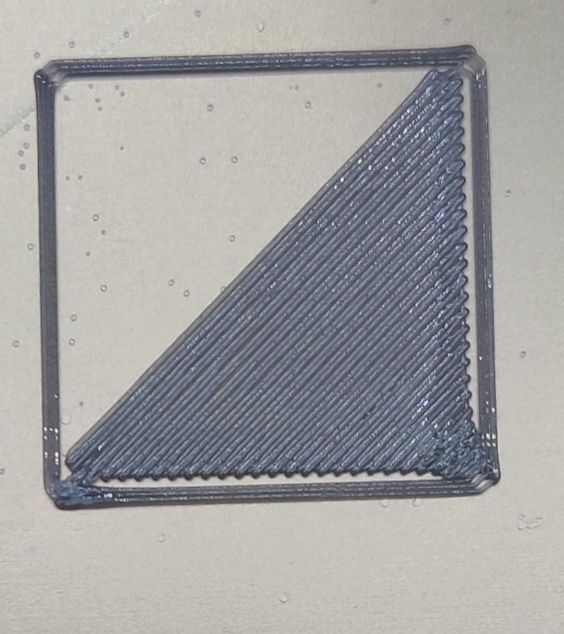

Ieri ho provato a stampare PETG con la E5P e Klipper e mi e' capitata una cosa stranissima. Piu' x pigrizia che per altro, ho usato lo stesso profilo filamento di Orca impostato x la CR20 in bowden anche se la E5P e' in direct. Ero consapevole che la finitura nn sarebbe stata ottimale, ma per fare una prova poco mi importava. Il risultato invece, e' stato catastrofico... non solo il primo layer non veniva collegato ai perimetri (mancava quasi mezzo millimetro, ma l'infill aveva una sottoestrusione da paura che lo faceva lettaralmente sbriciolare. Di contro, le pareti interne ed esterne erano fatte bene.
Vabbe' consapevole che sarebbe potuta andare male, ho preso una bobina di PLA+, ho rifatto lo slicing del pezzo impostando il profilo PLA+ x E5P che ha sempre stampato bene e, sorpresa delle sorprese, il risultato e' stato ancora peggio. I perimetri sono stati stampati bene ma il primo layer e stampato a tratti e mettendo la mano sul filamento, l'estrusore sembrava indemoniato, ritraeva e spingeva il filamento senza alcun motivo logico. Ho quindi interrotto la stampa, riavviato Klipper, ristampato lo stesso gcode PLA+ e tutto e' andato come avrebbe dovuto..... 😲
Allora per controprova, ho rimesso PETG, fatto nuovamente slicing con profilo filamento CR20 e la macchina si e' comportata nuovamente come prima, prima con PETG, poi con PLA+ (stesso gcode usato prima). Riavviato nuovamente Klipper, creato un nuovo profilo filamento PETG x E5P con parametri di default, fatto slicing e a questo punto tutto e' stato stampato come ci si aspettava, non perfetto ma neanche come sopra. Messo PLA+, stampato il gcode precedente e risultato come da manuale
Detto questo mi chiedo, e' possibile che un profilo non perfettamente calibrato (nel mio caso era calibrato per bowden e non per direct) possa incasinare in modo permanente la stampante? perche' dalle prove fatte, il problema per me e' rimasto indipendentemente dal gcode mandato in stampa e si risolveva solo con un restart del fw......
Se intasi l'estrusore, rovini il nozzle o il bowden interno questo rimane anche con le stampe successive.
Ma poi scusa sai ma perche' usare un profilo per bowden con il direct? Non potevi cambiare almeno la retrazione? Ce l'hai davanti pure in Fluidd...

Evvabbe', senza stare a calibrare imposta la retrazione a 0.4mm, magari fai delle stringhe ma non impantani l'estrusore con chissa' quanto...
