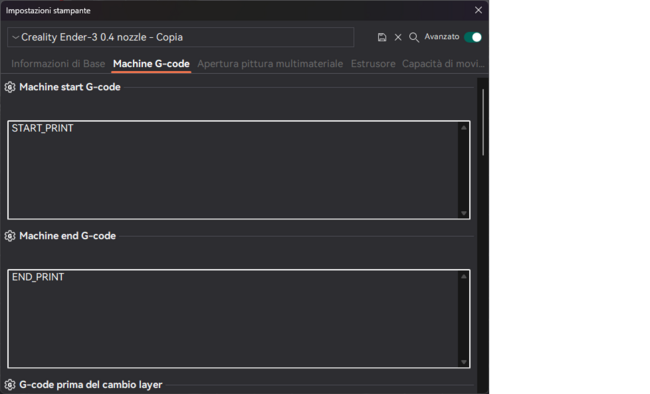

Killrob Inviato 31 Dicembre 2023 Autore Inviato 31 Dicembre 2023 allora... @dnasini che mi pare che l'esperto più esperto di Orcaslicer sia tu. Questo è un pezzetto di gcode di partenza di una mia stampa, ho impostato in Klipper le macro START_PRINT e END_PRINT mi dici da dove tira fuori gli altri comandi? tipo il T0 che poi la stampante me lo da come errore che non lo riconosce? ; EXECUTABLE_BLOCK_START M73 P0 R76 ;TYPE:Custom START_PRINT G90 G21 M83 ; use relative distances for extrusion T0 M106 S0 a me tutto quello che c'è prima e dopo lo START_PRINT non mi interessa, nella macro c'è già tutto quello che deve fare prima di iniziare a stampare Cita

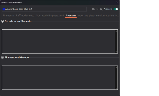

dnasini Inviato 31 Dicembre 2023 Inviato 31 Dicembre 2023 Il 31/12/2023 at 11:22, Killrob ha scritto: allora... @dnasini che mi pare che l'esperto più esperto di Orcaslicer sia tu. Expand ti ringrazio x la fiducia e mi fai sentire un po' come Steve Jobs dei tempi migliori con il suo "sistema di distorsione della realta'" 😄 In realta' ci sto ancora paciugando con OrcaSlicer, ma mi sono imposto di usare solo questo quindi, nn ho molta alternativa. Questo slicer ha 2 "livelli" per passare parametri al gcode generato. Il primo e' a livello di profilo di stampante definita (sotto Machine G-code) ed il secondo a livello di profilo del filamento (sotto Advanced) Hai provato a vedere se li sotto ci sono istruzioni "indesiderate"? Io START_PRINT nn l'ho ancora configurato perche' nn ci ho trovato tutto questo "vantaggio" Cita
Killrob Inviato 31 Dicembre 2023 Autore Inviato 31 Dicembre 2023 Il 31/12/2023 at 11:43, dnasini ha scritto: ti ringrazio x la fiducia e mi fai sentire un po' come Steve Jobs dei tempi migliori con il suo "sistema di distorsione della realta'" 😄 In realta' ci sto ancora paciugando con OrcaSlicer, ma mi sono imposto di usare solo questo quindi, nn ho molta alternativa. Questo slicer ha 2 "livelli" per passare parametri al gcode generato. Il primo e' a livello di profilo di stampante definita (sotto Machine G-code) ed il secondo a livello di profilo del filamento (sotto Advanced) Hai provato a vedere se li sotto ci sono istruzioni "indesiderate"? Io START_PRINT nn l'ho ancora configurato perche' nn ci ho trovato tutto questo "vantaggio" Expand allora... a livello di profilo stampante nel machine start g-code e nell'end g-code ci ho messo le mie macro di klipper e livello di filamento invece ho cancellato tutto quindi... da dove cappero li fa saltar fuori quei comandi? Cita
dnasini Inviato 31 Dicembre 2023 Inviato 31 Dicembre 2023 Il 31/12/2023 at 12:01, Killrob ha scritto: quindi... da dove cappero li fa saltar fuori quei comandi? Expand mmm l'unico altro punto in cui mi viene in mente di guardare e' sotto il profilo di stampa, menu Other, in fondo c'e' il reparto G-code output..... Cita
Killrob Inviato 31 Dicembre 2023 Autore Inviato 31 Dicembre 2023 Il 31/12/2023 at 15:21, dnasini ha scritto: mmm l'unico altro punto in cui mi viene in mente di guardare e' sotto il profilo di stampa, menu Other, in fondo c'e' il reparto G-code output..... Expand anche quello l'ho svuotato Cita
