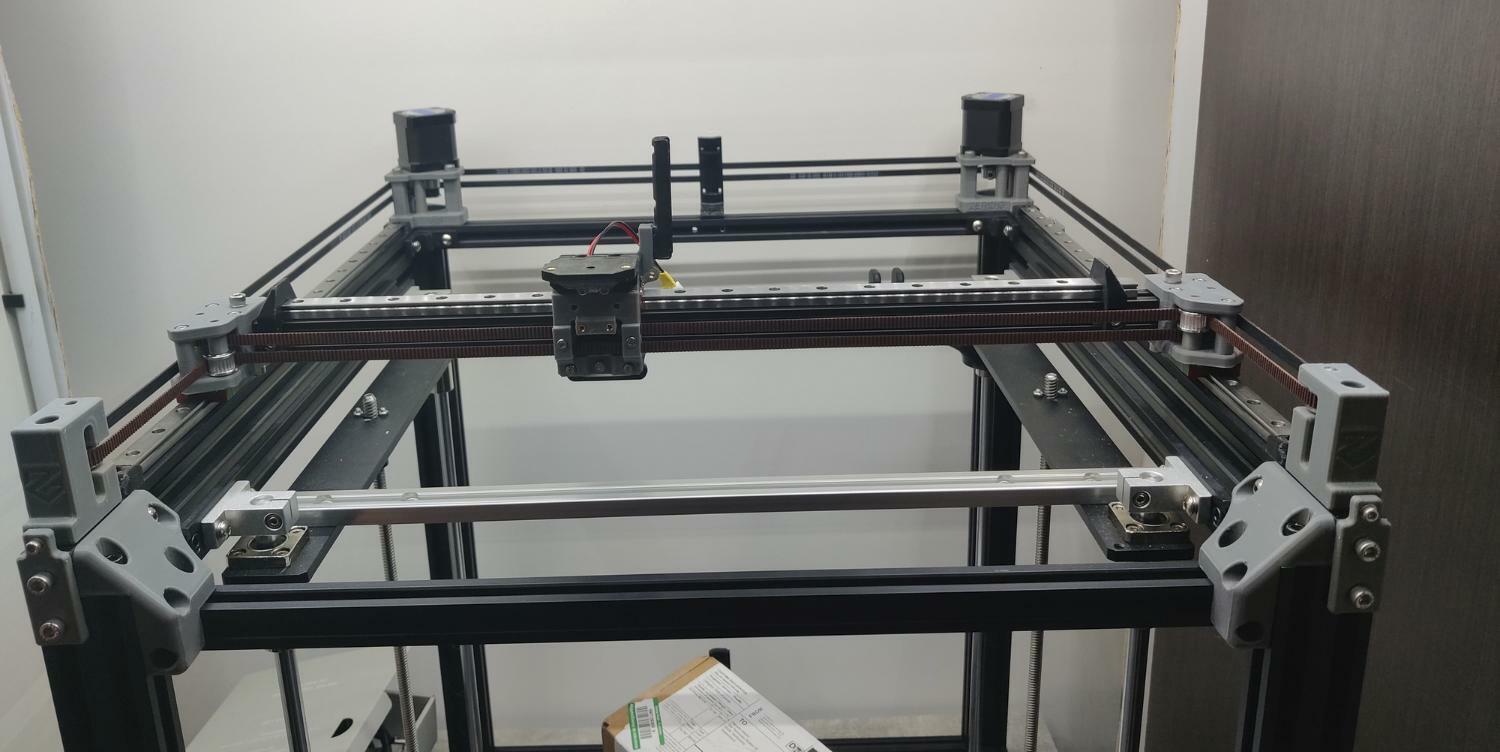

dnasini Inviato 5 Gennaio Condividi Inviato 5 Gennaio oggi sono arrivati i dannati motori dalla cina (ci hanno messo solo 40gg... capirai) e cosi' lo ho montati e cinghiati per bene 😄 tra domani e dopo collego l'elettronia e parto con i primi test. Vi confesso che ho una paura dannata che incarti qualche cosa 🥶... e' la prima volta che mi cimento in un opera del genere.... 3 Cita Link al commento Condividi su altri siti Altre opzioni di condivisione...

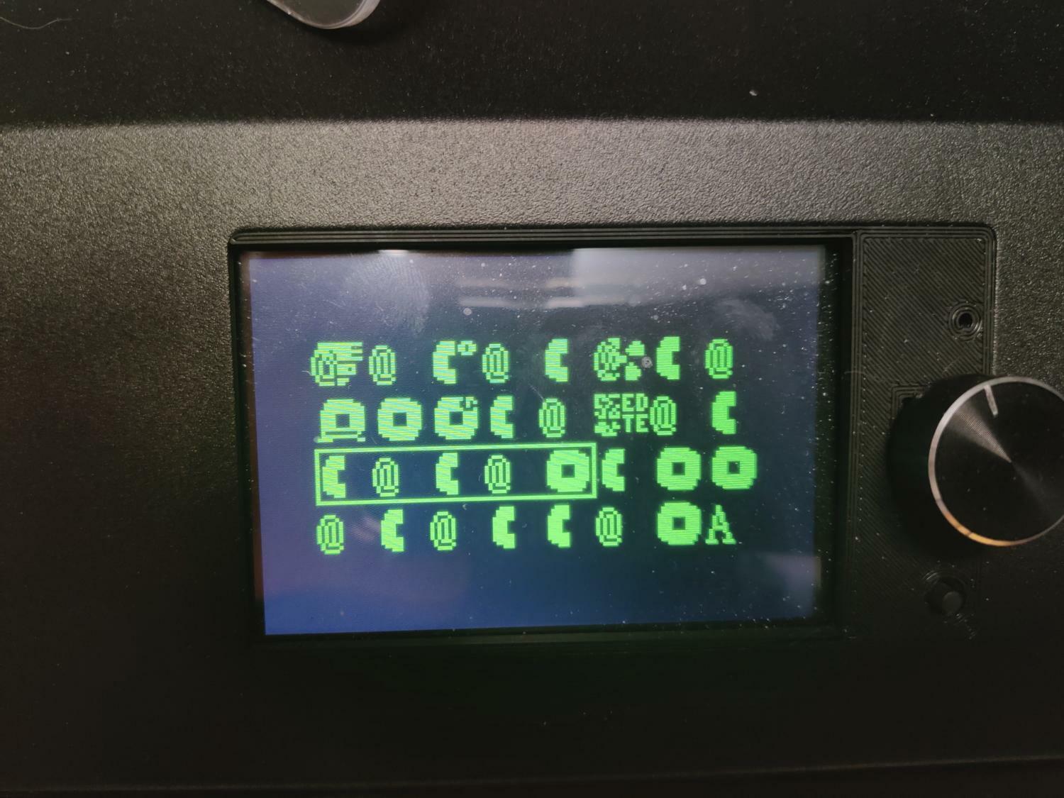

dnasini Inviato 7 Gennaio Condividi Inviato 7 Gennaio Mannaggia la pupazza, mi sta succedendo con una certa frequenza sta cosa con il display BTT35 configurato sotto Klipper Al boot il dispay mostra correttamente uello che ci si aspetta, ma ogni tanto cominciano ad apparire dei caratteri strani qua e la per poi imputtanarsi in questo modo. Qui di seguito la configurazione che ho recupato x questo display [display] lcd_type: emulated_st7920 spi_software_miso_pin: PD8 # status led, Virtual MISO spi_software_mosi_pin: PD6 spi_software_sclk_pin: PB9 en_pin: PB8 encoder_pins: ^PA10, ^PA9 click_pin: ^!PA15 Posso viverne senza ma visto che c'e', almeno che funzioni..... qualcuno ha idea del perche' accada e di come metterci na pezza? Cita Link al commento Condividi su altri siti Altre opzioni di condivisione...
Killrob Inviato 7 Gennaio Autore Condividi Inviato 7 Gennaio @dnasini da quel che vedo io dal loro pdf https://github.com/bigtreetech/BIGTREETECH-TouchScreenHardware/blob/master/BTT TFT35 V3.0/Hardware/TFT35 V3.0-PIN.pdf MISO=PA6 MOSI=PA7 SCLK= EN=PB15 ENCODER_PIN=PA8,PC9 CLICK=PC8 ma controlla che non sono sicuro del EN e non so qual'è SCLK c'è un SD-CLK indicato come PA5 da dove l'hai recuperata? 39 minuti fa, dnasini ha scritto: Qui di seguito la configurazione che ho recupato x questo display [display] lcd_type: emulated_st7920 spi_software_miso_pin: PD8 # status led, Virtual MISO spi_software_mosi_pin: PD6 spi_software_sclk_pin: PB9 en_pin: PB8 encoder_pins: ^PA10, ^PA9 click_pin: ^!PA15 Cita Link al commento Condividi su altri siti Altre opzioni di condivisione...
Killrob Inviato 7 Gennaio Autore Condividi Inviato 7 Gennaio ho trovato la configurazione corretta per te guarda qui https://github.com/bigtreetech/BIGTREETECH-TouchScreenFirmware/pull/1913 1 1 Cita Link al commento Condividi su altri siti Altre opzioni di condivisione...
