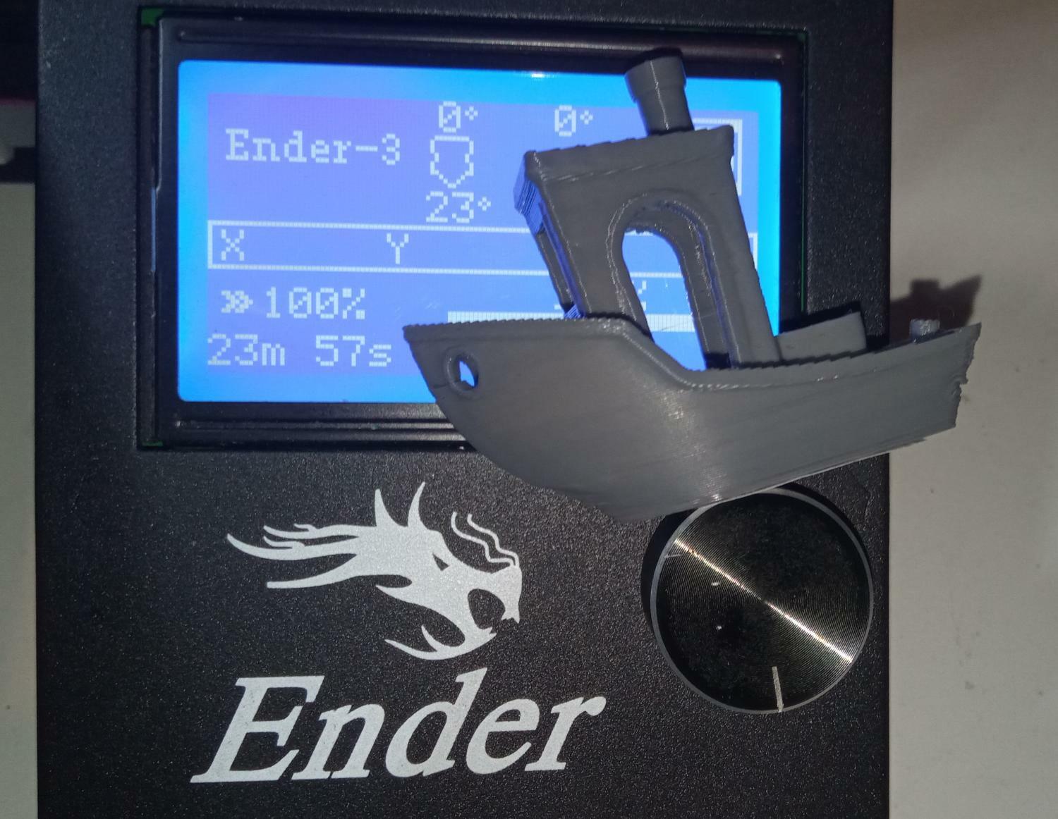

eaman Inviato 14 Novembre 2023 Inviato 14 Novembre 2023 (aggiornato) Io invece sono due giorni che lavoro sulla vecchia Ender in bowden con Marlin per cercare di fare un Benchy decente. Me ne ha fatto una un po' un po' e per fare quella e qualche calibrazione si e' mangiata l'estrusore: ora tanto per sfotterla sto provando a vedere se me ne riesce a fare un altra con circa il doppio di e-steps prima di montare un estrusore nuovo demoltiplicato. Quindi si', ci sono problematiche ad andare piu' veloci. Modificato 14 Novembre 2023 da eaman 1 Cita

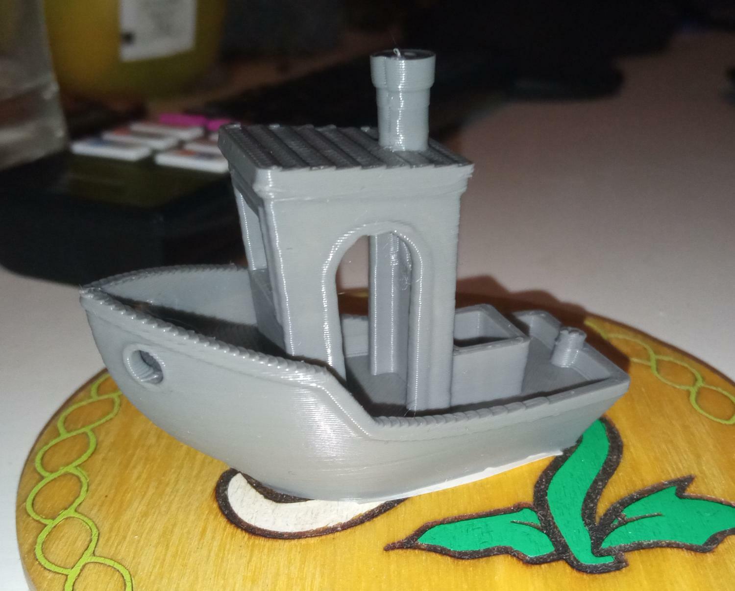

eaman Inviato 14 Novembre 2023 Inviato 14 Novembre 2023 Incredibile: quell'estrusore si e' mangiato i denti e adesso sembra funzionare di nuovo con piu' esteps. Bho, l'ho smontato, pulito, gli ho dato un'ultima possibilita' prima del bidone (ce l'ho su da 3-4 anni) e si e' fatto coraggio. Mi e' tornato il solito problema: non riesco a tenere le stampe sul piatto, e con la ender e' pure peggio perche' ho ancora su' il piatto in vetro. Ho pure girato la benchy per il lungo cosi' penso abbia meno possibilita' di essere scalzata nei movimenti orizzontali anche se cosi' mi fa muovere di piu' il piatto che ha meno accelerazione del gantry. Alla fine ci ho messo la colla e amen. Marlin, bowden, il vecchio estrusore dual gear in metallo rosso, single Z, piatto in vetro: 21:32m Qui c'e' qualche altra brutta foto e un pezzo di video: https://store.piffa.net/3dprint/ender/benchy/ Ne ha fatta anche una un po' piu' carina da 25:20m: Tra due settimane passa anche questa a Klipper quando mi arriva la scheda nuova, intanto era per avere un campione da paragonare con Marlin. Per qualche strano motivo la mia Neptune non ce la cava a fare una benchy veloce con Marlin, mi crashava sempre la scheda, anche la Ender lo faceva, questo e' il primo pull di Marlin che riesco a compilare e non crasha sotto ai 40 minuti. Mai piu' voglio compilare Marlin 😞 1 Cita
