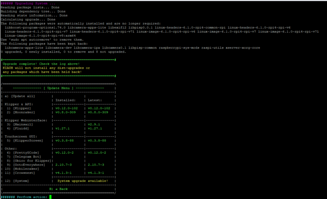

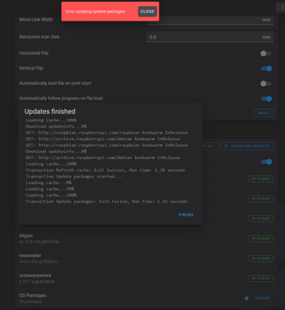

Curiosita' sui sw update di Klipper: a cadenza regolare verifico se ci sono aggiornamenti da fare e tutto fila liscio eccetto che per la componente OS Packages. Iramai da diverso tempo mi dice che ci sarebbero 30 pacchetti da aggiornare ma se lancio l'update, a meta' processo restituisce errore e annulla. Ho provato questa mattina anche da KIAUH ma stesso risultato, segnala che il SO ha pacchetti da aggiornare, lancio il processo di aggiornamento che termina dicendo che nn ha aggiornato nulla.
Capita anche a voi?
Capita anche a voi?
su cosa? a me sul potatile aggiona senza problemi, e sulla btt anche...
Io ho provato da fluidd senza successo
allora mi sono collegano in ssh con putty, ho lanciato KIAUH e dal menu' ho scelto update ma anche da li, selzionando di aggiornare il Sistema, temina con un nulla di fatto (Testo in alto)
mmmm sono riuscito a passare dai 30 packages nn aggiornati del SO a soli 5. Sono entrato in SSH sul raspberry e ho dato i comandi
sudo apt update
sudo apt upgrade
alla fine del processo ne ha aggiornati 25 ma 5 sono rimasti alla versione precedente...... vabbe', vediamo il bicchiere mezzo pieno 🙂
