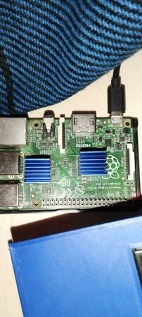

bella domanda, io invece credo di aver risolto, pareva proprio un problema di surriscaldamento della CPU, con i 2 dissipatori passivi dei driver adesso non si inchioda più

la micro SD è già veloce, è una 32GB in classe 10, e raspi non swappa tanto anzi è quasi sempre fermo a 44Mb su 100Mb di swap.
La mem ne ha in uso 90.3 su 429 e adesso il processore, con gli heater accesi si è attestao sul 46%.
ora faccio partire la stampa e vediamo come si comporta
Be' la CPU quando si surriscalda va in throttling, cioe' scende di potenza, il che puo' far si che non hai abbastanza risorse di sistema per X. Ti dovrebbe far vedere la temperatura via ACPI, anche fluid nella scheda del sistema dovrebbe averlo perche' e' una menata comune.

no la temperatura non è riportata nel sistema di fluidd, ecomunque fra qualche giorno mi arriva il TFT50 e vedremo
Non ce l'hai un monitor da computer? Attaccalo alla porta HDMI e lo vedi anche adesso.
