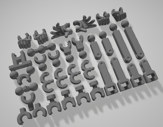

Digitallab77 Inviato 12 Novembre 2023 Inviato 12 Novembre 2023 Ciao a tutti, premetto che sono alle prime armi e ho sempre stampato con pla senza alcun problema. Ora mi sono trovato a voler fare delle stampe con il petg e qui i primi problemi. Ho variato nello slicing (ideamaker) solo alcuni parametri rispetto al profilo del pla, variando appunto temperatura del piatto e estrusore come consigliato dal produttore del filo (Sunlu). Verso fine stampa però alcuni elementi hanno iniziato a staccarsi dal piatto non andando chiaramente a buon fine. Poco male, ho provato successivamente a stampare questi particolari singolarmente ma... il filo non si è più attaccato al piatto, si aggroviglia al nozzle di continuo. Com'è possibile mi sono detto?! Da qui la ricerca dei parametri corretti sul web ma chiaramente ognuno che dice la sua, temperature e velocità, velocità e lunghezza di retrazione ecc ecc. Risultato? Confusione totale. Qualcuno può indirizzarmi sulla giusta strada? Allego il file della prima stampa, sono tutti particolari piuttosto piccoli. Grazie! Cita

eaman Inviato 13 Novembre 2023 Inviato 13 Novembre 2023 Per stampare quell'affare fai prima a metterci della colla se non vuoi schiacciarlo sul piatto e fare zampa di elefante, che altrimenti si stacca. Cita

eaman Inviato 13 Novembre 2023 Inviato 13 Novembre 2023 (aggiornato) 17 minuti fa, Digitallab77 ha scritto: Grazia ma scusa l'ignoranza... che colla dovrei usare? Classica stick? Una volta usavamo la lacca per capelli Splendid, una spruzzata e a posto. A parte che poi ti puzza tutta la stampante di lacca perche' spari ovunque e poi c'e' da pulire tutto il piatto. Quindi io per quella stampa ho stampato il brim, messo in pausa, usato la PRITT classica rossa standard in stick dentro il brim, riavviato la stampa. Altrimenti o ti si stacca o devi spingere troppo, il primo layer si allarga e gli incastri non vanno. Questo su piatto in vetro, sul PEI invece l'ho stampato "normalmente" con primo layer da 0.3mm e correzione per zampa da elefante ma mi si e' staccato un paio di volte prima di riuscirci... Ah dagli anche un sostanzioso Z-hop, tipo 0.3-0.4mm Modificato 13 Novembre 2023 da eaman 1 Cita
Digitallab77 Inviato 13 Novembre 2023 Autore Inviato 13 Novembre 2023 1 ora fa, eaman ha scritto: Una volta usavamo la lacca per capelli Splendid, una spruzzata e a posto. A parte che poi ti puzza tutta la stampante di lacca perche' spari ovunque e poi c'e' da pulire tutto il piatto. Quindi io per quella stampa ho stampato il brim, messo in pausa, usato la PRITT classica rossa standard in stick dentro il brim, riavviato la stampa. Altrimenti o ti si stacca o devi spingere troppo, il primo layer si allarga e gli incastri non vanno. Questo su piatto in vetro, sul PEI invece l'ho stampato "normalmente" con primo layer da 0.3mm e correzione per zampa da elefante ma mi si e' staccato un paio di volte prima di riuscirci... Ah dagli anche un sostanzioso Z-hop, tipo 0.3-0.4mm Ma tutto questo secondo te perchè i particolari di stampa sono di dimensioni ridotte? Una rogna comunque stampare in petg.. pensavo più semplice e immediato. Cita
eaman Inviato 13 Novembre 2023 Inviato 13 Novembre 2023 6 minuti fa, Digitallab77 ha scritto: Ma tutto questo secondo te perchè i particolari di stampa sono di dimensioni ridotte? Una rogna comunque stampare in petg.. pensavo più semplice e immediato. Scusa sai ma comincia a stampare PETG con qualcosa di normale, non uno stress test per l'aderenza al piatto come quello. Quello fa fatica a stamparlo chiunque. 2 Cita
