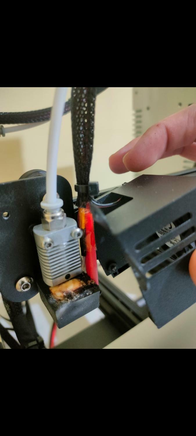

Ho da poco comprato una stampante 3d (la prima). Durante le stampe più lunghe sentivo un leggero odore di plastica bruciata. Credendo che fosse solamente il filamento che si stava riscaldando ho lasciato andare. Mi sono accorto, invece, che nell'unità di stampa (più precisamente l'Hotend ) fuoriusciva della plastica bruciata che cadeva sul piano di stampa. Ho smontato l'unità e mi son reso conto che la plastica che usciva dal lato dell'Hotend era la pasta di copertura della termocoppia (?) collegati all'unità.  Mi sono rivolto al rivenditore, ma qualcuno saprebbe dirmi se è un problema solo mio o comunque abbastanza comune?

E possibile che sia dovuto ad una fuoriuscita di materiale nella gola. Devi smontare l'hotend, ripulirlo e rimontarlo. Cercati una guida visto che il procedimento nn e complicato, ad ogni modo richiede passaggi e un procedimento ben preciso

Per prima cosa riscalda l'hotend e allenta il nozzle. Attenzione a tenere con una pinza il blocchetto riscaldante fermo mentre allenti il nozzle e senza danneggiare sia termistore che cartuccia riscaldante. Fatto questo lasci raffreddare il tutto, togli il PTFE dall'hotend, sviti l'hotend e cominci a smontarlo. Rimuovi tutti gli eccessi di materiale ammorbidendoli con una pistola ad aria calda. Evita strumenti abrasivi o che possano rigare l'interno della gola. Verifica anche che la parte terminale del PTFE non sia rovita, deformata o bruciacchiata. Se lo fosse tagliala perfettamente a 90 gradi e poi rimonta il tutto
Nel rimontare, avvita a mano il nozzle nel blocchetto riscaldante fino alla battuta e poi svitalo di un quarto di giro. Riavvita la gola fino a farla arrivare a battuta sul nozzle e stringi (non eccessivamente) il nozzle. Rimonta l'hotend, fai tornare il PTFE a battuta e scalda l'hotend a 200C. A questo punto, sempre tenendo bloccato il blocchetto riscaldante con una pinza, serra definitivamente il nozzle

Comunque tornato a casa ho smontato l'hotend e questo è quello che mi son trovato avanti. La plastica nera che cadeva durante la stampa è quella che era presente vicino ai fili rossi. Secondo voi è il silicone che si è sciolto o è solo plastica fuoriuscita dall'estensore ? Anche perché durante le stampe, i pezzi risultano a tratti "macchiati" di nero.
Grazie ancora per l'aiuto
Non lo hai mica smontato quell'hotend...
Comincia a togliere il coperchio in silicone, il filamento di arriva da li' perche' e' l'unico punto un cui il coperchio in silicone e' aperto 😉
