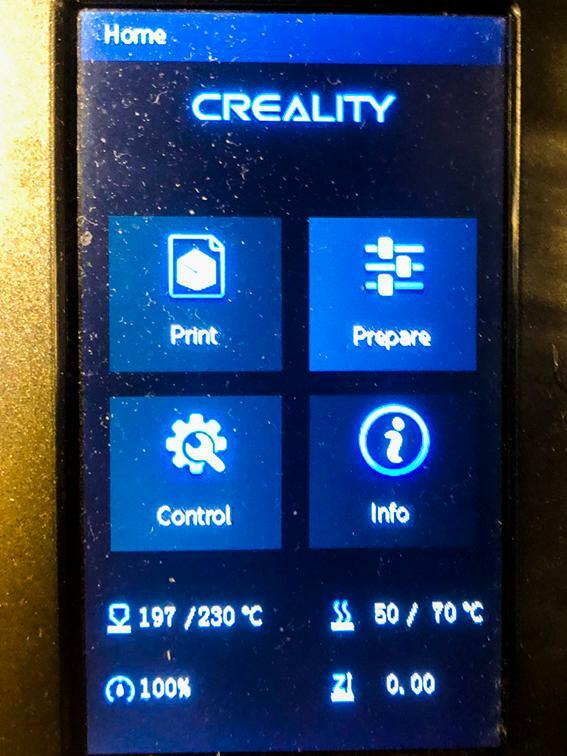

Gae Tano Inviato 15 Novembre 2023 Autore Condividi Inviato 15 Novembre 2023 (aggiornato) Dunque Prusa slicer ad una prima prova, mi ha reso una stampa estremamente più pulita e con pieno rispetto da parte della stampante, dei parametri impostati nel software. Grazie al vostro suggerimento ho risolto molte cose rimaste "appese" come si dice dalle mie parti. Inoltre controlli a iosa anche per lavorazioni su parti del file (fantastico paint on supports...). Graziegraziegrazie 🙏 @eaman e @dnasini! Un'ultima cosa, anche se forse sembrerò stupido, ma visto che ci siamo: quando vedo la print speed al 100% nel display della stampante (vedi foto) significa il 100% della velocità impostata nello slicer, vero? Ovvero, se io imposto nello slicer 50mm/s, quando il display della stampante indica 100% significa che sto stampando effettivamente a 50mm/s, giusto? O almeno spero di non aver interpretato male finora... Modificato 15 Novembre 2023 da Gae Tano Cita Link al commento Condividi su altri siti Altre opzioni di condivisione...
dnasini Inviato 15 Novembre 2023 Condividi Inviato 15 Novembre 2023 7 minuti fa, Gae Tano ha scritto: Ovvero, se io imposto nello slicer 50mm/s, quando il display della stampante indica 100% significa che sto stampando effettivamente a 50mm/s, giusto? la risposta veloce e' : ni. dal punto di vista puramente ideale quello che hai detto e' corretto, cioe' se la stampa e' impostata a 50mm/s idealmente andra' a quella velocita' con 100% impostato. Nella pratica, la velocita' di stampa effettiva dipende da una valanga di variabili, in primis la forma del pezzo. Se hai un pezzo con molti cambi di direzione, la stampante nn avra' il tempo materiale per raggiungere la velocita' impostata 2 Cita Link al commento Condividi su altri siti Altre opzioni di condivisione...
