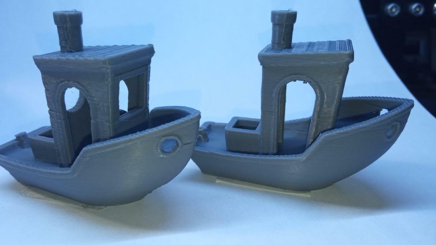

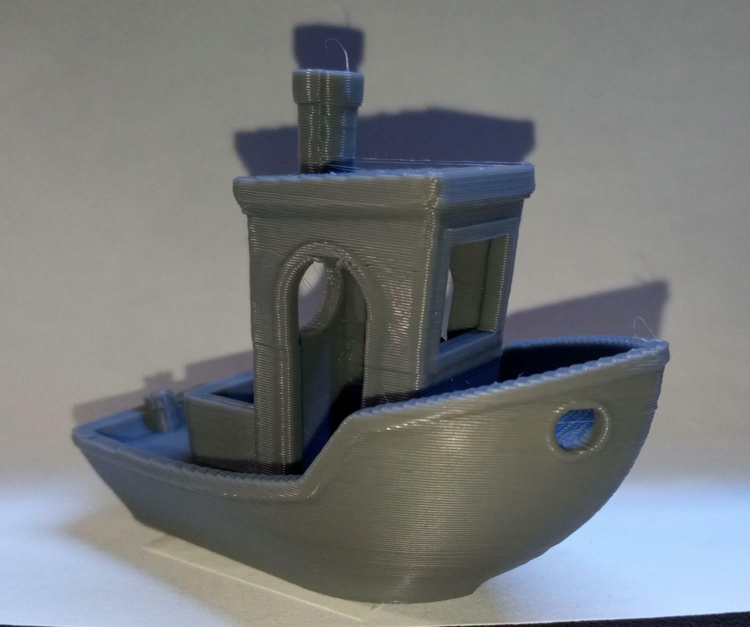

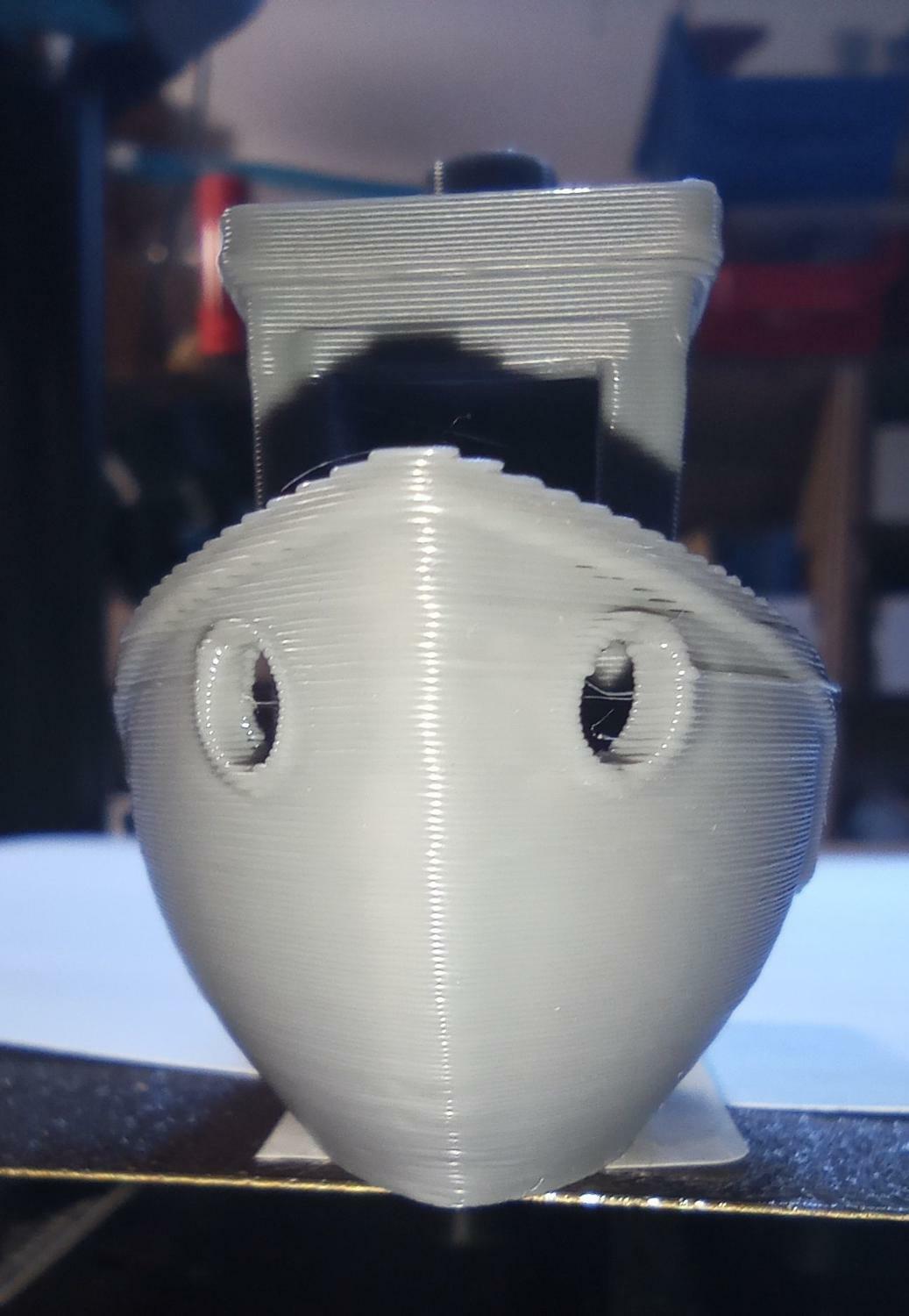

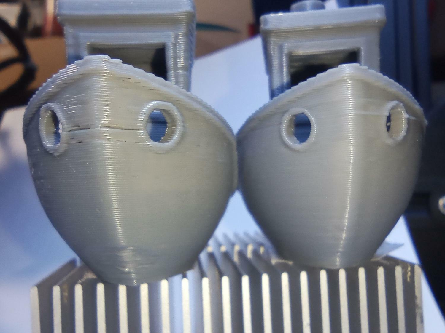

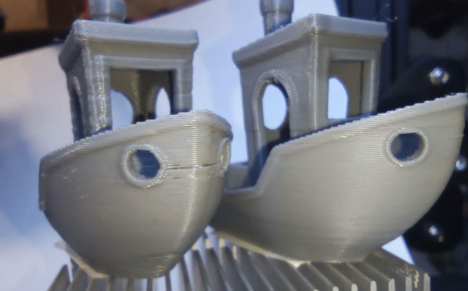

Aggiornamento dopo aver montato direct drive, dual Z e piatto in PEI senza magneti, stesso codice della vecchia benchy ora fatto in 21:30 grazie alla minore ritrazione:
A confronto la vecchia a sx con la nuova a dx:
Il direct drive ha ridotto la ritrazione di 1/3 a ~0.3mm in questa stampa, la menata e' che per poter usare il DD tranquillamente bisogna montare il doppio Z che durante il Black Friday era in offerta a 21e.
'Sta Ender e' vecchia e ha i motori smorti e probabilmente anche le cinghie, ora va' un po' piu' veloce in estrusione e potrebbe scendere un po' nei tempi, il nozzle mi ha fatto 20mc nel test del max flow di Orca che non e' mica male considerando che prima faceva 12-14mc.
Quindi per concludere c'e' da spendere un 35-40e per farla andare intorno ai 160mm/s per 4.3K di accelerazione con Marlin che almeno sulla mia scheda MKS E3 e' al limite: quando va' veloce si fa fatica a usare il display... IMHO da calibrare e' molto meglio Klipper, certo il pomello della Ender mi e' diventato odioso!

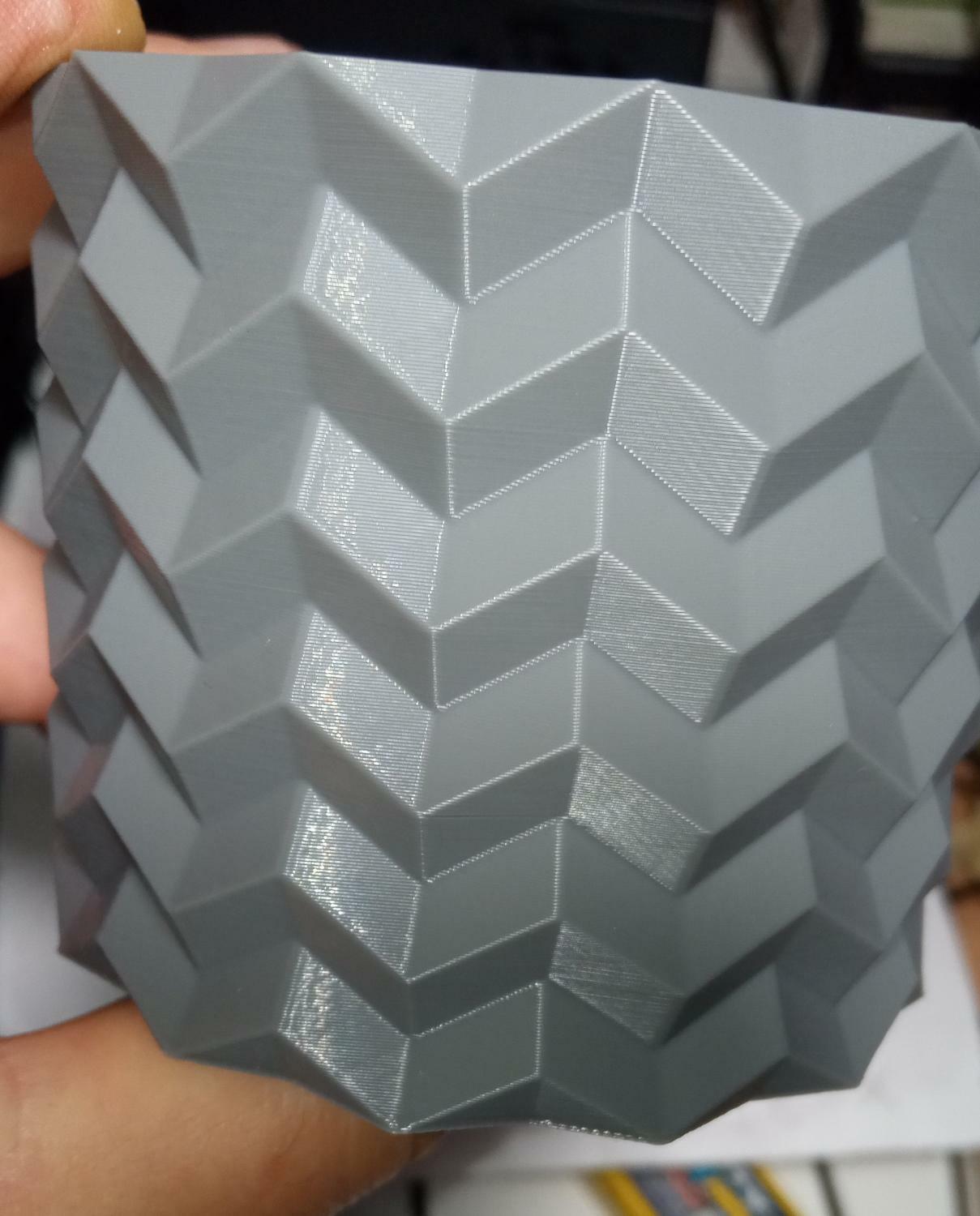

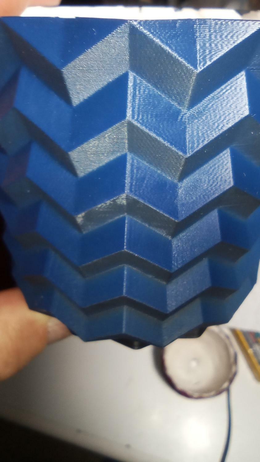

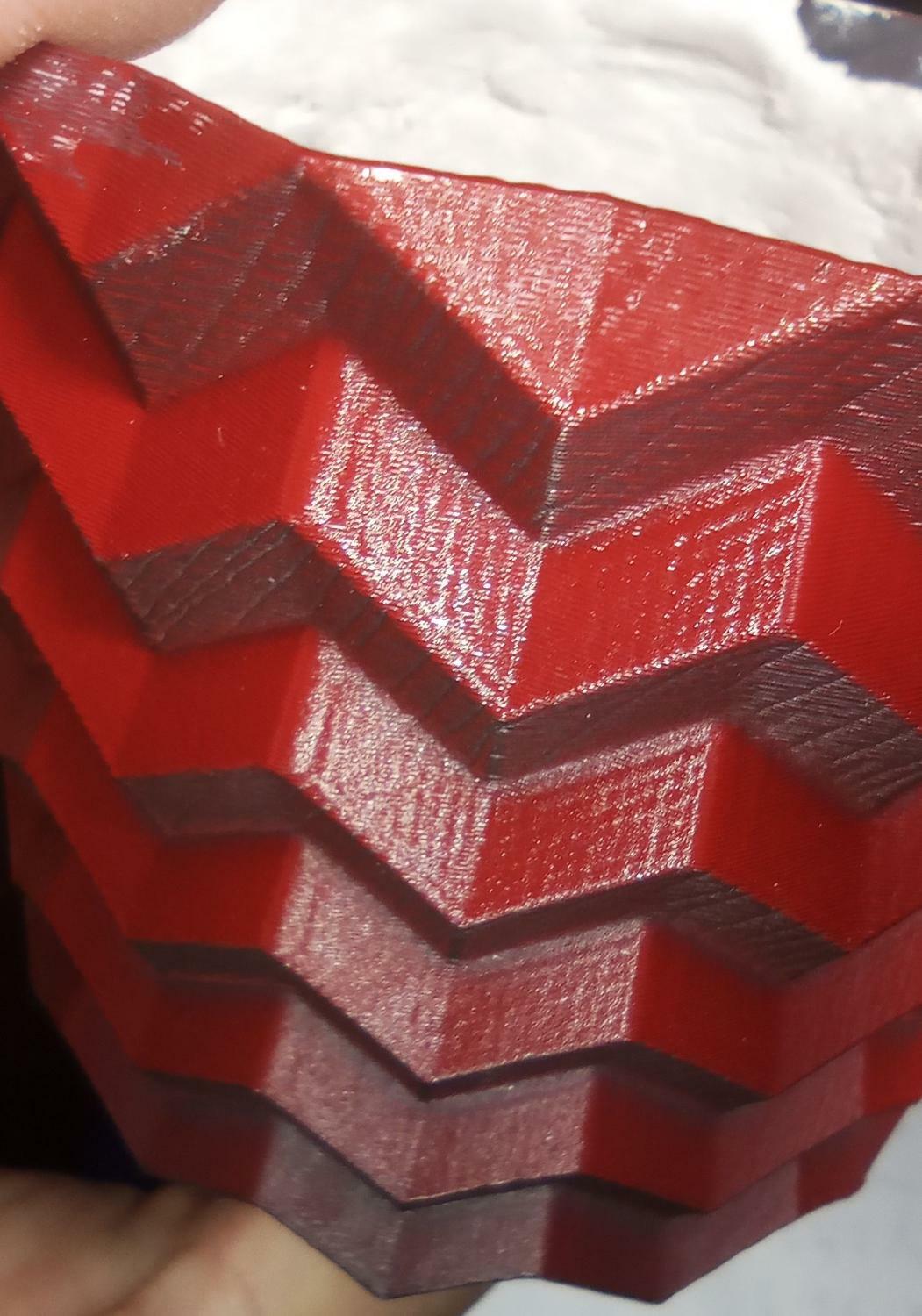

Input Shaping, Vertical Artifacts e qualita' della superfici.
Dopo aver faticosamente trovato una combinazione di JD / accelerazione e velocita' per calibrare manualmente IS ho provato a stampare questo vaso: https://www.printables.com/model/282130-gerometric-origami-flower-pot-and-planter-for-plan/files
E' piuttosto stronzo in quanto ha angoli con successive superfici piatte quindi e' molto fetente nel tirar fuori ringing da risonanza. Nota: quello rosso e' fatto con Klipper (su una Neptune, stesso estrusore), gli altri due con Marlin.
detail.thumb.jpg.23fb4653aa41e37c185713355104dbee.jpg1702802269024.thumb.jpg.1af3c610abe77f350d0e9e0504283362.jpg
Blu e' stato fatto con le ventole (2 5015) al 35%:
Rosso con Klipper, avrei detto sovraestruso se non fosse in vase mode 😉
Giudicate voi: ringing e ghosting e qulita' delle superfici. Chiaramente quelli colorati riflettono la luce diversamente e hanno un effetto chiaro scuro per esaltare la profondita' / luce che tira fuori i difetti dalle superfici, contate che sono piccoli, 6cm di diametro, fotografati in macro.

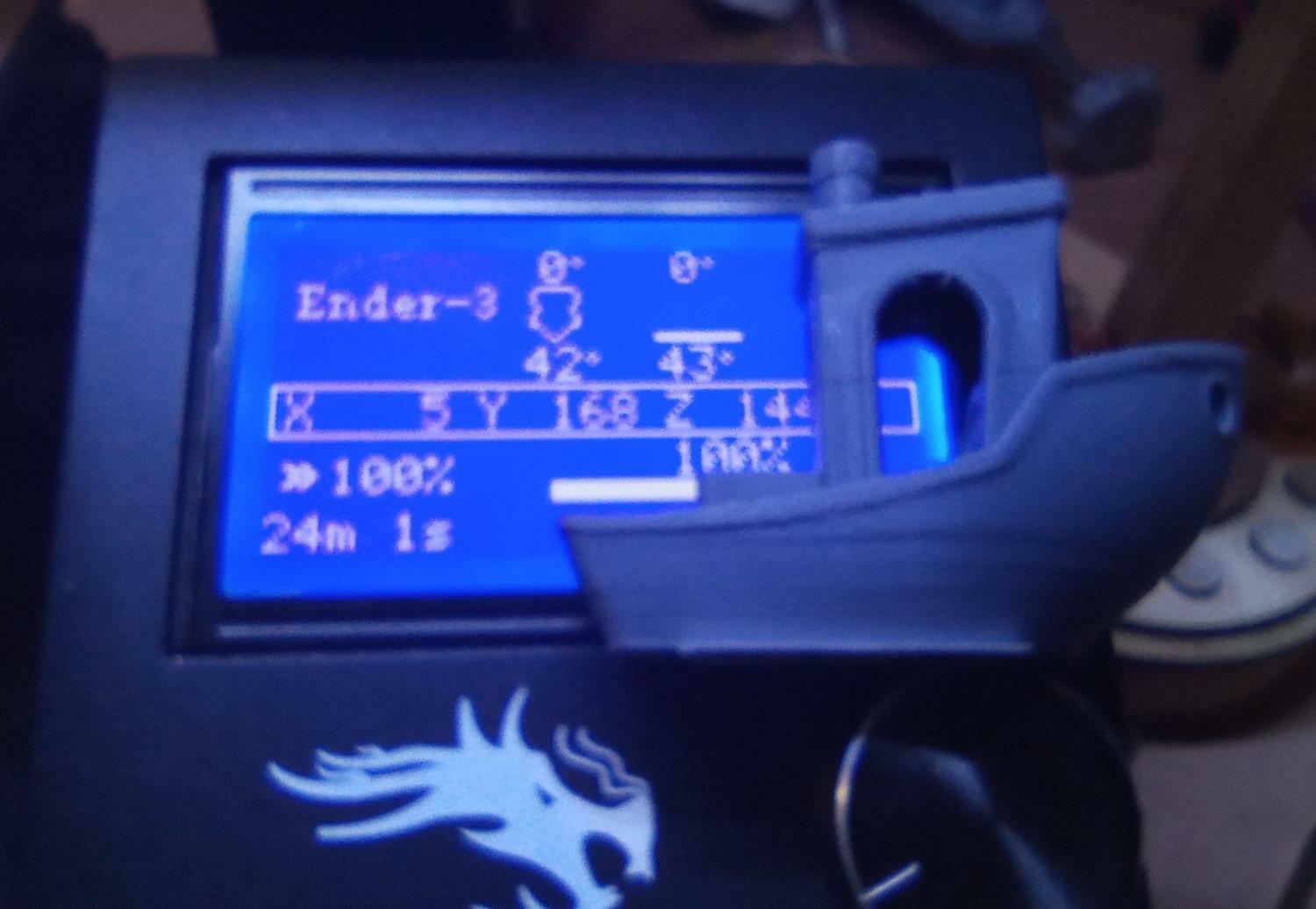

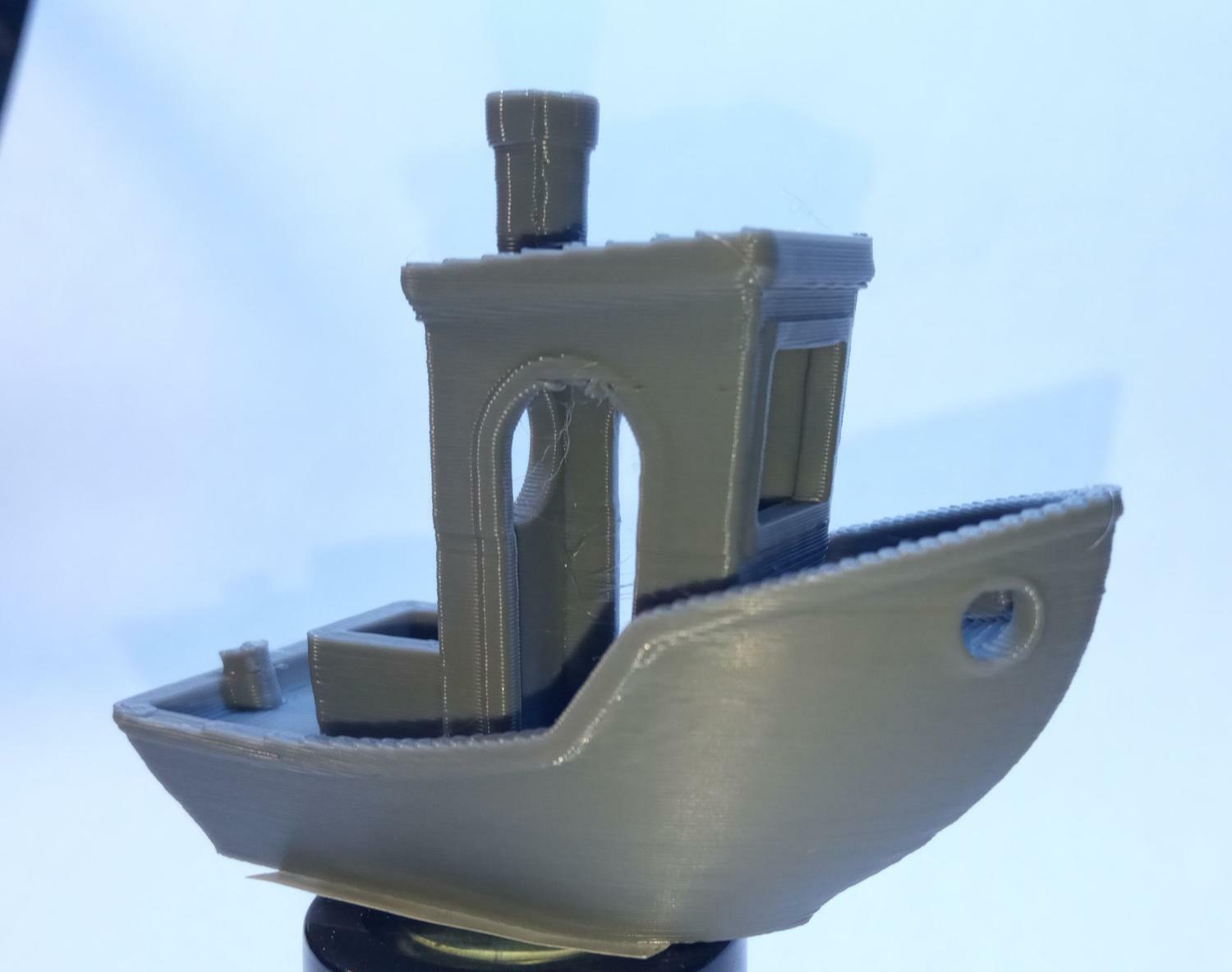

Whooot nuovo record: 17:49 🎉 , rotto il muro dei 20 minuti 🙂
Cambiata la cinghia di X mentre aspetto di prendere un nuovo motore, quello vecchio l'altro giorno sembrava stesse tirando gli ultimi, oggi ha tenuto sui 4k di accelerazione con un JD  jerk di ~15.
L'estrusore BMG clone e' arrivato vicino al limite, qualche sporadico ticchettio, con un flow >20mc/s, anche perche' ho stampato 7gradi sotto al solito per cercare di limitare i problemi di raffreddamento dello scafo, ed e' sempre l'hotend originale della Ender per altro con una gola bimetal da 2e 😛
Se la volete vedere vedere in movimento: middle - infill
