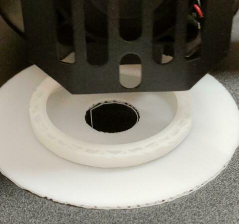

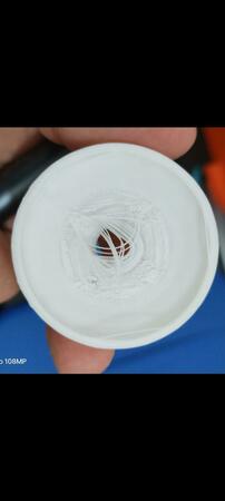

lugino93 Inviato 16 Novembre 2023 Inviato 16 Novembre 2023 buonasera ho problemi con la stampa del primo layer con pla è una nuova Ender-5s1 da cosa può dipendere? quale parametro va corretto? allego foto Cita
dnasini Inviato 16 Novembre 2023 Inviato 16 Novembre 2023 Che tipo di problemi hai? a che temperatura stampi? Cita

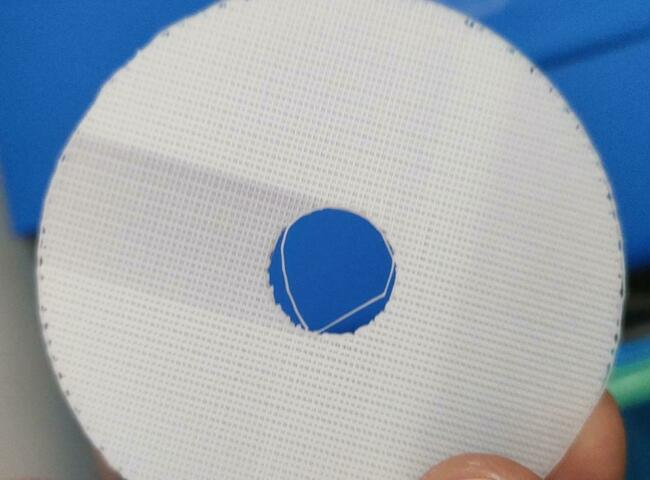

lugino93 Inviato 16 Novembre 2023 Autore Inviato 16 Novembre 2023 pla 205/60 il problema è che quando fa il primo cerchio di un anello lui gira tondo ma la pla attacca a punti ed esce una stampa a rombo Cita
dnasini Inviato 16 Novembre 2023 Inviato 16 Novembre 2023 se questo e' il problema o sei troppo alto sul primo layer (devi calibrare meglio lo Z-Offset) o non hai livellato bene il piatto. hai fatto queste due calibrazioni? 1 Cita
lugino93 Inviato 16 Novembre 2023 Autore Inviato 16 Novembre 2023 provato a regolare con una stampa non tonda che ne pensi? velocità circa 80/100mm/s e temperatura a 203 considera che le stampe di prova che aveva nella chiavetta le ha stampate a 250mm/s Cita
dnasini Inviato 16 Novembre 2023 Inviato 16 Novembre 2023 la foto del primo layer nn si vede molto bene, ad ogni modo nn mi sembra un buon primo layer. Ad ogni modo nn mi hai risposto alle seguenti domande: - hai livellato il piano? - hai calibrato lo Z-Offset? 1 Cita
lugino93 Inviato 16 Novembre 2023 Autore Inviato 16 Novembre 2023 livellato manuale con il foglio l, poi calibrazione automatica e poi z offset quando è partita questa stampa Cita
dnasini Inviato 16 Novembre 2023 Inviato 16 Novembre 2023 se con il termine "calibrazione automatica" intendi l'automatic bed leveling la cosa nn ha senso. Non ha senso fare bed leveling prima di calibrare lo Z offset la calibrazione delle Z Offset serve ad impostare la corretta distanza tra nozzle e piatto ed e' unoperazione che viene fatta, di norma, manualmente. 1 Cita
lugino93 Inviato 17 Novembre 2023 Autore Inviato 17 Novembre 2023 la stampante ha una calibrazione piatto automatica su 16 punti uno z offset regolabile (anche ik fase si stampa e le classiche 4 rotelle ho fatto in questo ordine foglio e rotelle poi quella automatica che determina dasolo lo z offset poi aggiustamento zoffset in fase preliminare di stampa il problema e ma quando inizia con um cerchio non stira bene ed esce esagonale Cita
