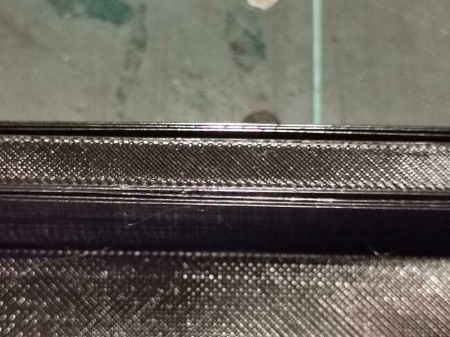

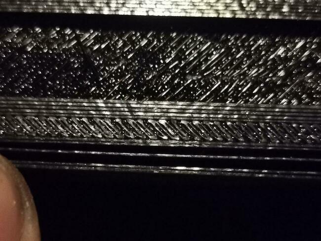

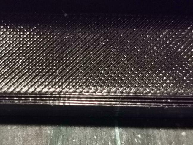

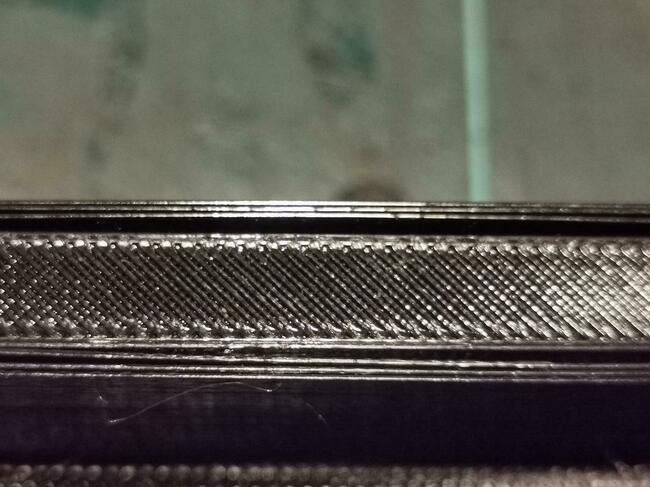

Nell'ultima stampa ho avuto un problema di adesione delle pareti, 3 delle 4 si sono staccate sfogliandosi, solo una parete, quella interna, è rimasta saldata alla stampa.
Premetto che, avendo cambiato ugello (creality 0,4mm), ho effettuato tutte le calibrazioni. Non ho ritoccato nessun altro parametro rispetto alle stampe precedenti, unica eccezione è il riempimento da lineare a zig-zag (sovrapposizione 30%, riempimento 60%)
La stampa ha una superficie di 296x296mm, con un foro all'interno di 177x127mm. L'altezza varia da 8mm a 30mm, tutte le pareti sono lineari
Le pareti si sono sfogliate sia estenamente che internamente lungo tutto il perimetro.

Stampo in Pteg, 225° - 80° il piatto.
Dopo aver sostituito il nozzle 0,4mm originale della Ender 3 Max Neo con uno della creality sempre 0,4mm ho ricalibrato la macchina.
Avevo impostato il nozzle a 0,4mm, il test flusso dopo calibrato mi ha dato un valore di 0,41mm su tutti e quattro i lati. Per scrupolo lo sto rifacendo.
Le pareti nelle immagini sono state allargate da me per far notare meglio il problema.
Sembra non ci sia stata adesione tra una parete e l'altra, pero ha una buona adesione tra un layer e l'altro.

Si sapevo di questo. Stampando a volte pezzi con incastri piccoli, una misura di 0,45 o 0,43 non mi trovo con le misure, preferisco mantenere 0,4mm.
Qui sembra non esserci adesione tra un tratto della parete e l'altro, potrei sbagliarmi (forse sicuramente) ma non penso che questo valore incide, dovrebbe aderire sia con 0,4 che con 0,45, o no?

hai ragione, dovrebbe, ma ci sono diversi fattori che possono incidere:
1. il nozzle, da quanto tempo non lo cambi? si potrebbe essere deformato leggermente il foro ed in certe condizioni dare il problema che lamenti
2. il filamento, da quanto tempo lo usi? ha preso umidità?
3. a che velocità stai stampando le pareti?
