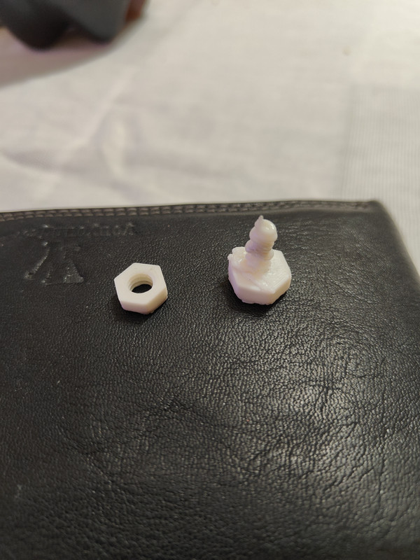

peppix1 Inviato 6 Dicembre 2023 Autore Condividi Inviato 6 Dicembre 2023 Salve, ho provato a stampare qualcosa... Il perno e stato un disastro, il dado più o meno ...calcolando che e una stampante recuperata dalla morte. Cita Link al commento Condividi su altri siti Altre opzioni di condivisione...
Killrob Inviato 6 Dicembre 2023 Condividi Inviato 6 Dicembre 2023 43 minuti fa, peppix1 ha scritto: Salve, ho provato a stampare qualcosa... Il perno e stato un disastro, il dado più o meno ...calcolando che e una stampante recuperata dalla morte. ma hai fatto tutte le calibrazioni? devi nell'ordine: calibrare gli stepmm degli assi, tutti e 3 calibrare il motore dell'estrusione fare un PID sia dell'estrusore che del piatto calibrare il flusso con il thin wall test calibrare la temperatura di stampa con una temp tower poi puoi cominciare a fare qualche stampa di prova per tutti i test di calibrazione cerca qui sul forum che li ho postati tanto tempo addietro. per i PID ed i test thin wall e temp tower cerca su youtube Cita Link al commento Condividi su altri siti Altre opzioni di condivisione...
