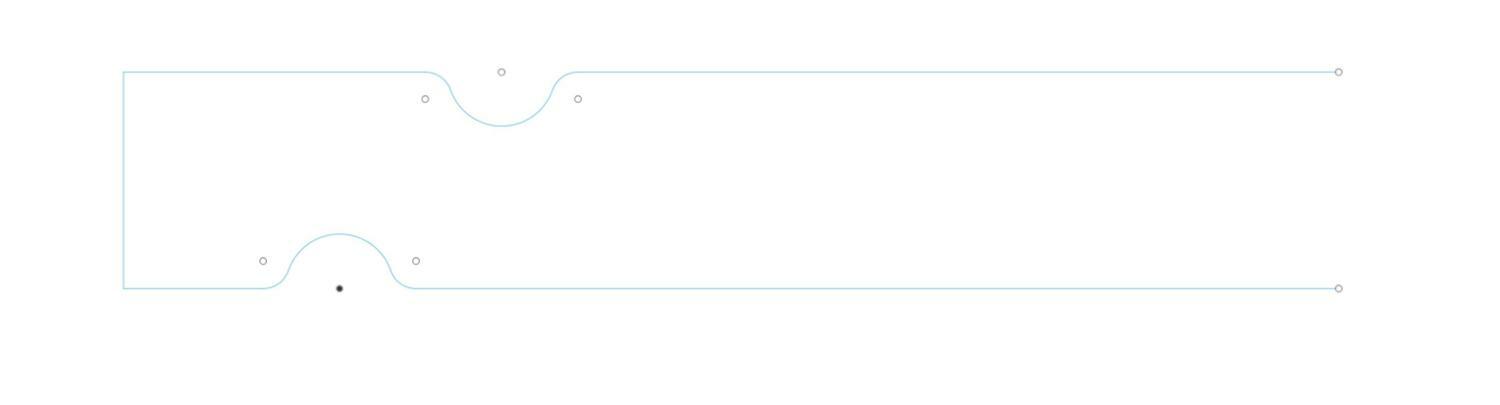

MAL1190 Inviato 21 Novembre 2023 Inviato 21 Novembre 2023 Ciao a tutti, come da titolo questo è il mio problema. sto stampando dei rettangoli con base 200 x 10 mm alti 200 mm ( che posso stampare solo così e non in piano ) dopo 25/30 mm di altezza uno spigolo del rettangolo mi inizia a warpare alzandosi e stampa da buttare. vi do alcune info: PLA 205° 55° primo layer 50° dal secondo piatto in PEI della TWOTREES lato liscio livellamento perfetto ho provato di tutto, piatto pulito con acetone, brim di 8 loop, abbassato un po' i baby step di Z in modo da schiacciare un po' di più il primo layer ma nulla si stacca neanche fosse ABS!!! cosa sbaglio secondo voi? grazie in anticipo Cita
FoNzY Inviato 21 Novembre 2023 Inviato 21 Novembre 2023 (aggiornato) 2 ore fa, MAL1190 ha scritto: cosa sbaglio secondo voi? non sbagli niente, è normale che faccia warping una stampa cosi'. l'unica cosa che ti aiuta è il calore, aumenta la temperatura di estrusione piu' che puoi, anche la temperatura piano (io per non far warpare stampe molto piu' facili di questa in pla uso piano a 90 gradi) riduci l'uso della ventola addirittura spegnila se puoi (non credo sia possibile) Modificato 21 Novembre 2023 da FoNzY 4 Cita
eaman Inviato 21 Novembre 2023 Inviato 21 Novembre 2023 Puoi provare a interrompere quei perimetri con una insenatura profonda come i perimetri posta vicino agli angoli. 1 Cita
MAL1190 Inviato 21 Novembre 2023 Autore Inviato 21 Novembre 2023 3 ore fa, FoNzY ha scritto: non sbagli niente, è normale che faccia warping una stampa cosi'. per fortuna... stavo seriamente pensando di aver dimenticato le poche certezze che ho nella stampa 3D😅😅😅😅 3 ore fa, FoNzY ha scritto: io per non far warpare stampe molto piu' facili di questa in pla uso piano a 90 gradi non ti fa del piede di elefante così caldo? 3 ore fa, FoNzY ha scritto: riduci l'uso della ventola addirittura spegnila se puoi (non credo sia possibile) si direi sia possibile da slicer 27 minuti fa, eaman ha scritto: Puoi provare a interrompere quei perimetri con una insenatura profonda come i perimetri posta vicino agli angoli. eh non posso, devo mantenere la geometria Cita
dnasini Inviato 21 Novembre 2023 Inviato 21 Novembre 2023 Gli angoli dell'oggetti li stondi o sono a 90 gradi? Stondando gli angoli riduci le tensioni e tendenzialmente eviti i distacchi 4 Cita
eaman Inviato 21 Novembre 2023 Inviato 21 Novembre 2023 6 ore fa, MAL1190 ha scritto: PLA 205° 55° primo layer 50° dal secondo Decisamente scalda di piu' il piatto almeno a 70c, metti delle significative orecchie in quei angoli o ancora meglio un po' di colla. Se hai paura che si allarghi dagli un po' di compensazione per zampa di elefante. 1 Cita
Killrob Inviato 21 Novembre 2023 Inviato 21 Novembre 2023 e non usare solo 8 linee di brim, fai almeno 15/20 1 Cita
MAL1190 Inviato 21 Novembre 2023 Autore Inviato 21 Novembre 2023 2 ore fa, eaman ha scritto: Decisamente scalda di piu' il piatto almeno a 70c, metti delle significative orecchie in quei angoli o ancora meglio un po' di colla. Se hai paura che si allarghi dagli un po' di compensazione per zampa di elefante. Colla anche sul pei?? Ho rilanciato la stampa con i vostri consigli, grazie.. attendiamo la nottata! 😂😂🤞🤞🤞 Cita
eaman Inviato 21 Novembre 2023 Inviato 21 Novembre 2023 9 minuti fa, MAL1190 ha scritto: Colla anche sul pei?? Si', se non vuoi sporcarlo tira fuori il vecchio piatto per l'occasione. 3 Cita

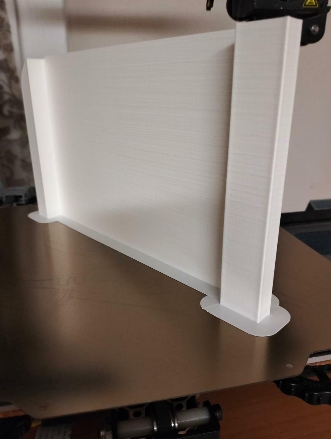

Soluzione MAL1190 Inviato 22 Novembre 2023 Autore Soluzione Inviato 22 Novembre 2023 Ciao a tutti, un po' in ritardo ma volevo avvisarvi che grazie ai vostri consigli sono riuscito a stampare perfettamente! Lascio le impostazioni che ho utilizzato se a qualcuno dovessero servire. Ed una foto del tanto odiato pezzo! 😅😅😅 215 primo layer poi 210 60 gradi piano costante 20 linee di brim Grazie a tutti! 5 Cita
