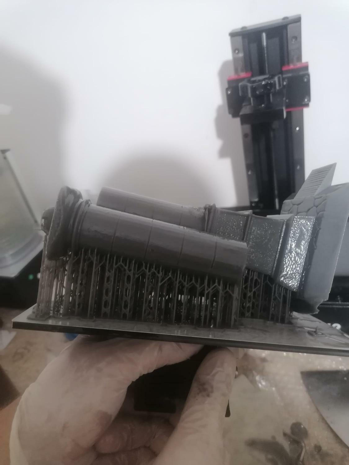

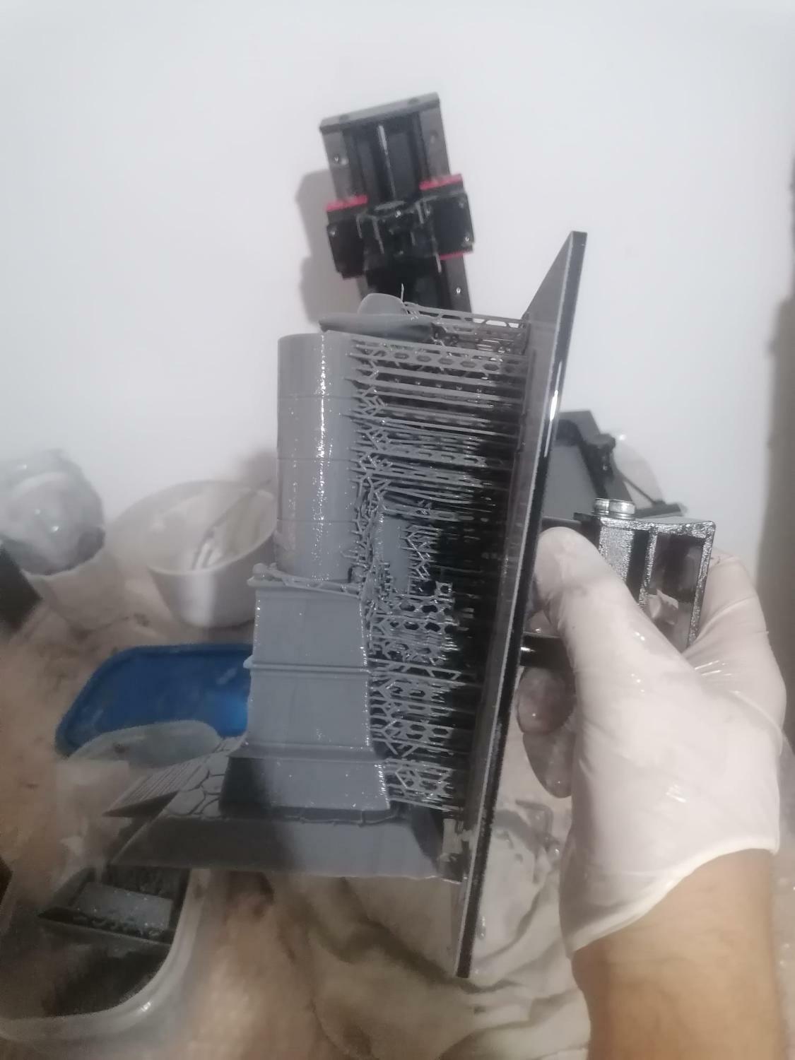

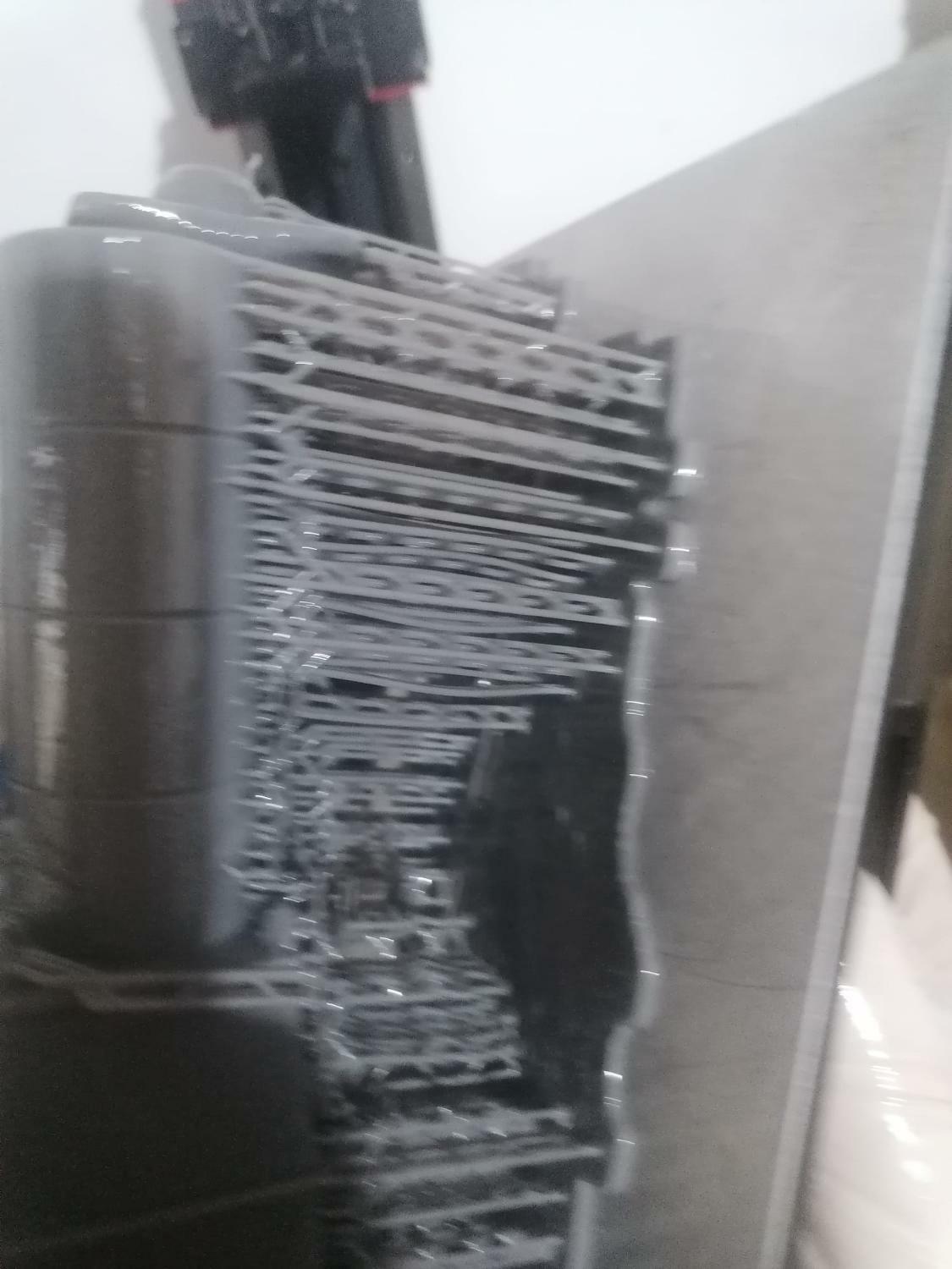

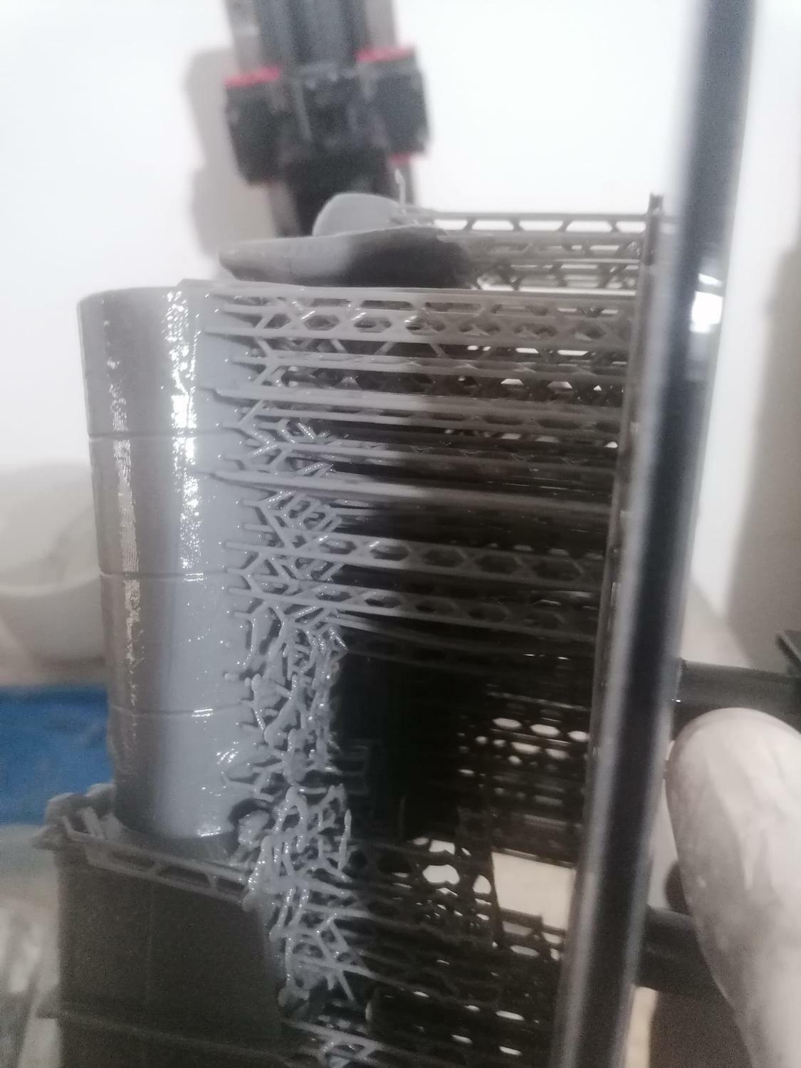

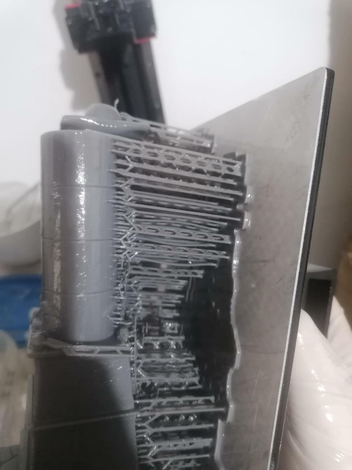

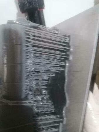

Salve a tutti, ho da poco acquistato la mia prima stampante 3d in resina, precisamente una anycubic photon mono X2. Ho seguito tutte le indicazioni circa il montaggio, il settaggio etc e ho realizzato le prime stampe, tutto ok fino a quando ha smesso di costruire i supporti nella parte centrale che risultano assenti o piegato a forma di ragnatela e sempre nello stesso punto, in quanto ho provato 3 stampe diverse, tutte e 3 difettavano di questo problema. La cosa assurda è che la base dei supporti viene formata, l'oggetto viene stampanto, ma mancano i supporti al centro. Come è possibile? Allego le foto per far capire meglio la cosa
Resina standard Sunlu grey
Slicer chitubox
Supporti automatici

Sembra come se i supporti si staccassero alla base del piatto e poi collassassero sul pezzo. Hai provato a creare la base di quei supporti piu' larghi? Il pezzo mi sembra piuttosto grande e potrebbe darsi che quando finisce i supporti e inizia il pezzo vero e proprio l'effetto ventosa sia talmente forte da spezzare i supporti centrali
Dalle foto mi pare di capire che nn puoi inclinarlo ulteriormente, corretto? Questo limiterebbe l'effetto ventosa riducendo la superficie di contatto

La base dei supporti è bella compatta e attaccata alla piastra, sono proprio i supporti che sono assenti nella parte centrale, poiché poi in prossimità del pezzo riappaiono

Ho appena fatto una nuova stampa, diversa inclinazione e stesso problema! Non può essere il peso perché è leggerissimo (oggetto totalmente cavo). Ho pensato a problemi di luce, ma se fosse non dovrebbe stampare nemmeno la parte dell'oggetto! Cosa può essere?
prova a stampar eun altro oggetto ma solo nella zona del piatto che ti da problemi. Sempre con supporti, giusto per capire se e' la zona del piatto che ha problemi o se e' l'oggetto
Perfetto, tuttavia non mi spiego il perché nella medesima zona, l'oggetto viene stampato correttamente! Il problema riguarda solo i supporti 😱
